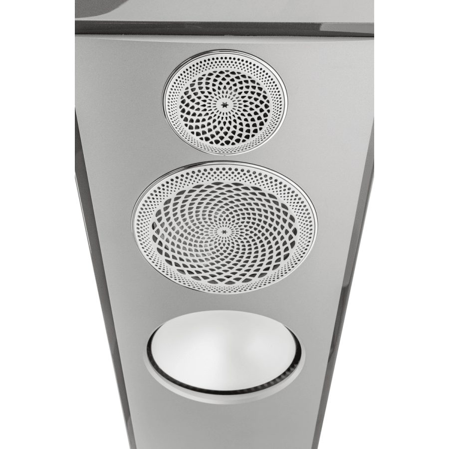

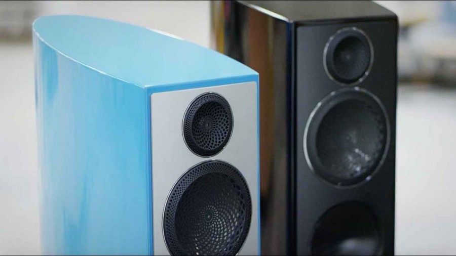

패러다임 페르소나 라인업 중 플래그십 제품인 9H의 외관에서 가장 눈길이 가는 곳은 개인적으로 중역과 고역을 덮고 있는 어쿠스틱 렌즈, PPA라고 명명된 렌즈가 가장 눈에 들어옵니다. 이번에 시청한 9H는 검은색이라서 티가 덜 나는 편인데 홈페이지나 다른 색상의 마감을 보면 드라이브 렌즈 부분이 상당히 블링 블링하고, 특이한 모양을 하고 있어 가장 먼저 제품을 볼 때 눈길이 갑니다.

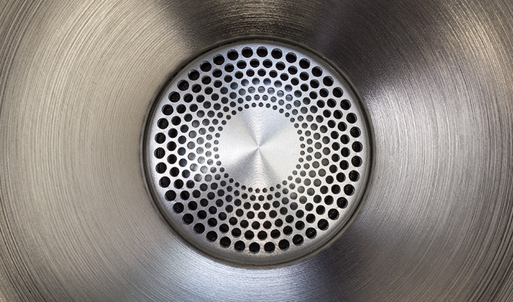

PPA(Perforated Phase Aligning)는 위상을 정렬하는 기능만 위한 게 아니라 기능적인 역할을 하면서도 디자인이 상당히 우수하게 보이는 효과를 하는 어쿠스틱 렌즈 PPA가 유닛 전면에 달려 있습니다. 그뿐만 아니라 기본적인 외관이 상당히 덩치가 있어 플래그십답게 높이가 132cm에 달하고 무게가 86kg에 달하는 거구입니다.

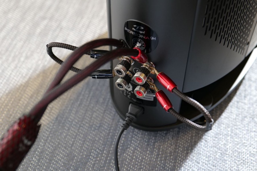

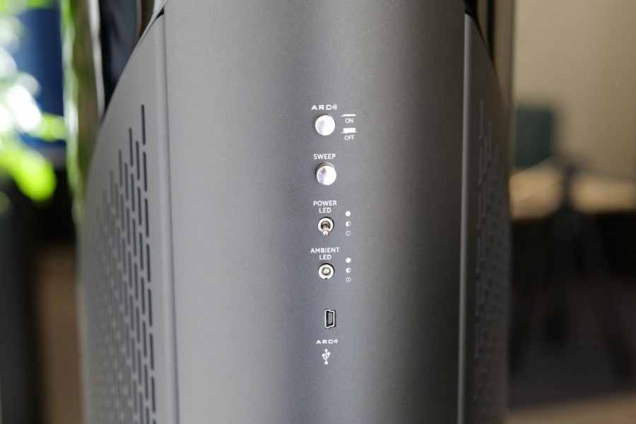

그렇기 때문에 우퍼가 액티브 타입이라 후면에 파워 코드를 연결할 수 있는 부분이 있고 그 밖에도 바인딩 포스트가 존재하고 이외에 버튼들이 중간 부분에 있는 것이 확인됩니다. 이 부분은 상당히 특이한데 이후에 설명드릴 ARC라고 앤썸 룸 코렉션 기능을 담당하는 DSP와 앰프 크로스오버가 금속 수납 챔버에 수납되어 있습니다.

패러다임 홈페이지에 가보면 패러다임 제품 디자인 스튜디오라고 해서 색상들을 커스텀 오더 할 수 있도록 잘 꾸며져 있습니다. 캐비닛 색상, 마감의 색상, 배플의 메탈 색상도 고를 수 있게끔 준비되어 있고 중고역 유닛 렌즈인 PPA라고 불렀던 Perforated Phase-Aligning의 색상도 고를 수 있고 우퍼 유닛의 색상 등 다양한 조합으로 커스텀 오더를 할 수 있는 부분에 상당히 좋게 평가를 주고 싶었습니다.

패러다임에서는 페르소나 라인업에 적용한 베릴륨 드라이버를 Truextent Acoustic Beryllium으로 명명해서 부르고 있습니다. 순도 높은 베릴륨을 잘 정재 해서 상당히 얇은 두께로 가공하여 유닛화 시켰다고 합니다. 베릴륨 같은 경우는 사실 독극물이기 때문에 파손되면 상당히 주의해야 되는 면이 있는데, 이 PPA 렌즈가 그런 부분을 잘 보호하면서 파손되지 않게끔 하는 것 같습니다.

ARC는 Anthem Room Correction이라는 앤썸 룸 코렉션의 약자를 하고 있는 버튼인데 패러다임이 98년에 AV 프로세서 업체를 인수한 앤썸은 상당히 좋은 기술력을 갖고 있는 브랜드로 프로세스 쪽을 보면 룸 코렉션을 위한 기술이 탑재되어 있는데 그 기술이 고스란히 이 제품에도 탑재되어 있습니다. 그래서 Room Correction 기능을 지원하고 사용할 공간에 배치한 후 ARC 셋업을 위해 컴퓨터와 USB로 연결해 마이크를 통해 룸 응답 특성과 실제 스피커의 응답 특성을 측정하여 측정 그래프를 보며 보정할 수 있습니다.
