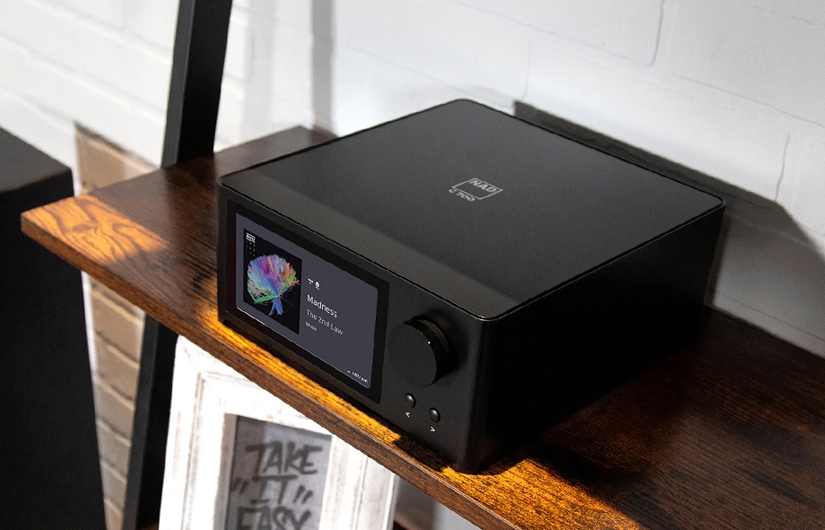

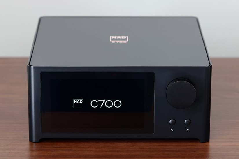

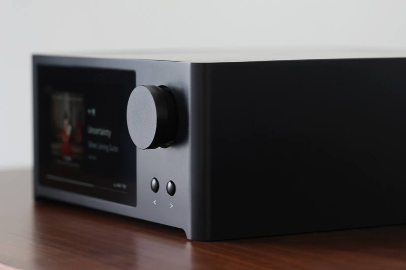

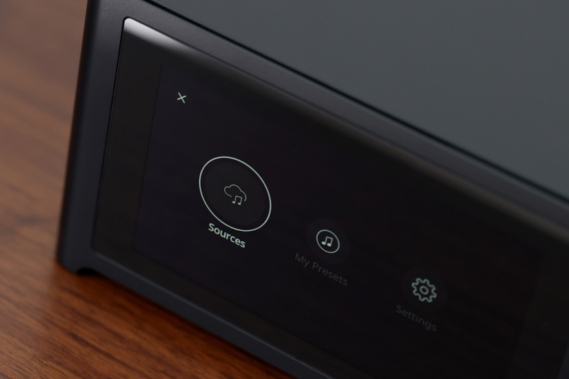

8.6"×3.8″×10.5″의 작은 크기에 무게는 10.6파운드, 클래식 시리즈 컴포넌트들과 나이 터울이 얼마 나지 않는 막내같은 생김새다. 알루미늄 섀시를 채용해 견고하고 매끈한 하우징이 전면 유리 패널과 조화를 이루면서 세련된 분위기를 풍긴다. 전면 LCD패널은 5인치의 디스플레이를 채택해 M10 V2의 디스플레이보다는 조금 작은 사이즈다. 하지만 앨범의 아트워크를 선명히 구현할 정도의 색상 밸런스와 해상도, 그리고 크고 굵은 글씨 덕에 멀리서 떨어져 봐도 가독성이 아주 좋다. 음악을 재생하면 디스플레이에 앨범아트와 함께 트랙의 정보, 시스템 세팅 화면 그리고 메뉴 등을 확인할 수 있다. 유선 연결을 하게 되면 LCD 창에 멋스러운 VU 미터를 보여주면서 감성 또한 야무지게 챙겼다.
NAD C700 (이미지 출처: Simplify)
패널은 터치 조작은 지원되지 않지만, 그 옆의 컨트롤 노브와 전면 내비게이션 버튼으로 메뉴를 조작할 수 있다. 바로 밑의 작은 두 개의 버튼은 트랙 이동이나 메뉴 창 이동을 위해 쓰인다. ​때에 따라 IR 리모컨으로도 조작이 가능하다. 상단의 NAD C700 로고는 네트워크 상태에 따라 색을 바꾸어가며 빛을 낸다. 한편 볼륨 조정과 메뉴 선택을 위해 사용한 노브는 그 조작감이 아주 부드럽고 어쩐지 중독성이 있다. 리모트 앱의 성능이 워낙 뛰어난 데다 리모컨이라는 옵션이 있음에도 가급적이면 자꾸만 앰프 앞으로 다가가서 볼륨을 만지작거리게 되었다. 이른바 '손맛'이 있는 기기다.

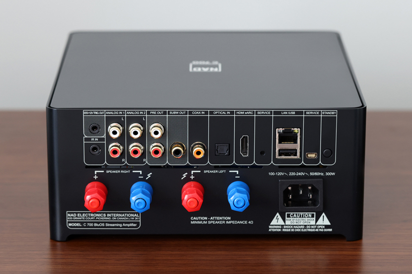

C700은 CD 플레이어와 게임 콘솔, HDTV와 같은 다양한 소스기기와 연결할 수 있도록 아주 폭 넓은 입출력단을 자랑한다. 후면을 살펴보면 먼저 하단에 좌/우 채널 스피커 단자가 있고, 그 오른쪽에 3구 IEC 파워 플러그가 마련되었다. 프리앰프 기능을 사용할 경우 밸런스(XLR), 언밸런스(RCA) 출력을 선택적으로 사용할 수 있어 내장 앰프 출력보다 큰 출력을 원할 경우 별도의 파워앰프를 사용할 수 있다. 아날로그 입력은 언밸런스 입력 2개를 제공하며, 이외에 IR 3.5mm 인풋단자와 전원연동에 사용할 수 있는 12V 트리거 출력을 제공한다. 광/동축의 디지털 입력과 HDMI ARC를 지원하는 TV와 연결하기 위해 HDMI Earc 포트가 그 옆으로 나란히 마련되어 있고, 이더넷 포트와 USB 메모리 재생을 위한 USB A타입 입력단도 지원한다. 가장 오른쪽에​ 핀 스위치와 마이크로 USB포트, 대기 버튼이 놓였다.
유선 연결과 스트리밍 재생 시 모두 최대 24bit/192kHz까지 지원한다. 블루투스는 양방향 블루투스 aptX HD를 지원해 무선 헤드폰을 통해 음악을 듣거나 다른 스마트 기기의 오디오 스트리밍이 가능하다. 기본적으로 클래스 D 증폭으로 채널 당 80W의 연속출력과 120W의 순간출력을 제공해 손쉽게 음악을 재생할 수 있다. 나드는 여기에 쓰인 '하이브리드 디지털 고효율 UcD 앰프 설계'를 통해 C700가 스피커 부하에 관계없이 전 대역에 걸쳐 초 저 노이즈 및 왜곡을 제공한다고 설명했다. 또 서브우퍼 출력을 제공하기 때문에 BluOS 앱의 저역 및 고역 크로스오버 설정은 서브우퍼와 메인 스피커의 원활한 조화를 가능케 한다.

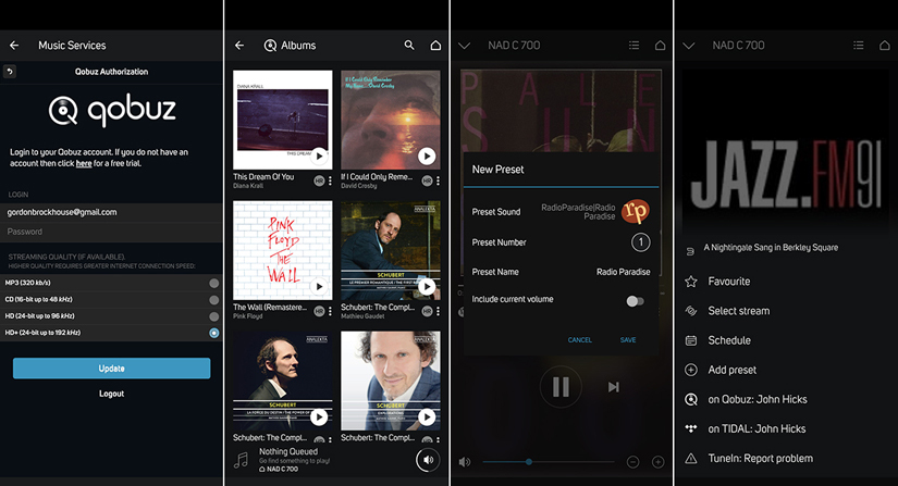

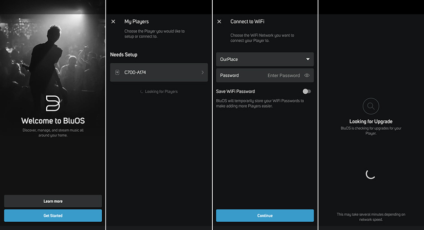

이번 리뷰는 BluOS를 처음 접하는 사용자의 입장에 서서 그 과정을 자세하게 기록했다. 먼저 필자가 사용하는 구글 Pixel 4A 스마트폰에 BluOS 앱을 설치했다. 앱을 실행하고 최종 사용자 라이선스 동의를 하면 앱의 초기 화면이 등장한다. 시작 버튼을 클린 한 후 기기에 연결된 와이파이와 동일한 네트워크 상에 접속하면 자동으로 C700가 등장한다. 여기서 추가로 커스텀 인스톨레이션 기능을 통해 각 룸에 기기 이름을 설정할 수도 있다. 필자는 'NAD C700'를 입력했다. 이렇게 C700을 홈 네트워크와 연결한 다음 펌웨어 업데이트를 설치를 끝내면 사전 준비는 아주 간단하게 끝이 났다.
코부즈 사용화면 (이미지 출처: Simplifi)​​
본격적으로 BluOS 앱에서 스트리밍 서비스를 사용해 볼 차례다. 첫 화면엔 4개의 탭이 나오는데 '음악선택', '온라인 라디오 탐색', '음악 서비스 추가', '기기 선택'으로 나온다. 처음에는 보통 '음악 서비스 추가'를 선택해 본인이 원하는 스트리밍 서비스를 추가하는 과정을 거치게 된다. BluOS에서 지원하는 모든 서비스 목록이 뜨는 화면으로 이동한다.
필자는 평소 코부즈와 타이달을 이용 중으로, 코부즈를 클릭해 로그인한 후 스트리밍 품질을 확인했다. 프리셋은 개인이 좋아하는 라디오나 음악을 지정해 원할 때 찾을 필요 없이 곧바로 들을 수 있는 도구로 특히 TuneIn과 같은 인터넷 라디오나 팟캐스트 등 방대한 라디오를 즐겨찾기해 들으면 편리하다.
이제 메인 메뉴에서 두 서비스를 모두 확인할 수 있다.
각 서비스를 실행하면 앱에서 즐겨찾기로 지정했던 앨범과 아티스트, 트랙 등이 나오고, 새롭게 발매된 앨범 소식 또한 확인할 수 있다. 앱은 굉장히 빠르고 완벽하게 데이터를 정렬하고 고해상도 음반 자켓을 말끔히 처리한다. 앞서 언급했듯이 타이달, 스포티파이, 애플 뮤직 사용자도 같은 방식으로 음악을 즐길 수 있다.

추가적으로 홈화면의 기기명을 클릭하면, 볼륨 조절과 C700의 입력 소스의 선택, 음량 평준화, 출력모드, MQA 외장 DAC, 음량제한과 같은 간단한 설정 또한 앱을 통해 가능하다. 서브우퍼를 사용할 경우 크로스 오버 주파수와 고음/저음 상세 조정 및 화면 밝기 설정 등도 마찬가지다.
이 기능들은 기기의  LCD 화면에서도 확인할 수 있고, 볼륨제어 노브로 옵션을 선택할 수 있다. 시스템 설정/변경 외에도 전면 노브가 가진 또 다른 유용한 기능은 프리셋 선택을 하거나 소스의 변경 시 사용할 수 있다는 것이다. BluOS 앱에서 미리 프리셋으로 저장한 최대 40개 인터넷 라디오 방송국과 플레이리스트를 C700의 전면 패널 컨트롤을 사용해 액세스하는 것. 물론 앱을 사용하는 것이 더 쉽고 빠른 건 사실이지만, 스마트폰 없이도 빠르게 음악을 수정하고 싶을 때 꽤 유용하게 쓰일 기능이다.
