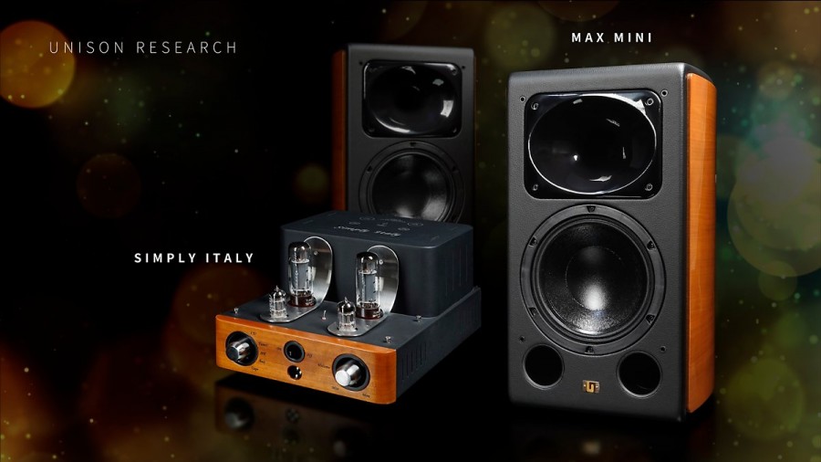

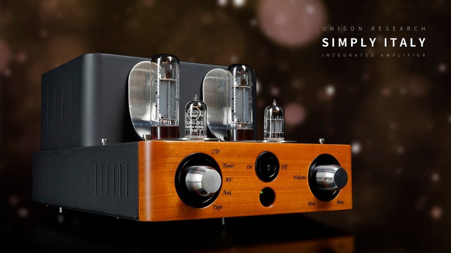

이번 시청기인 이탈리아 유니슨 리서치(Unison Research)의 Simply Italy(심플리 이탤리) 인티앰프와 Max Mini(맥스 미니) 2웨이 스피커가 바로 그러했다. 심플리 이탤리는 EL34를 싱글 구동해 12W를 내고, 맥스 미니는 감도 93dB를 보인다. 더욱이 맥스 미니의 트위터는 컴프레션 드라이버 앞에 음각 혼을 붙인 구조다. 이 조합에 오렌더의 DAC 내장 네트워크 뮤직서버 A30을 붙이니 음악 여행을 떠날 모든 준비가 끝난다.

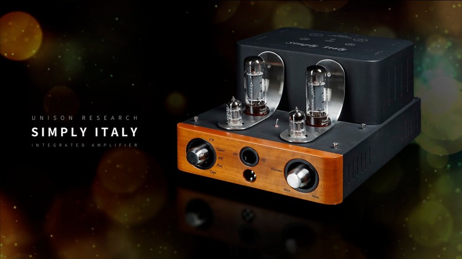

이러한 심플리 투, 심플리 투 애니버서리의 후계기가 바로 이번 시청기인 심플리 이탤리다. 전면 패널 디자인과 진공관 배치, 후면 스피커 커넥터 등에서 많은 변화가 있었지만, 출력관으로 EL34를 채널당 1개씩 쓰는 점, 초단관으로 12AU7을 역시 채널당 1개씩 쓰는 점, 스위치를 통해 피드백(feedback) 양을 조절할 수 있는 점 등 핵심 설계디자인은 동일하다. 출력은 심플리 투와 마찬가지로 12W로 설정됐다.

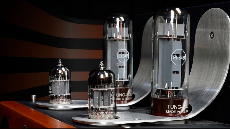

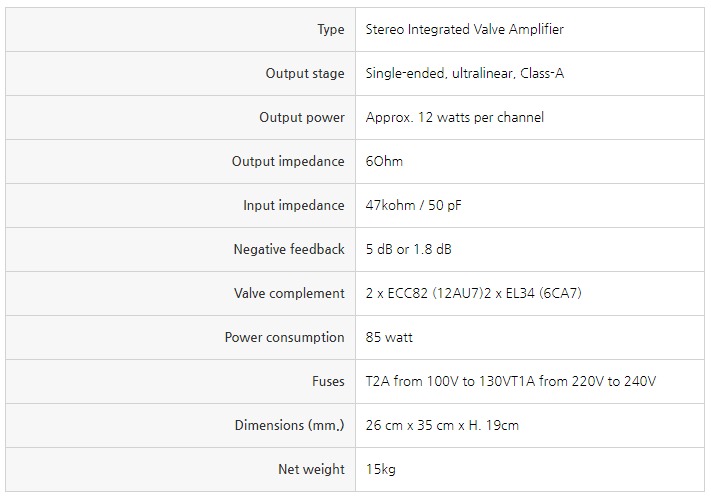

일단 심플리 이탤리의 기본 팩트부터 체크하자. 심플리 이탤리는 초단관에 쌍3극관 12AU7, 출력관에 5극관 EL34를 채널당 1개씩 써서 12W 출력을 얻는 클래스A 증폭, 싱글 구동의 인티앰프다. 출력 임피던스는 6옴으로 고정됐다. 입력 임피더스는 47k옴이며, 네거티브 피드백의 양을 5dB와 1.8dB 중에서 고를 수 있다. 상판 가운데에 있는 토글 스위치를 뒤로 밀면 5dB, 앞으로 당기면 1.8dB다. 뒤에서 자세히 쓰겠지만 피드백 양에 따라 소리차이가 컸다.

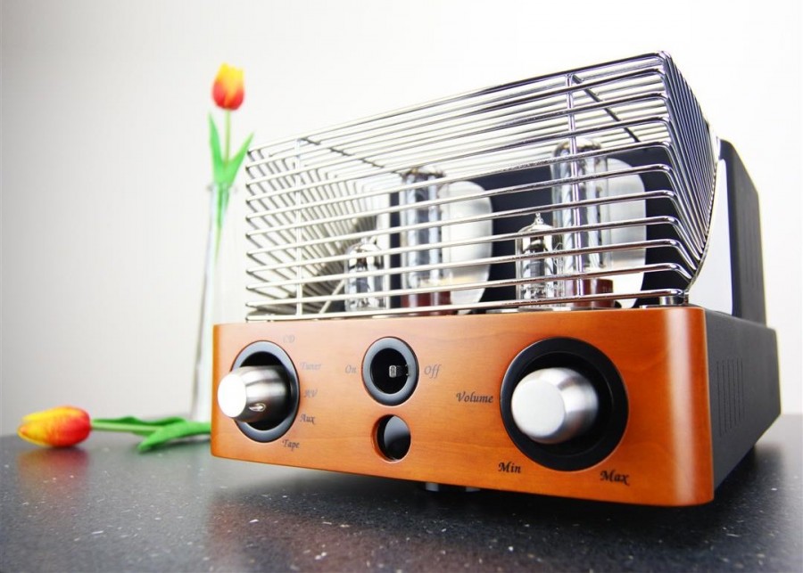

원목을 덧댄 전면 패널 왼쪽에는 입력선택(CD, Tuner, AV, Aux, Tape), 가운데에는 전원 온오프 토글 스위치, 오른쪽에는 볼륨 조절 노브가 달렸다. 섀시는 블랙 코팅한 스테인레스 스틸인데, 상판에는 L자 모양의 알루미늄 플레이트 위에 진공관 2발이 채널별로 장착됐고, 가운데에는 위에서 말한 피드백 양 조절 토글 스위치가 얌전하게 자리잡고 있다. 상판 뒤에는 출력트랜스를 수납한 큼직한 케이스가 보인다. 후면은 왼쪽부터 전원 인렛단, 스피커 커넥터, 입력단자(RCA) 순. 5개 입력단자 외에 테이프 아웃(tape out) 단자 1조가 마련됐다.

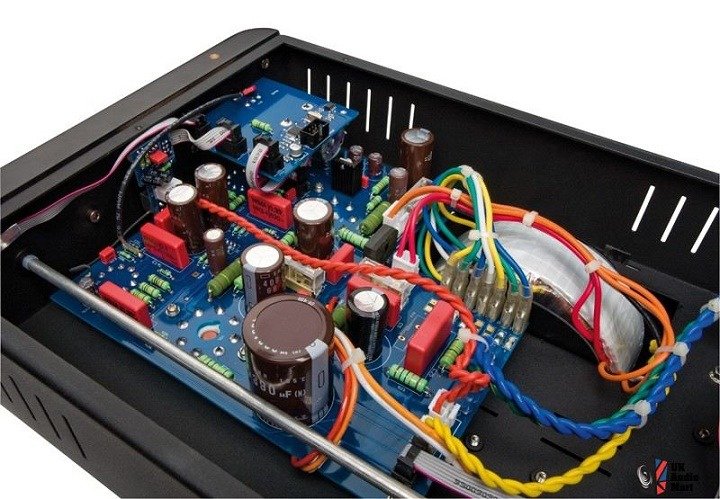

Simply Italy 내부사진
또 하나, 5극관 증폭의 비직선성(non-linearity)을 줄이기 위해 유니슨 리서치에서 울트라 리니어(ultra-linear) 접속방식을 즐겨 쓰는 점도 짚고 넘어갈 만하다. 울트라 리니어는 3극 접속과 마찬가지로 5극관에서 왜곡 없는 깨끗한 음과 낮은 출력 임피던스를 얻기 위해 사용하는 결선 방식. 3극 접속이 5극관의 스크린 그리드(제2그리드)를 플레이트에, 서프레스 그리드(제3그리드)를 캐소드에 접속시켜 마치 3극관처럼 작동시키는 것이라면, 울트라 리니어는 스크린 그리드와 플레이트를 연결할 때 출력트랜스의 1차 권선을 거치도록 하는 방식이다.
이렇게 높은 내부저항과 5극관의 리니어하지 못한 증폭 특성에도 불구하고 유니슨 리서치에서 EL34 싱글 구동을 고집하는 것은 바로 싱글 구동하는 EL34만이 전해주는 그 고혹적이고 포근하며 야들야들한 소릿결 때문이다. EL34를 푸시풀 구동하면 출력을 높이고 내부저항은 낮춰 저음의 양감을 늘릴 수는 있지만, 싱글 EL34에 비해서는 아무래도 평범하고 밋밋한, EL34만의 시그니처가 사라진 음을 만나게 된다. 최소한 필자의 경험으로는 그렇다.

먼저 네거티브 피드백 양을 5dB로 해 들었다. 야신타의 숨결과 입술의 파찰음이 잘 느껴지는, 생각 이상의 해상력과 낮은 SNR을 보인다. 하지만 평소 예전 심플리 투 애니버서리를 들을 때 눈에 띄었던 그 야들야들한 음색이 아니다. 오히려 솔리드 앰프처럼 스트레이트하고 심지가 있는, 다분히 남성적인 음이어서 내심 놀랐다. 피아노 오른손의 터치감도 단단한 편. 감도가 높은 혼 트위터 영향이 컸을 것으로 짐작된다. 투명하고 색번짐이 없는 소릿결, 피아노 왼손 타건이 일으키는 제법 강력한 타격감 역시 필자가 알던 싱글 EL34의 것이 아니다.
이어 피드백 양을 1.8dB로 줄여 들어보니, 비로소 필자에게 익숙한 EL34 음이 나온다. 한층 소프트하고 배음이 많은, 보다 진공관스러운 음으로 바뀐 것이다. 온기도 더 느껴지고 듣는 마음도 편안해진다. 대신 해상도는 줄어들고 얌전해졌지만, 음이 촉촉하고 피아노 오른손 연주의 디테일이 더 살아나 만족스럽다. 스피커 맥스 미니는 의외로 자기주장이 강하지 않은 스피커다. 이것이 고감도 스피커의 최대 특징일 것이다. 앰프의 속성을 그대로 까발려준다. 고역이 단단한 것은 혼 트위터, 컴프레션 드라이버의 영향으로 보인다.

지금도 예전 심플리 투 애니버서리를 애지중지하며 음악을 듣던 때가 기억에 많이 남는다. 음질을 더욱 좋게 하려고 초단관인 12AU7을 일렉트로 하모닉스 제품에서 고신뢰관인 뮬라드의 M8136으로 바꿔 그 혁혁한 음질변화에 감탄하던 기억도 새롭다. 다시 접한 유니슨 리서치의 심플리 이탤리는 이러한 오디오 기기 자체가 주는 시청각적 만족도와 음악 듣기의 즐거움을 동시에 전해주는 아름다운 앰프라고 생각한다. 여기에 93dB 혼 스피커 맥스 미니를 물렸으니 둘은 제짝처럼 궁합이 잘 맞았다. 둘을 따뜻한 거실에 놓아두고 50년대 블루노트 재즈 LP를 감상하는 풍경. 상상만 해도 가슴이 설렌다.
