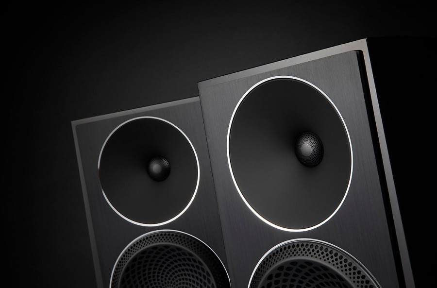

이번 리뷰에서 만날 제품은 파운더 시리즈의 40B 스피커다. 파운더 시리즈는 중급 라인업으로, 플래그십 라인업인 페르소나에서 가격을 낮춘 라인업이다. 그렇기 때문에 페르소나 시리즈의 핵심 기술들이 고스란히 반영되었고, 진동판은 베릴륨 대신 알루미늄 진동판을 사용했다. 그리고, 40B는 파운더 시리즈의 막내 북셀프형 스피커지만, 패러다임의 파운더 시리즈가 추구하는 사운드의 방향성을 충분히 경험할 수 있는 모델이다. 이제 본격적으로 제품을 만나 보겠다.

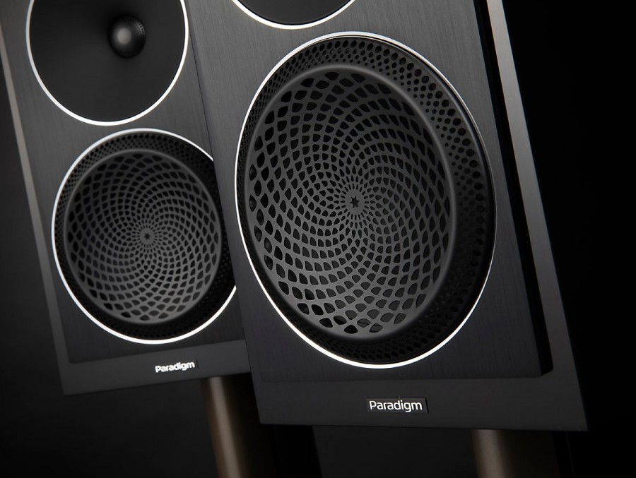

첫 번째로 40B에 적용된 독보적인 특허 기술들을 정리해 보겠다. 가장 먼저 살펴볼 기술은 트위터와 미드·우퍼에 사용된 특허 기술인 PPA(Perforated Phase-Aligning)이다. 독특한 드라이버 렌즈는 페이즈 플러그 역할과 드라이버 보호 역할을 하고 있는데, 이를 통해 위상의 교차와 중첩을 제거하고, 특유의 필터링 역할을 통해 사운드를 착색 없이 자연스럽게 전달해 준다. 다음으로 트위터에 OSW(Oblate Spherical Waveguide)를 적용해 혼과 같은 스타일로 완성해 고역의 자연스러운 음의 전달과 확산성에 효과를 주고 있다.
두 번째로 사용한 드라이버들을 살펴보겠다. 트위터는 AL-MAC 드라이버를 사용했는데, 알루미늄, 마그네슘, 세라믹 소재가 합성된 1인치 돔이며, 그 결과 실제 사운드는 일반적인 알루미늄이나 베릴륨보다 훨씬 부드럽고 자연스러운 질감을 만들어 내고 있다. 이 부분은 페르소나 시리즈의 고역과는 다른 성향이 반영된 부분이다. 그리고 중·저역용으로 사용한 6인치 사이즈의 미드·우퍼 드라이버를 살펴보면, 알루미늄, 마그네슘 소재가 합성된 AL-MAG 콘을 사용했다.

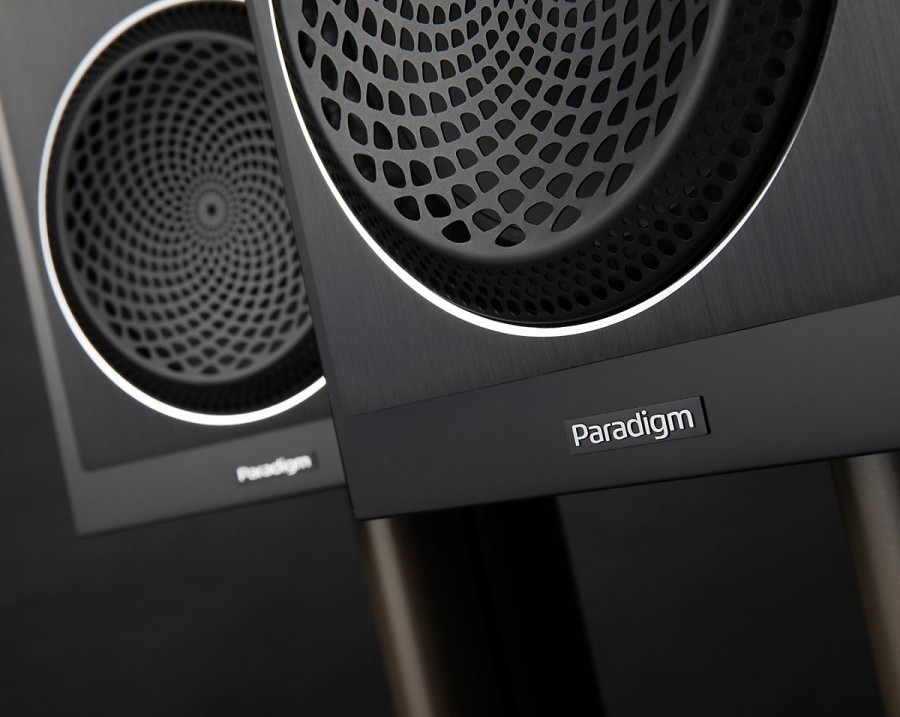

그리고 ART(Active Ridge Technology)라는 에지 기술을 적용했는데, 이는 일반적인 콘과 에지의 접착 방식과 달리 사출 성형을 통한 오버 몰딩 방식으로 되어 있어 콘과 에지가 완전히 하나의 결합체로 만들어졌고, 에지 형상은 고무 탄성을 더욱 부각시키는 웨이브 형상으로 되어 있다. 이 결과 SPL을 3dB 상승시켰고, 콘 운동 시 에지 왜곡은 50%나 감소시켰다. 내부의 자기 회로는 Apical 포머를 통해 다층 보이스 코일로 제작되어 빠른 반응을 만들고 있다.

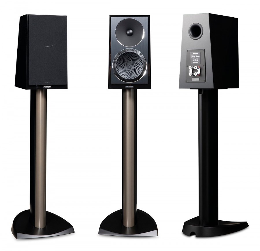

마지막으로 인클로저는 품질과 완성도가 돋보였다. 하드보드를 가공해 만들었고, 내부 보강재를 적용해 강성이 뛰어난 캐비닛으로 완성되었다. 특히 인클로저와 미드·우퍼 드라이버의 결합 시 기계적으로 분리된 구조를 채택한 쇼크 마운트를 적용해 미드·우퍼와 캐비닛 사이의 진동과 공명을 제어해 왜곡 없는 사운드를 재생했다. 이를 통해 소형 북셀프형 스피커지만 SPL은 92dB로 높은 편이고, 전용 스탠드와 세팅 시 69Hz에서 23kHz의 주파수 응답 능력으로 기대 이상의 사운드를 만들어 주고 있다.
