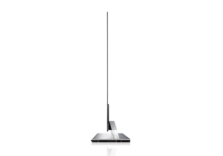

​LCD, PDP​ ​TV​ 같은 평판형 디스플레이 시장은 빠른 속도로 성장했지만, ​TV​의 사운드는 결과적으로 후퇴의 길을 걷게 된다. 과거 브라운관(​CRT)​ ​TV​의 경우 넉넉한 크기(?) 덕분에 양질의 사운드를 위한 인클로저 공간을 확보할 수 있었지만, 평판형 ​TV에 와서는 슬림한 두께와 점점 얇아지는 베젤로 인해 울림통 역할을 확보하기 어려웠기 때문이다. ​​이런 이유로 ​일반인들마저 TV​ 사운드에 불만갖기 시작했고, 이를 ​보완하기 위해 태어난 사운드바 시장이 급성장하기에 이르렀다.
 ​​TV​의 두께와 베젤은 얇아졌지만 사운드는 오히려 후퇴했다.

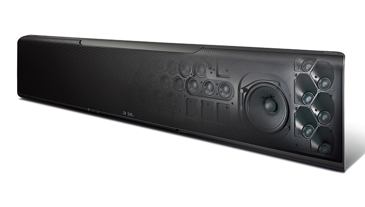

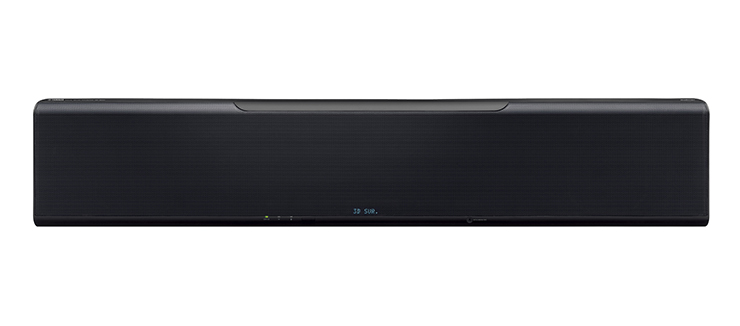

YSP-5600​은 플래그십 기종답게 내부에 44개의 빔 드라이버 유닛​과 2개의 우퍼를 탑재하여 크기를 위해 사운드와 타협하지 않았다. ​이런 이유로 전작인 ​YSP-5100​과 비교하여 크기는 크게 줄어들지 않았다. 가로의 길이는 9​cm ​가량 줄었으며, 두께는 오히려 3​mm ​정도 늘어났다. 하지만 위에서 보면 좌우를 삼각형 형태로 다듬어낸 디자인으로 오히려 슬림하고 날렵해보인다.
 ​​​​YSP-5600​의 전면

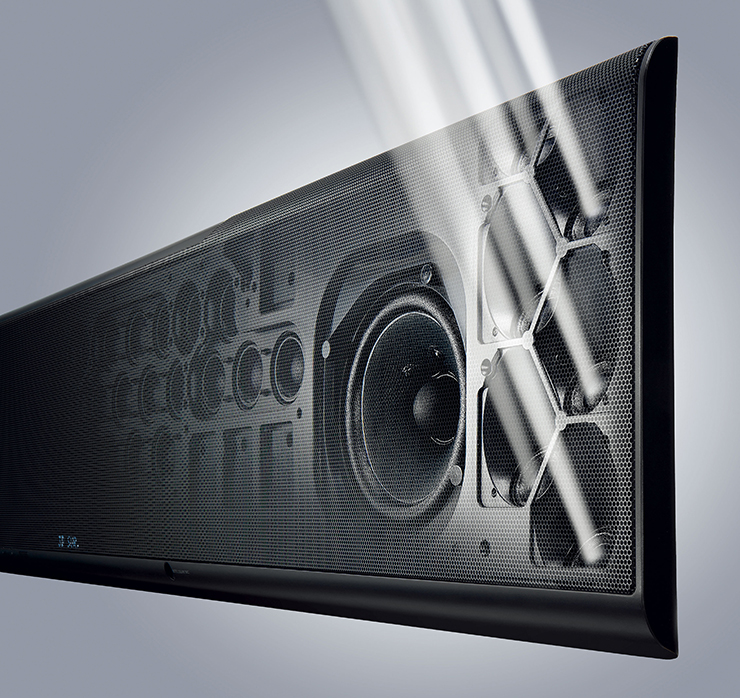

​YSP-5600​은 전술했듯이 모두 44개의 빔 드라이버 유닛을 탑재하고 있다. 특히 주목할만한 부분은 돌비 애트모스와 ​DTS:X​의 재생을 위해 오버헤드 2채널을 위한 유닛이 추가되었다는 것이다. 이를 통해 돌비 인에이블드 스피커와 유사한 방식으로 천장에 사운드를 반사시켜 오버헤드 채널을 구현한다. 돌비 인에이블드 스피커와 구현방식의 차이점은 뒤에서 다시 언급하도록 하겠다.
 ​​​YSP-5600​에는 44개의 빔 드라이버 유닛과 2개의 우퍼 유닛이 탑재된다.

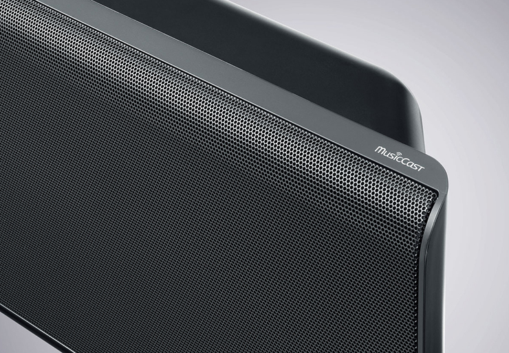

2016​년에 출시되는 야마하의 제품중에서 네트워크(유/무선)를 지원하는 제품은 기본적으로 야마하의 새로운 무선 플랫폼 ‘뮤직캐스트(​MusicCAST)​’ 기능을 탑재하고 있다. ​YSP-5600는 유선 네트워크(​Ethernet)​과 무선 네트워크(​Wi-Fi)​를 모두 지원한다. 이를 통해 뮤직캐스트를 비롯하여 ​AirPlay, ​블루투스 등 다양한 기능을 제공한다. 뮤직캐스트에 대한 자세한 내용은 이전에 소개했던 글을 참고하기 바란다.
 ​​​YSP-5600​은 야마하의 새로운 뮤직 플랫폼 ‘뮤직캐스트’를 비롯하여, ​AirPlay, ​블루투스 등을 지원한다.

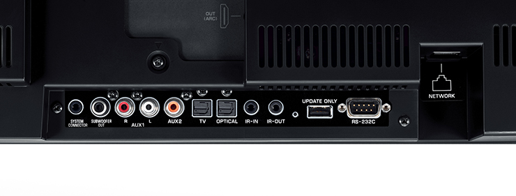

​후면의 단자는 ​AV​ 리시버와 비교하면 단출한 편이지만, 필요한 입력단자는 충실하게 제공하고 있다. 영상입력은 ​HDMI​ 단자(입력 4개)만 지원하고, 음성입력은 ​​아날로그 스테레오 입력, 광/동축입력을 지원한다. ​​​HDMI​ 단자의 경우 ​UHD​ 기기와 연결을 위해 4​K/60p, HDCP 2.2​를 지원한다. 다만, ​HDCP 2.2​는 ​HDMI 1​번 입력단자에서만 사용할 수 있다. 이외에 저음을 보강할 수 있는 서브우퍼 프리아웃 단자와 유선 네트워크 연결을 위한 이더넷 단자 등을 제공한다.
11.jpg ​​​YSP-5600​의 후면 단자부
 ​​HDMI​ 입력단자 4개, 출력단자 1개를 제공한다.

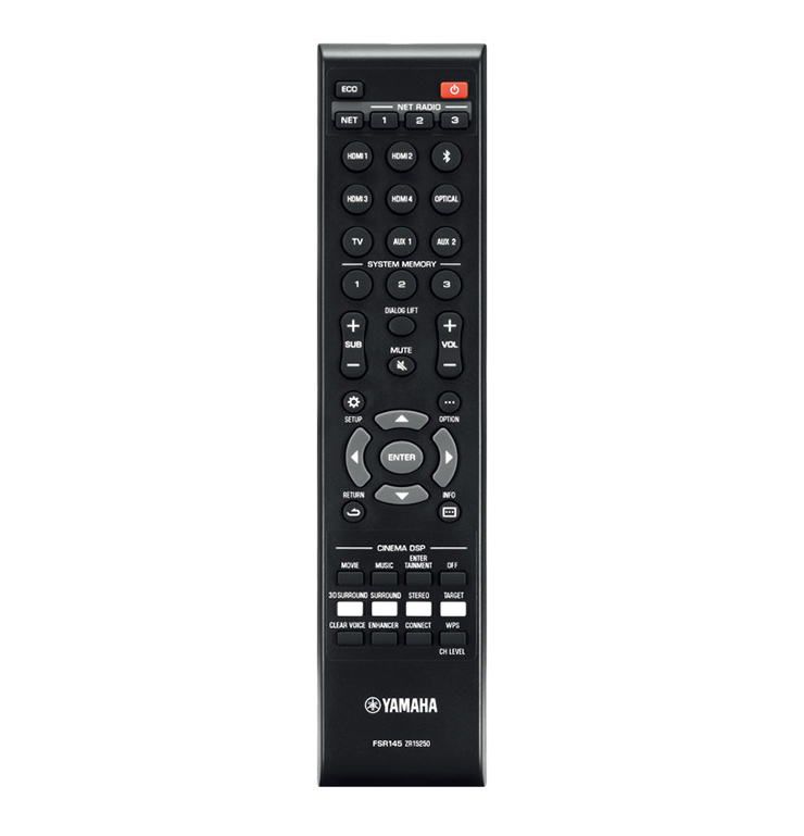

 ​​​YSP-5600​의 리모컨. 플래그십 기종임을 감안하면 백라이트 지원 등 고급스러웠으면 하는 아쉬움이 있다.

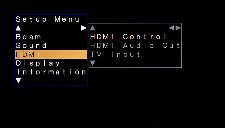

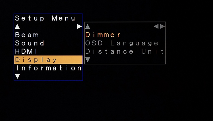

​​ ​​YSP-5600​의 메뉴

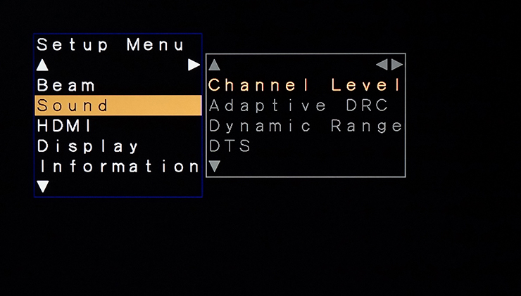

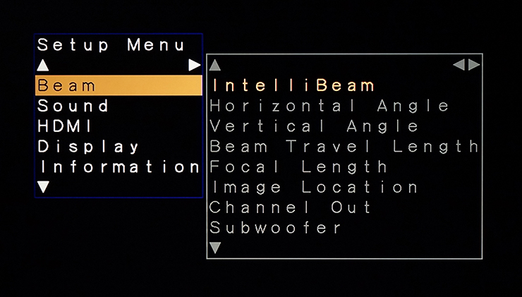

​YSP-5600​은 ​​자사의 ​AV​ 리시버와 마찬가지로 ​YPAO​ 세팅을 제공한다. 측정방식이 조금 다르기는 하지만, 이를 통해 청취환경에 맞는 기본적인 사운드 설정을 마칠 수 있다. ​YPAO​로 설정된 세팅은 메뉴를 통해 수동으로 각도 및 채널별 레벨 등을 조정할 수 있다. 자동 측정 후 그냥 사용해도 되지만, 자신의 환경에 맞도록 수동으로 각종 설정을 변경할 수 있다. 이런 과정을 통해 좀 더 완성도 높은 서라운드 사운드를 즐길 수 있다.
 ​​YSP-5600​에 ​YPAO​ 마이크를 연결하면 곧바로 자동설정모드에 진입한다.

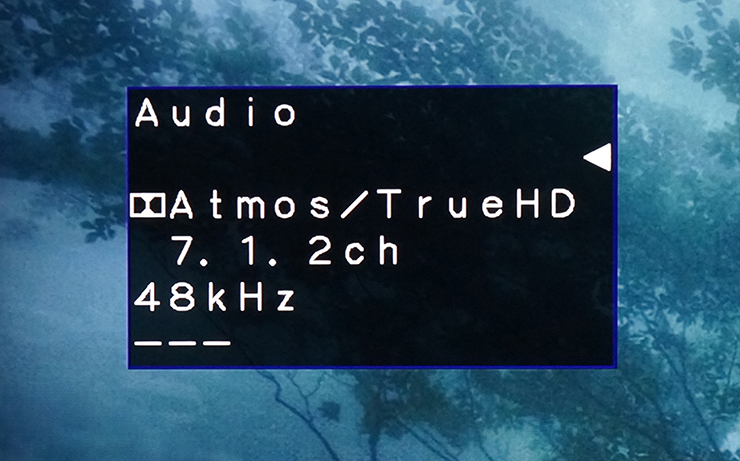

YSP-5600​은 제품 출하 시 돌비 애트모스는 지원하지만 ​DTS:X는 4월에 있을 펌웨어 업데이트를 통해 지원할 예정이다. ​​따라서 이번 리뷰에서는 돌비 애트모스에 관련된 테스트만 진행해 볼 수 있었다. ​​YSP-5600​은 기존 7.1채널에 오버헤드 2채널이 더해진 7.1.2채널을 지원한다. 또한, ​AV​ 리시버에서 지원하던 ​DSU(​​Dolby Surround ​​Upminxing) ​역시 리모컨의 ‘​3D Surround’ ​버튼을 통해 활성화 할 수 있다.
돌비 애트모스 샘플러에 담긴 트레일러 영상이다. 이 영상은 비록 재생시간이 길지 않지만 3​D​ 서라운드의 대부분을 느끼기엔 충분하다. ​YSP-5600​은 오버헤드 채널의 존재감을 재현하기에 부족함이 없어보였다. 전체적인 사운드 스케일은 물론 입체감과 공간감 등을 실제 돌비 애트모스 시스템과 유사하게 그려냈다. 평면적인 서라운드 사운드에 오버헤드를 더한 서라운드 효과는 무척이나 인상적이었다.
트레일러에 나오는 360도 사운드가 회전하는 장면에서도 그 효과는 인상적이었다. 설치된 환경에 따라 조금 다르게 느껴질 수도 있겠지만 리어의 존재감의 위치만 조금씩 차이날 뿐 사운드가 회전하는 느낌은 그대로 느낄 수 있다.  다만, 일반적인 30평형대 이상의 거실 크기의 공간에서는 저음의 부족함이 다소 느껴진다. 이를 충족하기 위해서 서브우퍼의 추가는 선택이 아닌 필수적인 요소로 보인다.

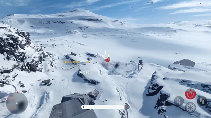

샘플러​에 있는 스타워즈 배틀프론트 재생 테스트에서도 사운드의 이동감, 공간감 등을 부족함 없이 재생했다. 이외에도 매드맥스, 그래비티, 언브로큰 등 돌비 애트모스 수록 타이틀을 감상해본 느낌은 돌비 샘플러에서 받았던 느낌과 비슷하다.
 ​​​YSP-5600​은 7.1.2채널 서라운드 사운드를 지원한다.
