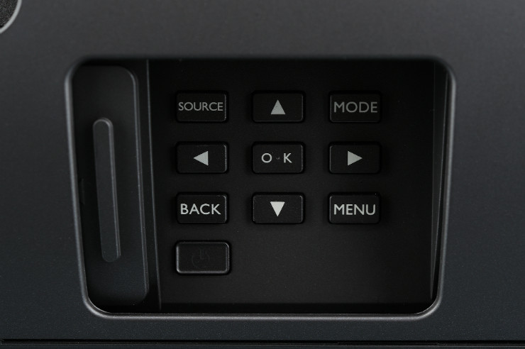

 측면에 위치한 조작버튼 커버
 커버를 열면 각종 조작버튼이 있다.

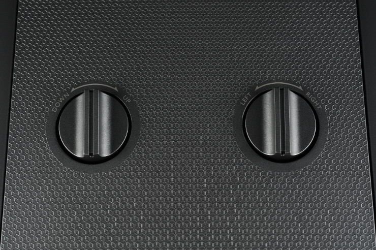

 W11000은 수평/수직 렌즈시프트를 지원하며, 그 조절폭도 넓어졌다.
 W11000은 폭넓은 렌즈시프트 조절범위를 제공한다.
그동안 DLP프로젝터는 렌즈시프트에 대해 솔직히 지원이 열악했었다. 렌즈시프트를 지원하지 않는 모델이 대다수였고, 지원하더라도 그 범위가 너무 좁아 실사용에는 큰 도움이 되지 않았다. 그러나, W11000은 달라졌다. 수평/수직 렌즈시프트를 모두 지원할 뿐만 아니라, 범위도 늘어나 수직 ± 65%, 수평 ± 27%를 지원하여, 실제 설치 시 유용하게 사용할 수 있게 되었다. 다만, 렌즈시프트 역시 전동이 아닌 수동방식을 지원하며, 수평과 수직 노브를 돌려 맞추는 형태로 사용할 수 있다.

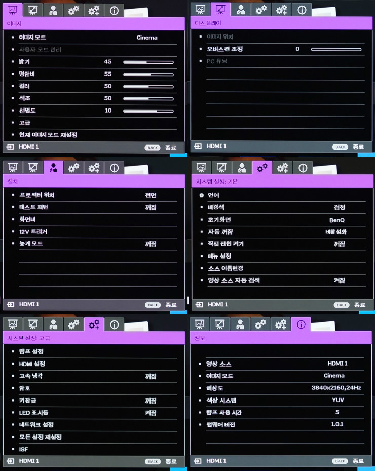

W11000의 메뉴는 기존 자사의 프로젝터 제품군과 크게 다르지 않다. 메뉴는 모두 6개의 탭으로 구성되어 있으며, 화질 관련 설정을 할 수 있는 이미지 메뉴, 오버스캔 등의 설정을 할 수 있는 디스플레이 메뉴, 프로젝터 투사 방향 등 설치와 관련된 설치 메뉴, 언어설정 등을 할 수 있는 시스템 설정 기본 메뉴, HDMI, ISF 모드 등을 설정할 수 있는 시스템 설정 고급 메뉴, 입력신호 등을 확인할 수 있는 정보 메뉴로 구분된다. 메뉴를 통해 다양한 설정을 할 수 있지만, 플래그십 기종에 어울리는 메뉴 스타일을 선택했으면 더 좋지 않았을까 하는 아쉬움은 있다.
 W11000의 메뉴화면

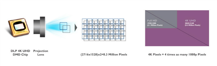

W11000은 네이티브 2,716x1,528 해상도의 0.67인치 DMD를 탑재한다. 4K DLP 프로젝터의 등장은 올해 1월 TI(Texas Instrument)의 4K DMD 개발 발표 소식을 시작으로 기대감을 갖게 했다. TI의 새로운 4K DMD는 0.67인치로 DLP Cinema 4K DMD인 1.38인치에 비해 작지만, 풀HD DMD의 0.65인치와 비슷한 크기를 통해 제조단가를 낮춰 합리적인 가격에 4K를 즐길 수 있도록 한 것이 특징이다.
 DLP Cinema 칩(좌)과 4K DLP 칩(우)
디지털 시네마 DLP Cinema의 기술을 기반으로 개발되었으며, 네이티브 해상도는 2,716x1,528로, 약 415만장의 미세한 거울을 통해 초당 9,000회 이상의 스위칭 동작을 제공하며, 프레임마다 2개의 분리된 픽셀을 투사하는 방식으로 4K 해상도를 구현한다. 벤큐는 이를 ‘XPR 테크놀로지’라 칭하고 있으며, 4K 해상도 구현방식은 엡손을 비롯한 타사의 4K 기술과 유사하다고 할 수 있다.
 W11000의 4K 해상도 구현방식
W11000은 비록 네이티브 4K 해상도의 패널을 탑재하지는 않지만, 해상력만 놓고 보면 비슷한 방식을 사용하는 LCD 프로젝터보다 더 좋은 화질을 보여준다. LCD 프로젝터의 1080p 패널을 시프팅하여 4K를 구현하는 반면, DLP는 풀HD보다 더 높은 네이티브 패널을 통해 해상력을 향상시키고 있다. 또한, 새롭게 설계한 광학계는 이러한 장점에 더욱 힘을 보태고 있다. 저분산 코팅의 렌즈는 색수차를 억제하여 영상의 투명도와 선명도를 높여주고 있으며, 주변부까지 안정적인 화질을 제공하고 있다. 4K 프로젝터는 풀HD 대비 더 높아진 해상도를 제공하므로, 단순한 패널 해상도 외에도 광학계의 설계가 화질에 미치는 영향은 점차 커지게 될 공산이 크다.

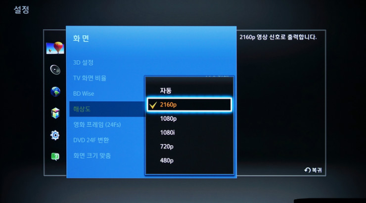

 테스트를 위해 삼성 UBD-K8500을 사용했으며, 해상도는 4K(2160p)로 설정했다.

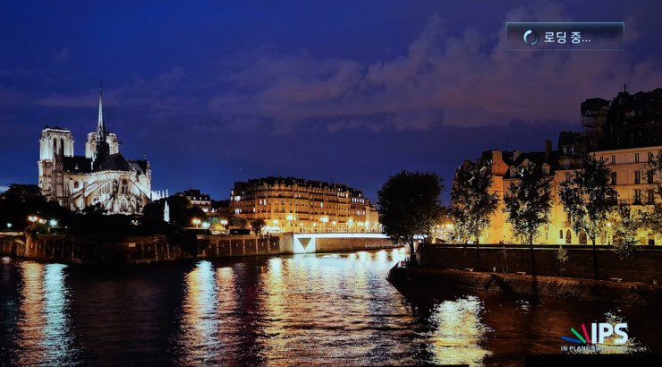

W11000의 첫 인상은 무척이나 밝고 화사하다. 위 스크린샷에 보는 것처럼 밝은 밝기와 어우러진 DLP 특유의 진득한 색감을 볼 수 있었다. 해상력과 표현력, 하늘의 계조 등 흠잡을 만한 곳이 별로 없다.
벤큐는 자사의 홈시어터 프로젝터의 명암비 향상을 위해 밝기를 높여 명암비를 극대화 시키는 튜닝을 내세우고 있는데, W11000 역시 이러한 기조를 이어가고 있다. 밝은 장면에서는 시원시원한 시각적 쾌감을 제공하며, 어두운 장면에서도 답답하지 않은 영상을 제공한다.

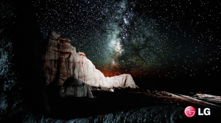

W11000 역시 완벽한 프로젝터는 아니다. 우선 W11000가 보여주는 블랙의 깊이는 다소 아쉬움이 남는다. 밝기를 통해 명암비를 향상시키는 방식을 사용하다보니, 어두운 장면에서 블랙은 다소 들뜨는 모습이다. 하지만, 기존에에 벤큐가 출시한 풀HD 프로젝터와는 비교할 수 없는 수준이다. 어두운 장면 위주의 영화 등을 감상하게 되면, 다소 도드라져 보일 수도 있지만, 일반적인 영화 시청 시에는 크게 거슬릴 정도는 아니다. 블랙을 좀 더 가라 앉히기 위해서, 광학 스크린 등을 매칭하여 도모할 수 있을 듯 하다.
