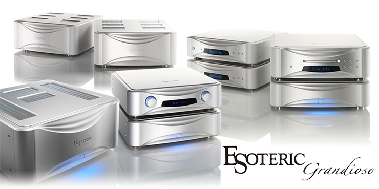

그란디오소부터 시작된 에소테릭의 혁신
아큐페이즈(Accuphase)와 함께 디지털과 앰프 분야에서 일본 하이엔드 오디오 씬을 양분하고 있는 에소테릭(Esoteric). 최근 에소테릭의 행보가 무척 활발하다. 여타 일본 메이커들이 컨슈머 또는 진공관 앰프 등에 집중하고 있는 가운데 고정밀 디지털 장비들과 함께 다양한 첨단기능 및 정교한 증폭기술을 통해 다양한 라인업을 추가 중이다. 그 중심엔 항상 그란디오소(Grandioso)라는 상징적인 플래그십 라인업이 존재한다.
2013년 그란디오소 최초의 모델이자 디지털 소스기기로서 최정상의 기기로 평가받는 P1 트랜스포트와 D1 DAC는 에소테릭의 명실상부한 디지털 하이엔드의 반열에 올려놓았다. 뿐만 아니라 앰프 분야에서는 C1 프리앰프와 몬스터급 모노블럭 파워앰프 M1 그리고 스테레오 파워 S1이 그 명성을 이어갔다. 여기서 끝이었다면 한 바탕 플래그십 잔치로 끝났을 것이다. 그러나 에소테릭은 더 커다란 그림을 그려나갔고 마스터플랜은 차곡차곡 신제품을 통해 그 베일을 벗었다.

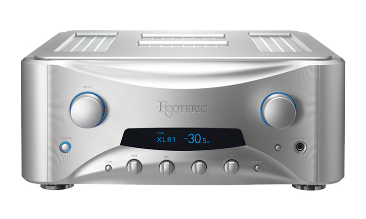

그란디오소 F1 인티앰프가 그 첫 번째 신호였다. 듀얼 모노구조에 풀 밸런스 프리앰프, QVCS 라는 고정밀 레지스터 래더 타입 볼륨 제어단 등 그들만의 독보적인 설계가 빛난다. 특히 패러렐 푸시-풀, A클래스 증폭방식은 허를 찔렀다. 과거 디지털 소스기기로만 인식되었던 에소테릭의 증폭 관련 기술은 우리가 몰랐던 사이 엄청난 진화를 거듭하고 있었다. 또한 K1 SACD 플레이어와 G1 마스터 클럭 제너레이터는 한 스텝 더 진보한 에소테릭 디지털의 결정체였다. 올해 에소테릭은 F1인티앰프, K1 과 G1 이라는 디지털 플레이백 콤비의 발매와 함께 연일 계속되는 신제품 쇼케이스로 바쁜 일정을 소화 중이다.

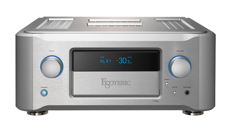

그러나 에소테릭의 신제품 중 가장 합리적인 가격대에 접근할 수 있는 신제품은 또 있다. 그란디오소라는 플래그십 라인업의 설계 철학을 그대로 이어받고 그에 준하는 소자를 투입한 인티앰프의 출현이다. 그것도 하나가 아니라 총 3개 모델로 예산에 따라 선택할 수 있는 폭이 넓다. 하나는 F-03A로 F1에 거의 근접하는 설계와 특징을 갖는다. F-03A까지는 A클래스 증폭, 그리고 F-05부터는 AB클래스 증폭을 하며 그 아래로 막내 F-07이 출격했다.
▲ 에소테릭 인티앰프 F-03A
에소테릭은 신제품 중 F-03A는 지난 리뷰에서 충분히 기술적, 음질적 특징을 살폈는데 매우 놀라운 성능을 보여주었다. 물론 임피던스 특성이 까다로운 기함급 초하이엔드 스피커까지는 무리지만 A클래스 증폭의 힘으로 인해 과거 생각하고 있던 에소테릭 앰프에 대한 단점을 말끔히 씻어내고 있었다. 물론 이는 플래그십 그란디오소 라인업을 개발하면서 얻은 획기적인 설계 특성과 세밀한 음질 튜닝의 결과다.

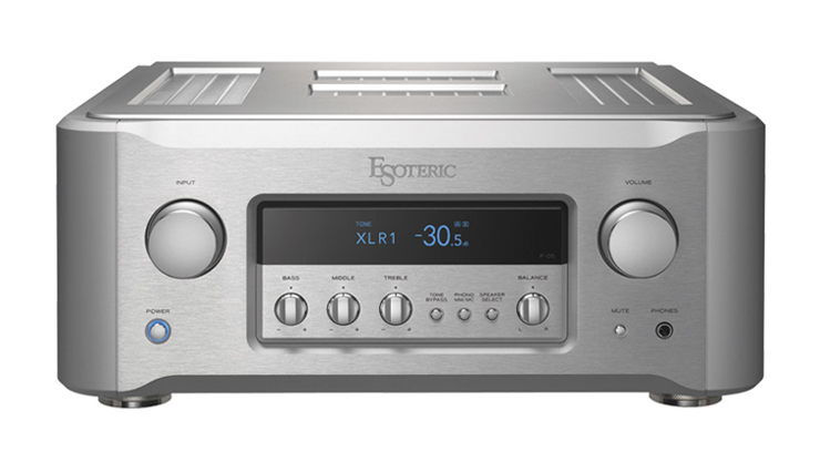

AB클래스 120W의 위력, F-05
각설하고 이번 리뷰의 주인공 F-05에 대해서 살펴보면 상위 모델 F-03A과 설계 컨셉과 소자 그리고 전체적인 내부 구조 등에 이르기까지 거의 모든 부분이 유사하다. 가장 큰 차이점이라면 F-03A가 A클래스 증폭 방식을 채택한 것과 달리 F-05는 AB클래스 증폭 방식을 택하고 있다. 사실 이는 상/하위 개념으로 볼 수도 있으나 저출력 A클래스와 대출력 AB클래스로 대조되며 이는 사용하고 있는 스피커에 따라 선택될 수 있는 차이로 볼 수 있다. 물론 F-07에 한해서는 서열상 정확히 하위 모델로 구분될 뿐이다.
▲ 에소테릭 인티앰프 F-05
F-05 또한 F-03A와 마찬가지로 그란디오소의 직계 혈통임을 그 설계에서 확인할 수 있다. 최근 세계 하이엔드 오디오 시장의 중심지가 된 유럽의 앰프들이 신호전송 길이와 구간을 최소화하며 최대한 간소한 회로로 순도를 최대화하는 것과는 다르다. 일본을 대표하는 메이커답게 내부는 빈틈없이 꽉 차 있을 정도로 복잡다단한 회로구성을 갖는다. 하지만 신호전송 구간에 모두 에소테릭만의 독보적인 기술을 적용해 신호 순도를 보호하고 왜곡을 최소화하고 있는 모습을 확인할 수 있다.

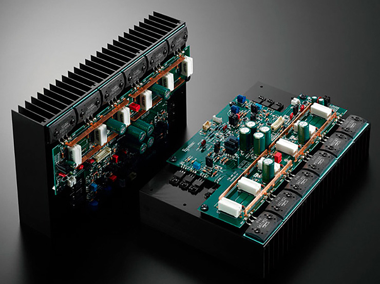

우선 파워앰프 부분은 에소테릭의 S 시리즈 파워앰프의 회로를 연상시킨다. 입력단은 풀 밸런스 타입으로 설계하고 낮은 임피던스 특성을 갖는다. 전원부는 무려 940V 용량의 대형 EI 트랜스포머를 사용했고 앰프에 커다란 부하가 걸리더라도 언제든 충분히 사용하고도 남을 전류를 출력단에 공급하기 위해 10,000μF 용량의 커패시터 뱅크 4 개를 듀얼모노 타입으로 구성했다. 이런 구성은 거의 독립적인 파워앰프에 버금가는 구성으로 F-05 는 8옴 부하에서 120W 그리고 4옴 부하에서는 240W의 선형적인 출력 값을 갖는다.
▲ 대용량 EI 전원 트랜스와 고용량 캐패시터
이런 선형적인 출력은 바이폴라 타입의 대형 LAPT 트랜지스터의 사용도 한 몫 한다. 순간적으로 최대 34A, 연속 17A 라는 매우 높은 전류 공급능력을 가지기 때문인데 A클래스 인티앰프 F-03A는 물론 그란디오소 레퍼런스 플래그십 모노블럭 M1 파워앰프 등 에소테릭의 고급기에서도 동일하게 사용하는 출력 트랜지스터다. LAPT를 활용해 증폭단을 구성한 방식도 F-03A와 정확히 동일하다.
순간 34A를 자랑하는 대형 바이폴라 LAPT 트랜지스터
채널당 총 3조의 LAPT 트랜지스터를 묶어 세 개의 병렬 푸시-풀 드라이브단을 구성한 형태다. 또한 임피던스 최소화를 위해 LIDSC(Low Impedance Drive Stage Coupling)라는 독보적인 회로를 구성해 탑재한 것도 마찬가지. 현대 하이엔드 앰프에서 출력신호의 순도 왜곡을 없애는 회로 구성 추세에 따라 F-05 또한 NFB를 최소화하고 있는 모습이다. 물론 증폭방식이 F-03A와 달리 AB클래스로서 대출력을 구현한 것이 큰 차이점이다. 요컨대 완성도 높은 3단 달링턴 회로에 패러렐 푸시-풀 증폭을 구현한 앰프로 흠잡을 데 없는 정교한 회로 설계로 평가된다.
