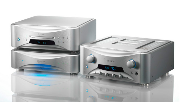

▲ 에소테릭 그란디오소의 신제품 3인방. K1, F1, G1

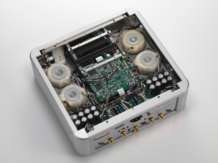

섀시 설계 및 부품 레이아웃
VRDS-NEO 전송 메커니즘은 ​중앙에 배치하였으며, 5mm 두께의 스틸 바닥판에 에소테릭 고유의 핀 포인트 풋(특허 제 4075477호)을 통한 4점 지지 방식을 사용합니다. 이를 통해 회전 메커니즘의 진동을 효과적으로 억제합니다. 섀시 내부는 더블 데크(2 층) 구조로 오디오 기판을 상단에, 전원 회로와 트랜스를 하단에 배치하여 자속 누설, 진동 등의 영향을 방지하였으며, 전원 공급 배선을 최소화하였습니다. K1은 모노럴 D/A 컨버터 2기, 디지털 회로, 스핀들 서보 드라이버 ‘VS-DD’ 등 총 4개의 대용량 트로이달 트랜스를 탑재하여 각 회로에 이상적인 전원 공급능력을 제공합니다.
▲ 중앙에 배치한 VRDS-NEO 전송 메커니즘
▲ 그란디오소 K1 내부(상단)
▲ 그란디오소 K1 내부(하단)

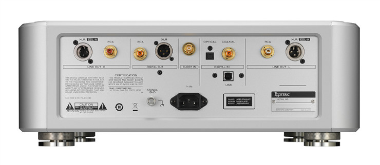

고음질 전류 전송의 ‘ES-LINK Analog’ 장비
일반적인 ​연결(XLR, RCA) 방식 외에 에소테릭의 독자적인 전송방식 ‘ES-LINK Analog’를 새롭게 채용하였습니다. 이를 통해 하이 스피드로 강력한 전류 공급 능력을 자랑하는 HCLD 버퍼 회로의 성능을 살려 신호경로에서 임피던스의 영향을 받지 않으며, 순수한 신호전송이 가능합니다. ​ES-LINK Analog ​지원 기기와 연결을 통해 시스템의 잠재력을 최대한 발휘할 수 있는 이상적인 아날로그 오디오 전송방식입니다.
※ 2016년 9월 현재 그란디오소 ​K1​에 탑재한 ​ES-LINK Analog ​연결에는 일반적인 밸런스 케이블(XLR)을 ​사용하지만 이를 지원하는 기기에서만 ​​활성화되며, 지원하지 않는 기기에서는 밸런스로 동작합니다.
▲ 그란디오소 K1 후면
▲ ES-LINK Analog

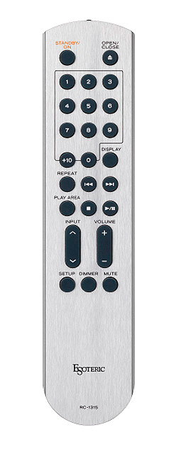

두꺼운 알루미늄 패널을 채용한 고급 리모컨(RC-1315)
