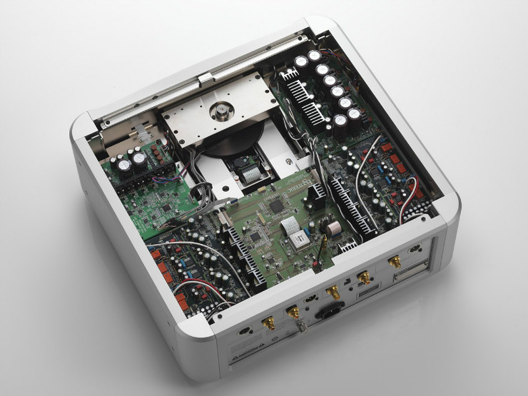

▲ 그란디오소 K1 내부
XLR×1, RCA×1 출력단자에 ES-LINK 아날로그를 새롭게 채용했으며, 하이 스피드로 강력한 전류 공급능력을 자랑하는 HCLD 버퍼회로를 통해 순수한 신호전송이 가능합니다.

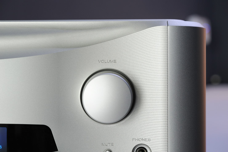

▲ 그란디오소 K1의 볼륨 노브

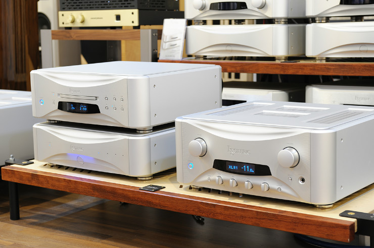

▲ 그란디오소 일체형 신제품 3종 전체 컷
▲ 일체형 신제품들도 전통적인 그란디오소 디자인을 이어받았습니다
▲ 오디오스퀘어 시연실에 설치한 그란디오소 일체형 신제품들
▲ 오디오스퀘어 시연실에 설치한 그란디오소 신제품. 언제든 시연이 가능합니다.
