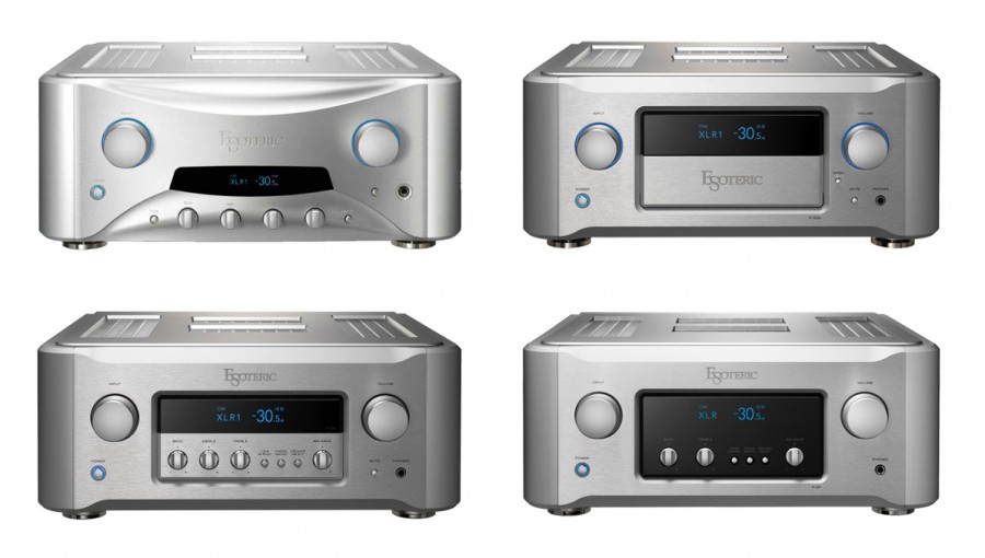

네 가지 인티앰프, 네 가지 스펙
현재 많은 하이엔드 앰프 메이커들은 매년 꾸준히 라인업을 재편, 확장 시키고 있다. 대게 트랜스포머 용량을 키우거나 출력단 전류 전송능력을 확장하거나 댐핑 팩터, 전 고조파 왜곡율(THD)를 상승시킨다. 그리고 가격은 상당히 큰 폭으로 상승한다. 이런 스펙 전쟁은 동전의 양면과 같은 의미를 지닌다. 스펙 자체의 특성 상승이 실제 청감상 성능으로 확인될 수도 아닐 수도 있기 때문이다. 왜냐하면 이미 S/N 비, THD 등은 충분히 뛰어나기 때문이다. 반대로 단지 스펙만으로는 측정할 수 없는 음질적 요소들이 다수 있는데 스네어 드럼의 질감, 말로는 표현할 단어를 찾기 힘든 바이올린의 끊일 듯 말 듯한 진행과 촉감 등은 스펙으로만 표현하는 데는 한계가 명백하다.
▲ 에소테릭 인티앰프 F 시리즈
최근 출시된 에소테릭 인티앰프를 분석해보면 과연 어떤 것이 우선하는지 혼란스러울 수 있다. 기본적으로 플래그십 라인업인 F1을 필두로 F-03A, F-05 그리고 제일 막내기종인 F-07 등 총 네 개 라인업이 동시다발적으로 출시되었다. 대중들은 아마도 이들의 스펙을 비교하면서 어떤 것을 택할지 고심에 빠지게 될 것이 자명하다. 최상위 그란디오소(Grandioso)라는 플래그십 대중화의 일환으로 인티앰프 F1을 출시했다. 그리고 이를 잇는 하위 모델들은 에소테릭 브랜드로 출시되며 인티앰프 라인업을 완성했다.
F1 & F-03A vs F-05 & F-07

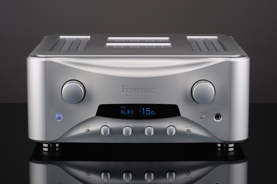

F-03A는 F1의 트리클 다운(Trickle Down) 효과를 톡톡히 본 제품이다. 출력은 동일하게 8Ω 기준 30W, 4Ω 기준 60W이다. 두 제품 모두 A 클래스 증폭 방식에 소출력을 채택하여 선형적인 출력과 전류 전송률을 확보한 고급 설계를 사용했다. 한편 F1이 상위 제품임에도 S/N 비는 F-03A가 소폭 높다. 실제 청감상 느껴지는 음질은 F1이 명백히 더 훌륭하다. 쌍둥이처럼 비슷해 보이지만 실제 성능을 테스트해보면 스펙이 전혀 알려주지 않는 음질을 쉽게 확인할 수 있다.
▲ 그란디오소 F1 인티앰프
다음으로 F-05와 F-07은 AB 클래스 군으로 F1, F-03A 커플과 대비되는 또 다른 커플이다. 기본적으로 AB 클래스인 것이 특징이며 S/N 비가 110dB로 동일하고 댐핑 팩터는 370으로 똑같다. 이 수치가 재미있는 것이 대게 댐핑팩터가 클수록 스피커 유닛 핸들링 능력이 높다고 생각하지만, 최상위 그란디오소 F1의 댐핑팩터가 하위 세 개 모델보다 더 낫은 100에 불과하다. 실제 청감상 선형적인 증폭 특성은 F1이 압도적으로 좋다.

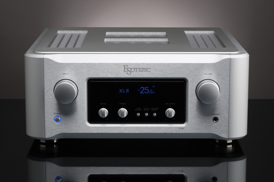

그렇다면 F-07은 어떤 앰프일까? 출력은 F-05가 8Ω 기준 120W, 4Ω 기준 240W였던 것과 달리
8Ω 기준 100W, 4Ω 기준 170W로 8Ω 기준에서는 20W 소폭 줄었다. 4Ω 기준에서는 선형적이었던 F-05에 비해 170W라는 수치에 머문다. THD는 0.001% 차이로 청감상으로는 거의 차이가 없다고 봐도 무방하다. 이 외에 S/N 비와 댐핑 팩터는 110dB, 370 등으로 완전히 동일하다. 하지만 무게가 다르다. F-05이 32kg이었다면 F-07은 여기서 약 5kg 가까운 무게가 빠진다. 이것은 F-05와 F-07의 가장 핵심적인 차이점을 대변하고 있다.

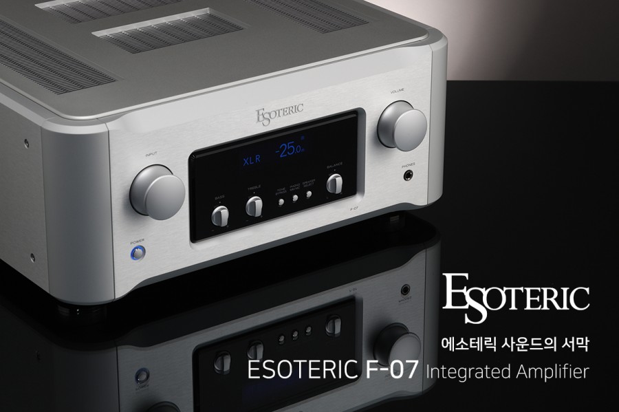

▲ 에소테릭 F-07 인티앰프
F-07은 F-05와 거의 유사한 설계와 기능을 가진 앰프로 섀시부터, 소재 그리고 프리단 등이 거의 유사하다. 하지만 출력단에서 기존에 연속 17A(순간 34A) 정도의 전류치를 가지는 대형 바이폴라 LAPT 트랜지스터를 사용했다면 F-07은 연속 15A(순간 30A)정도로 소폭 줄였다. 그리고 이 소자들을 활용해 3단 달링터 회로를 구성하고 세 번째 드라이브 스테이지를 총 세 개의 병렬 푸시-풀 형태로 구성했던 F-05에서 두 개의 병렬 푸시-풀 출력단으로 변경했다. 출력단의 축소는 전원부 용량에 여유를 줄 수 있게 해주었다. 940VA 용량의 EI타입 트랜스포커에서 633VA 용량으로 낮추었다. 그러나 커패시터 뱅크의 정전용량은 상위 F-05와 동일하다. 10,000μF 용량 커패시터 네 개를 듀얼 모노 형태로 구성해 오히려 출력 대비 여유 있는 전원 공급이 가능하다.

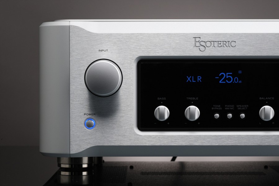

프리앰프의 가장 중요한 기능이자 음질에 커다란 영향을 주는 볼륨단은 에소테릭의 전매특허 QVCS(Quad Volume Control System)가 적용되어 있다. 최상위부터 최하위 F-07까지 일관되게 적용된 볼륨으로 좌/우 신호는 물론 각 채널의 +, - 를 각각 따로 독립된 서킷으로 구성해 연동시키는 고정밀 볼륨 타입이다. 총 네 개의 순수 아날로그 볼륨단은 각각 래더 저항 전환 방식으로 작동하며 이런 방식은 톤 컨트롤 부분에서도 유사하게 적용된다.

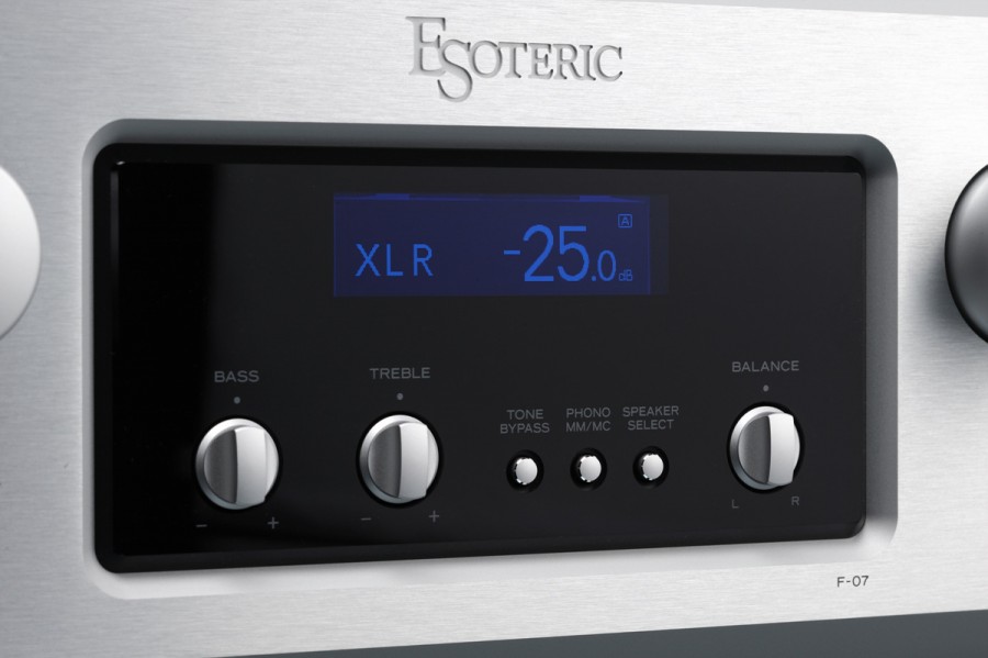

▲ 톤 조절 노브도 고급스럽다

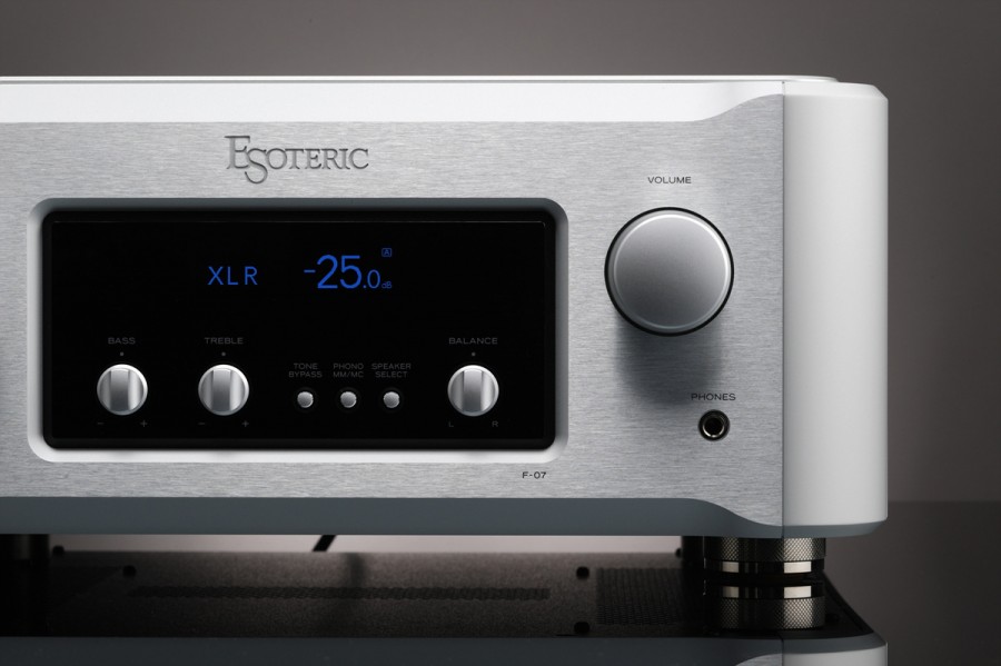

노브 또한 고정밀 가공을 통해 완성된 볼 베어링을 사용한 것으로 중심 흔들림 없이 부드러운 손맛을 느낄 수 있다. 톤 컨트롤 회로는 F-07에서 축소되어 저역과 고역만 조절 가능하다. 이 또한 볼륨 서킷처럼 좌/우 그리고 각각의 +, - 신호를 별도로 구성해 듀얼 모노, 밸런스 설계로 만들었다. 이 외에도 ‘Ultra-Low-Noise Logic Control’ 개념을 도입, 무척 예민한 음악신호의 전송 경로에 악영향을 줄 수 있는 제어계통 회로를 치밀하게 절연시키고 있다.

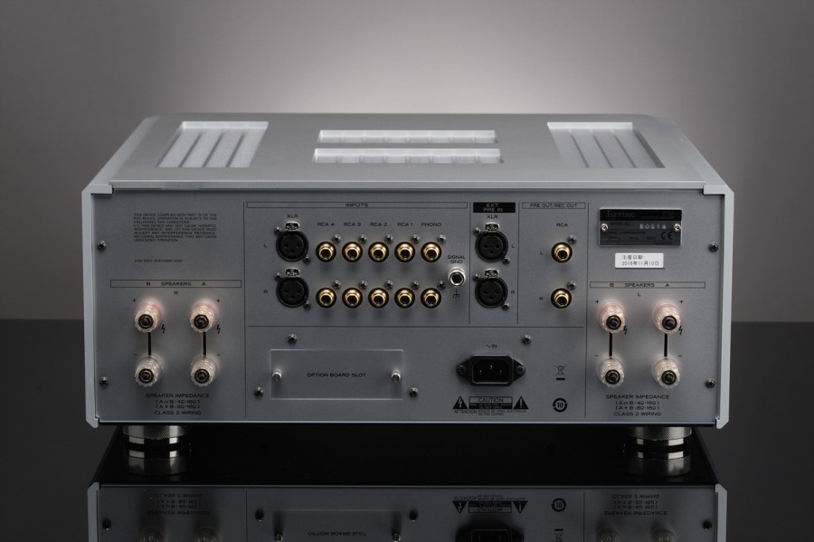

▲ F-07 후면

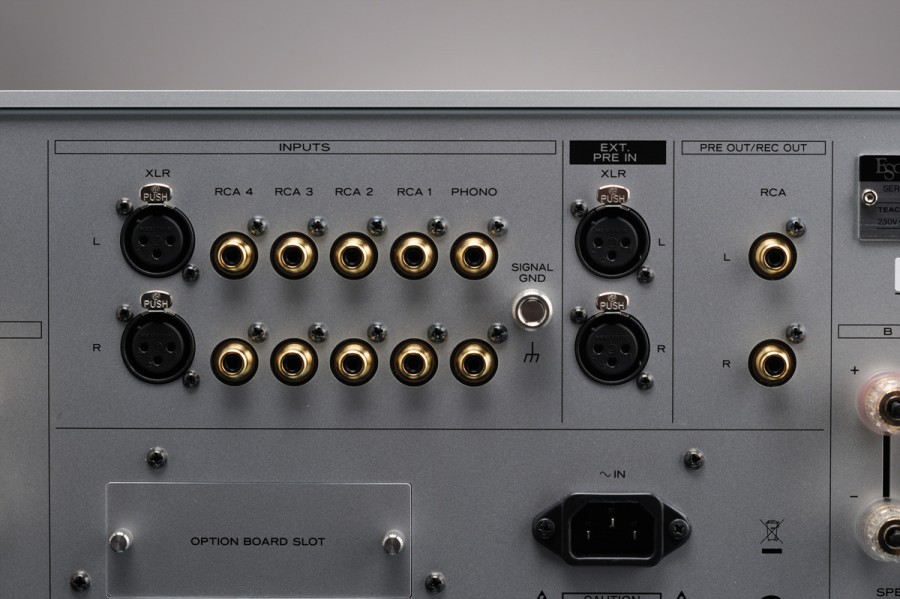

▲ F-07의 각종 입출력단자

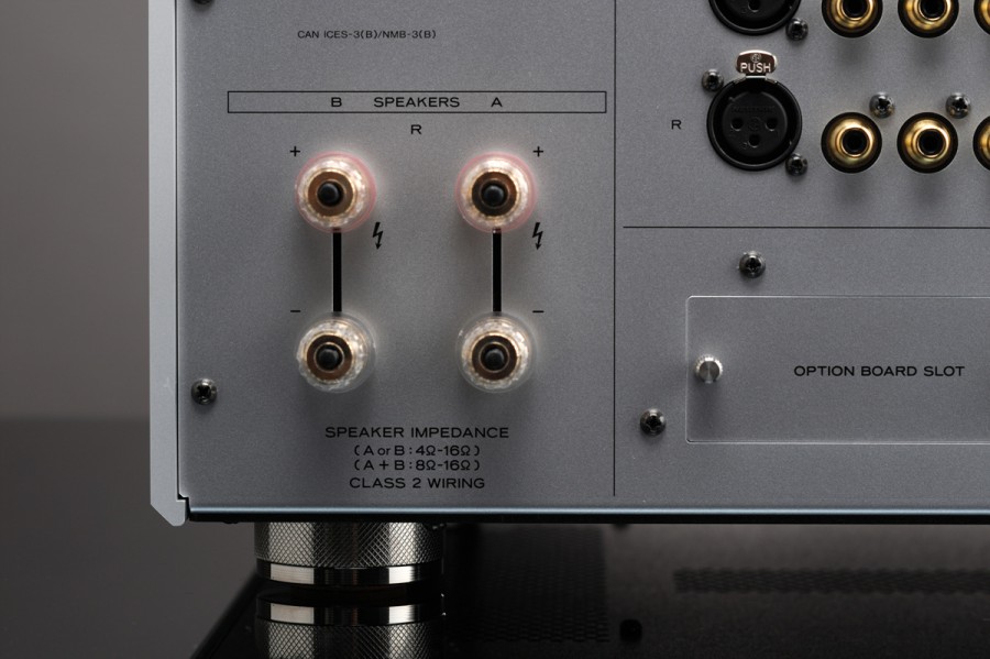

▲ 스피커 터미널

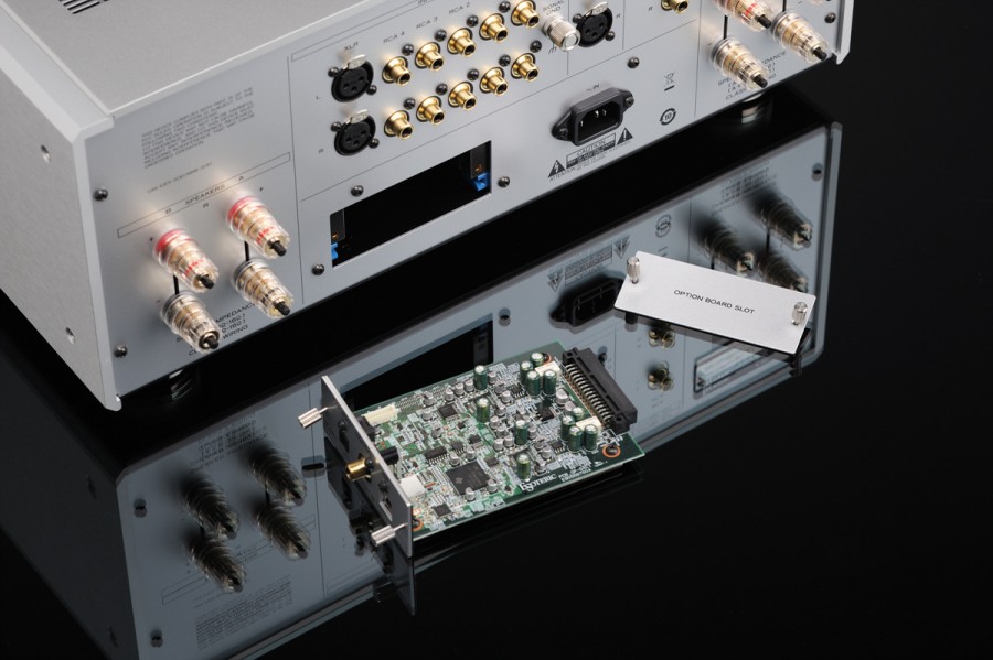

F-07의 전체적인 설계는 F-05와 거의 판박이다. 하지만 출력단 규모와 함께 전원 트랜스포머 용량 축소 그리고 톤 컨트롤 축소 등의 차이도 분명하다. 이 외 고음질을 위해 구석구석 심도 깊은 설계를 이루어내고 있다. 전반적으로 가격 대비 성능은 아마도 네 개 인티그레이티드 앰프 중에서 가장 상위에 랭크 시킬 만 한 구성이다. 하나 더 첨언하자면 MM/MC 포노단 및 고품질 헤드폰단을 기본으로 탑재하고 있으며 DAC 옵션보드를 창작할 수 있다. 슬롯형 옵션 보드 ‘OP-DAC1’은 PCM 32bit/384kHz 및 DSD 11.2Mhz 포맷까지 지원한다.
▲ 옵션보드 슬롯에 장착할 수 있는 OP-DAC1
