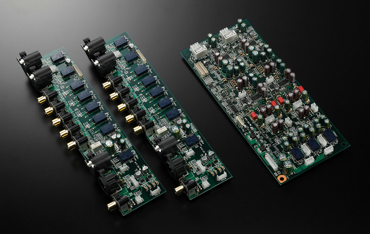

■ 프리앰프 부
풀 밸런스 프리 앰프
분리형 제품의 설계 노하우를 이어받은 F 시리즈의 핵심 중 하나는 풀 밸런스 구성의 앰프 설계입니다. 이를 통해 노이즈에 강하고 낮은 임피던스로 순수하게 신호를 증폭할 수 있습니다.
듀얼 모노럴
그란디오소의 설계를 반영하여 프리앰프에서 파워앰프 최종 단까지 전단 L/R 독립적인 듀얼 모노럴 구성을 사용합니다. 에소테릭의 일체형 앰프로는 최대 규모의 물량을 투입한 회로설계를 통해 클래스를 뛰어넘는 음질과 뛰어난 채널 분리도를 제공합니다.
ESOTERIC-QVCS
밸런스 구성과 듀얼 모노 설계의 고음질로 양립시키는 독자적인 ESOTERIC-QVCS※ 볼륨 제어 방식을 사용합니다. L/R, 정/부를 독립시켜 총 4 회로 래더 저항 전환형 볼륨을 전자 제어로 일괄 제어합니다. 신호의 L/R, +/-의 독립적으로 유지하여 채널 분리 및 위상특성이 뛰어난 음질을 제공합니다. 또한 오디오 보드에서 볼륨 소자의 배선을 제거하여 오디오 신호경로를 크게 줄여 음질의 열화와 왜곡을 억제합니다.

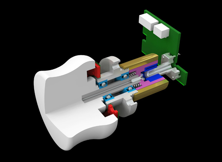

정밀 볼 베어링 방식의 컨트롤 노브
볼륨 노브와 셀렉터는 그란디오소와 동일한 베어링 기구를 사용하였습니다. 흔들림이 없으며 부드럽고 아날로그 감성이 느껴지는 조작감을 제공합니다. 패널의 모든 노브는 견고한 알루미늄 재질을 사용하였습니다.
▲ 정밀 볼 베이링 방식의 볼륨 노브
▲ 알루미늄을 절삭가공한 각종 노브들

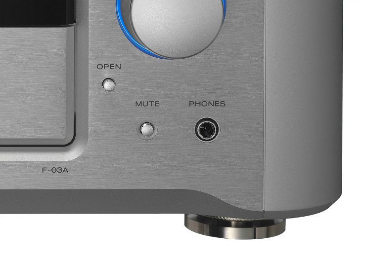

고음질 헤드폰 앰프 내장
구동이 어려운 하이 임피던스의 하이엔드 헤드폰을 충분히 구동할 수 있는 강력한 헤드폰 앰프를 탑재합니다.
▲ 고출력 헤드폰 앰프 탑재

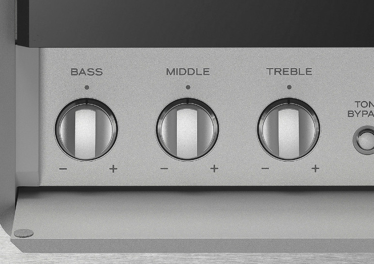

3밴드(Treble/Middle/Bass) 톤 컨트롤
하이엔드 기기의 퀄리티를 유지하면서도 각 밴드에 4회로(L/R, 정/부) 듀얼 모노 밸런스 호로 설계하여 음질의 열화 없이 음질을 조정할 수 있습니다. 고역과 저역은 가변 대역을 14kHz/63Hz로 이동시켜, 소스 본래의 음색을 해치지 않는 섬세한 조정이 가능합니다. 전자 제어를 통해 최대 ±12dB을 0.5dB 단계로 정밀하게 제어할 수 있습니다. 중역은 – 측에 맞게 톤 바이패스 스위치와 함께 사용하여 음량의 프리셋으로 사용할 수 있습니다.
▲ 3밴드(Treble/Middle/Bass) 톤 컨트롤 노브

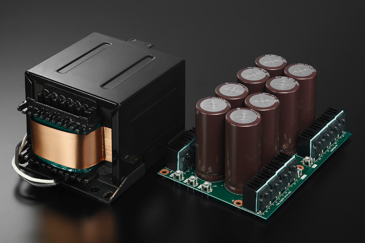

파워앰프의 핵심이 되는 커스텀 전원 트랜스
전원부에는 940VA 용량의 대형 커스텀 EI 전원 트랜스를 탑재합니다. 블럭 콘덴서는 채널당 10,000μF×4개의 듀얼 모노 구성을 사용합니다. 배선은 두꺼운 케이블을 볼트로 채결하여 저 임피던스화 하였습니다. 분리형 파워앰프 수준의 고급 전원부를 통해 8Ω에서 30W, 4Ω에서 60W의 출력을 제공하여 이론과 동일한 리니어 출력을 달성하였습니다.
▲ 940VA 용량의 커스텀 EI 전원 트랜스와 대용량 블럭 콘덴서

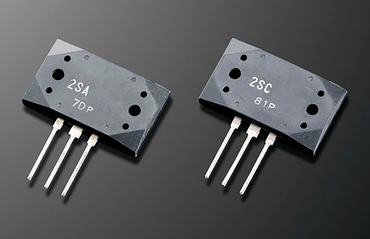

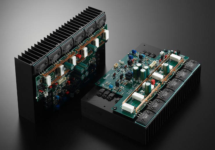

순간 동작 34A의 대형 바이폴라 LAPT 트랜지스터
그란디소오 M1에도 사용하고 있는 연속 동작 17A, 순간 동작 34A의 압도적인 전류 공급능력을 제공하는 대형 바이폴라 LAPT※ 소자를 탑재하여, 고출력 뿐만 아니라 고역 특성이 우수하여 섬세한 음색을 만들어냅니다.
※ LAPT = Linear Amplified Power Transistor
▲ 연속 동작 17A, 순간 동작 34A의 바이폴라 LAPT 트랜지스터

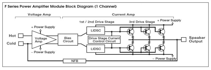

3단 달링턴 회로 3패러렐·푸시-풀 구성+LIDSC 회로
LAPT 소자의 뛰어난 고역 특성을 사실적으로 끌어내기 위해 그란디오소의 3패러렐·푸시-풀 3단 달링턴 구성을 사용합니다. 드라이브 단 2단에서 최종단의 출력 임피던스를 낮출 수 있는 자체 LIDSC※ 회로를 사용하여 분리형 앰프에 육박하는 스피커 구동능력을 제공합니다. 또한 NFB을 최소화하여 생동감 넘치는 내추럴한 음질을 실현하였습니다.
※ LIDSC = Low Impedance Drive Stage Coupling

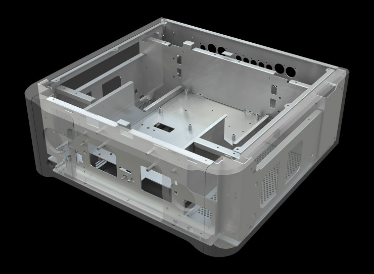

3D 최적화 섀시 구조

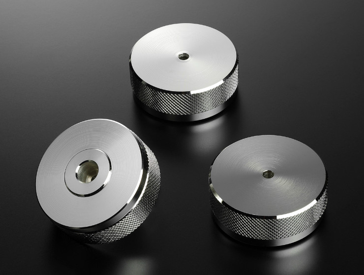

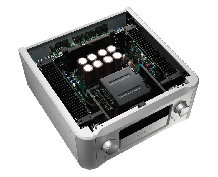

강력한 내부 구조에 각 회로블럭을 구획화하여 입체적으로 배치하는 ‘3D 최적화 섀시’를 사용합니다. 각 회로의 상호간섭을 억제하도록 최단경로로 배선하였습니다. 두꺼운 알루미늄을 통해 섀시 외장은 물론, 분리형 앰프와 동일한 디자인을 이어받아 일체형 앰프에서는 이례적인 32kg의 무게를 제공합니다. 섀시를 핀 포인트 풋(에소테릭 특허)을 통한 4점 지지방식을 사용하여 진동에 대해 철저하게 대비하였습니다.
▲ F-03A 내부
▲ 4점지지 방식의 아이솔레이터

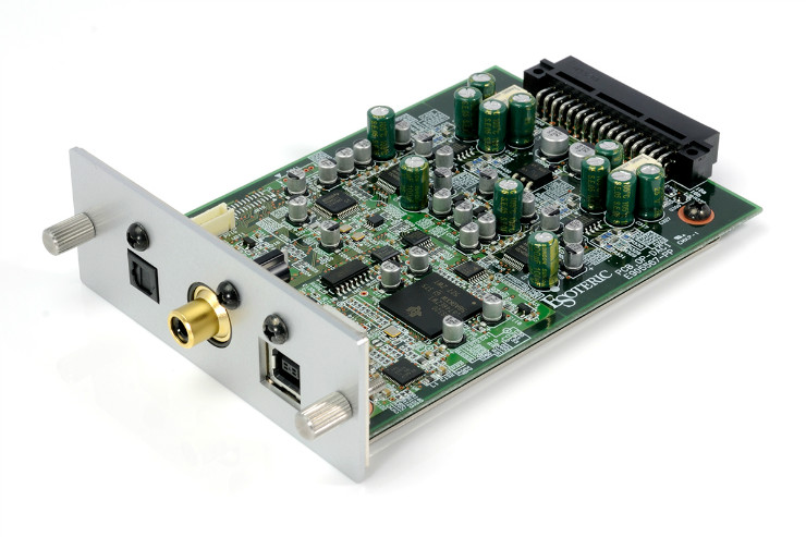

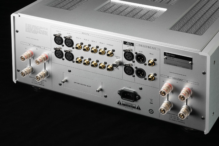

분리형 클래스의 완성도를 자랑하는 F 시리즈의 프리앰프, 파워앰프는 각각 단독으로 사용할 수 있으며, 사용하지 않는 부분을 꺼둘 수 있습니다. 프리아웃은 강력한 버퍼앰프를 탑재했으며, 풀 밸런스 구성의 장점을 높여주는 XLR 출력을 갖춰 시스템을 업그레이드할 수 있습니다. 또한 옵션보드를 추가 할 수 있는 슬롯 1개를 탑재하여, DSD 11.2MHz, PCM 384kHz/32bit 지원 D/A 컨버터(OP-DAC1)를 추가할 수 있습니다.
▲ F-03A 후면 단자부
▲ 옵션 보드 슬롯에 장착할 수 있는 OP-DAC1 DAC 보드

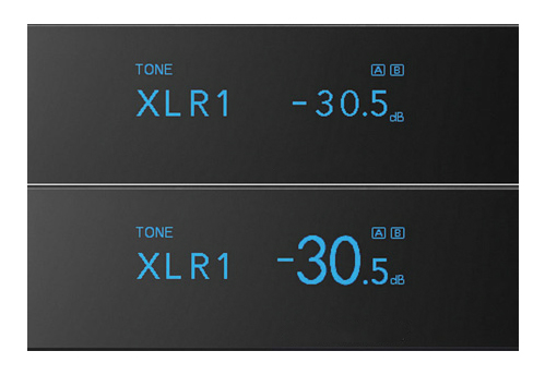

▲ 폰트 크기 전환이 가능한 OLED 디스플레이
■ OLED 디스플레이(일반/대형 폰트 전환)

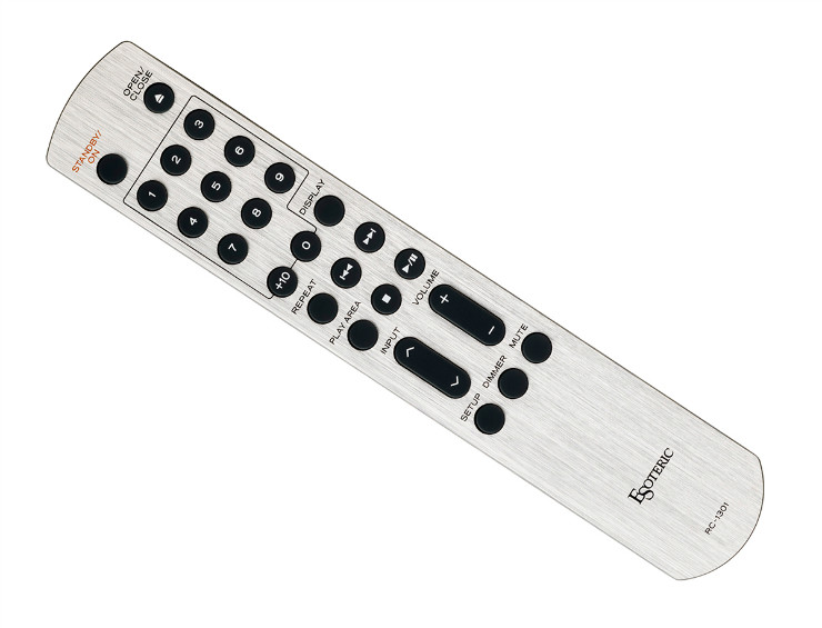

■ 에소테릭 SACD 플레이어 조작이 가능한 알루미늄 리모컨
■ 디스플레이에 표시하는 소스기기 이름 편집가능
■ 음소거 사용 시 조광 기능과 디스플레이 Off 설정
▲ 에소테릭 SACD 플레이어의 조작이 가능한 알루미늄 재질의 리모컨
