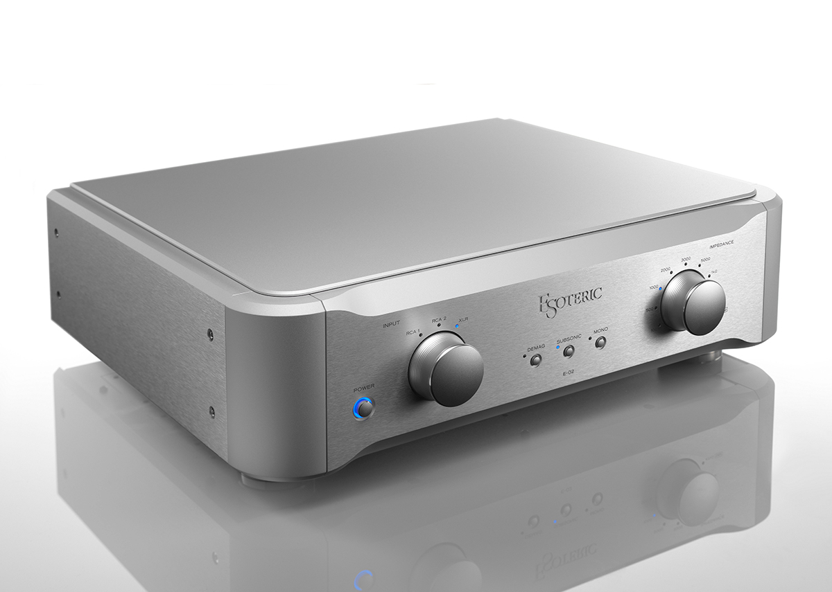

아날로그 재생의 정점
소중한 레코드판에 부드럽게 바늘을 내리고 눈을 감아보십시오. 감동과 마주하는 시간을 즐겨보세요. 에소테릭 E-02는 아날로그 레코드 애호가를 위해 오랜 시간동안 쌓아온 아날로그 재생기술의 정수를 승화시켰습니다.
해외에서 높은 평가를 받으면서 8년 동안 롱런 하고 있는 포노앰프 E- 03의 설계 철학을 계승하면서, 이상적인 MC 카트리지의 전단 밸런스 전송 증폭을 실현시킨 풀 밸런스 포노앰프 E- 02를 출시하였습니다.

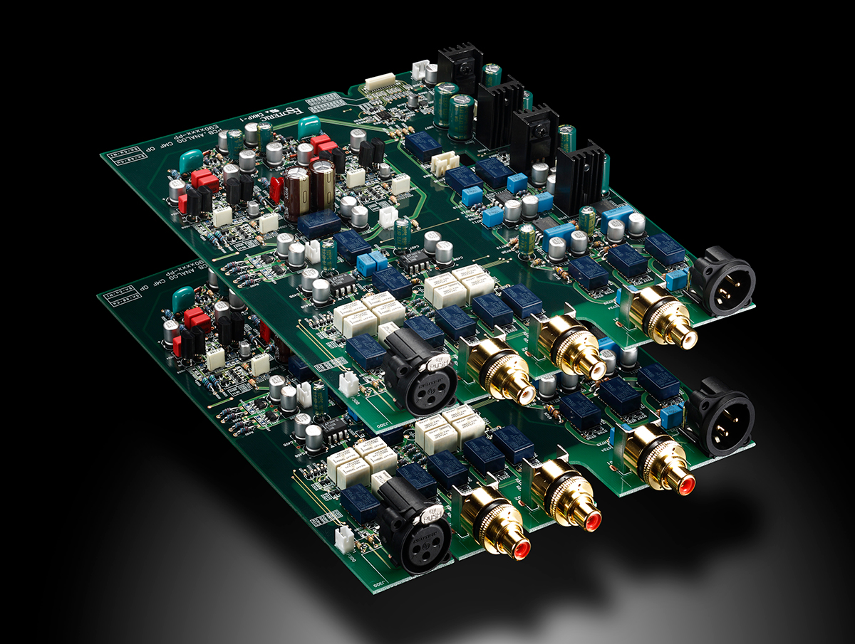

풀 밸런스 회로설계
E-02는 증폭신호 레벨이 매우 낮은 포노앰프에서 노이즈에 강하고 낮은 임피던스로 힘차게 신호를 전송 증폭 할 수 있는 풀 밸런스 회로구성을 사용합니다. E-02는 톤 암을 연결하는 입력단자에서 MC 헤드앰프, RIAA 앰프 최종 출력단의 버퍼 앰프에 이르기까지의 전단을 풀 밸런스 구성으로 설계하였습니다. MC 카트리지를 사용한 풀 밸런스 전송을 통해 순수한 증폭 시스템을 완성하였습니다.
▲ 풀 밸런스 듀얼 모노 디자인의 증폭 회로
에소테릭 고유의 듀얼모노 설계
E-02는 전원 트랜스, 전원 회로, 증폭 회로 등 좌우 각 동일한 것을 독립적으로 탑재하는 듀얼모노 설계를 사용합니다. 좌우 독립적인 설계로 우수한 채널 분리도와 풍부한 물량이 만들어내는 여유 있는 전원 공급능력을 통해 흔들림 없는 고음질을 재생합니다.
▲ 좌우 독립의 호화스러운 전원부

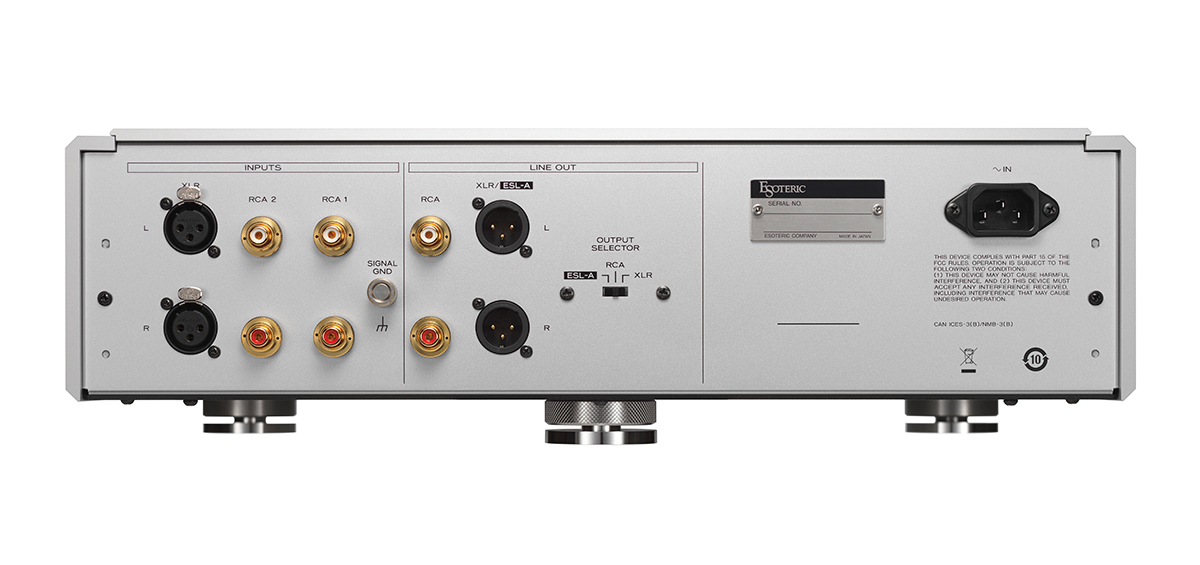

‘ES-LINK Analog’ 지원
일반출력(XLR, RCA) 외에 에소테릭의 독자적인 전송방식인 ‘ES-LINK Analog’를 지원합니다. 고속에서 강력한 HCLD 회로의 특성을 살린 전류 전송방식으로 지원 기기들의 잠재력을 최대한 끌어냅니다.

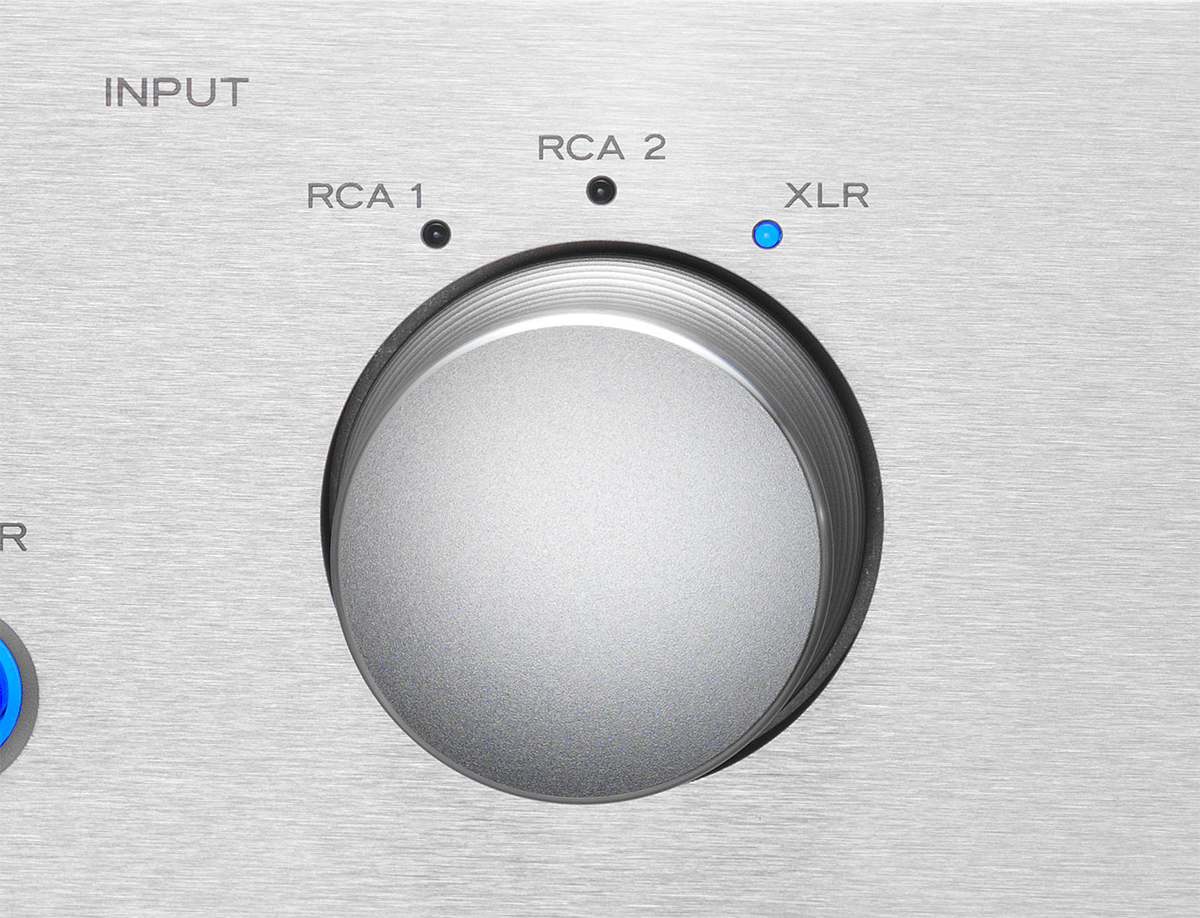

XLR 밸런스 입력을 포함한 3계통의 입력 전환
입력 전환입력은 XLR(MC 전용) 1계통, RCA 2계통으로 모두 3계통을 제공합니다. RCA 입력 이후의 전단이 노이즈에 강한 밸런스 전송을 사용합니다. 부하 임피던스 필터의 On/Off 등의 각종 설정은 입력마다 프런트 패널의 대형 로터리 스위치로 즉시 전환 할 수 있습니다.

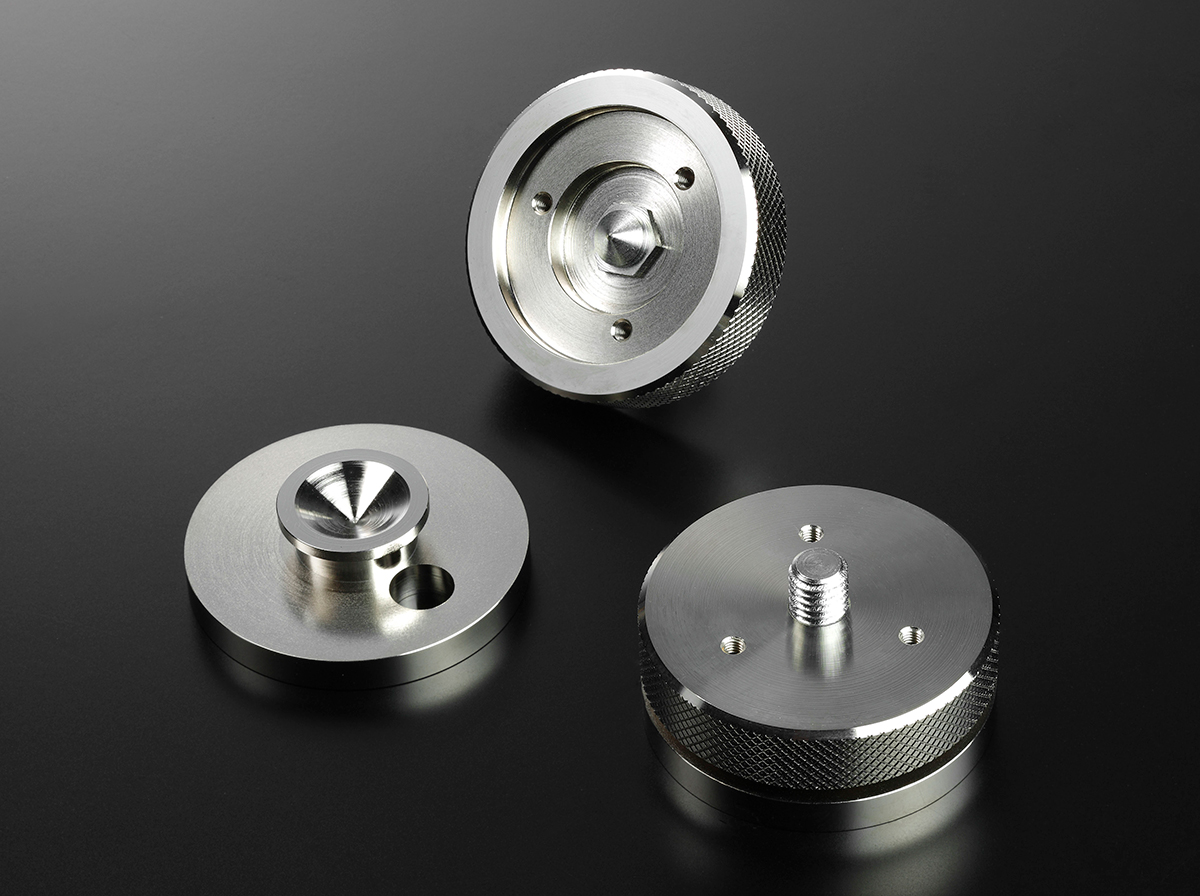

고강성 섀시 설계
증폭신호 레벨이 매우 낮은 포노앰프는 진동에 매우 민감합니다. 따라서 진동제어를 위한 특별한 섀시 설계가 필수적입니다. 각 구성요소의 배치까지 꼼꼼하게 설계했으며, 각 기판을 고정하는 샤시는 슬릿구조를 사용하여 상호간섭을 최소화하고 있습니다. 또한 강성이 높은 중량급 두께의 알루미늄 섀시, 에소테릭의 독자적인 핀 포인트 풋(특허 제 4075477호)을 통해 외부 진동의 영향을 극소화하였습니다.
▲ 고강성 알루미늄 섀시 설계
▲ 에소테릭 고유의 핀 포인트 풋

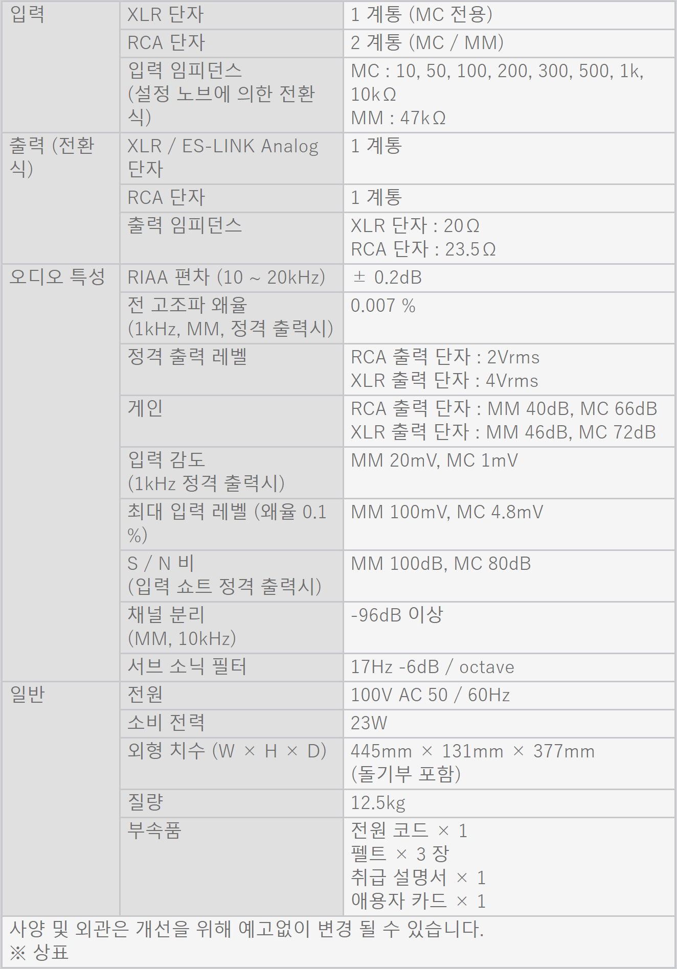

Specification
