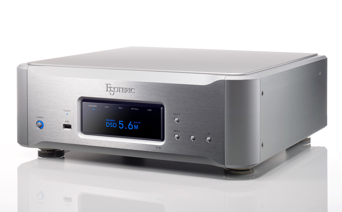

철저한 품질로 탄생한 에소테릭 네트워크 오디오 플레이어
고급 음향 엔지니어링과 장인 정신 그리고 오디오 제조에 대한 열정과 자부심으로 네트워크 오디오 재생에 새로운 지평을 개척합니다.
N-01은 에소테릭 일체형 디지털 플레이어의 플래그십 모델인 그란디오소 K1(Grandioso K1)을 위해 새롭게 개발한 프리미엄 DAC 모듈을 탑재합니다. DAC 디바이스는 아사히전자(AKM)의 최상위 기종인 AK4497를 탑재했으며, 차동 8회로 좌우 독립적인 회로설계와 안정적인 전원부를 제공합니다. 또한 디스크 플레이어 K 시리즈에서 인정 받은 4개의 독립적인 전원부 등 고급 소재와 설계사상을 네트워크 오디오 플레이어에 도입하였습니다.
에소테릭 고유의 전송방식인 ‘ES-LINK Analog’와 35bit D/A 프로세싱 알고리즘, 125,000μF 용량의 슈퍼 캐패시터 탑재, HCLD 버퍼 앰프 등 디지털 플레이어 개발에서 축적된 지난 30년간의 노하우를 모두 담았습니다.
우수한 오디오 회로 뿐만 아니라 고도로 진화한 네트워크 오디오 모듈 및 재생 및 제어 앱의 세련된 디자인과 편의성을 앞세워 네트워크 오디오 플레이어의 새로운 지평을 개척하였습니다.

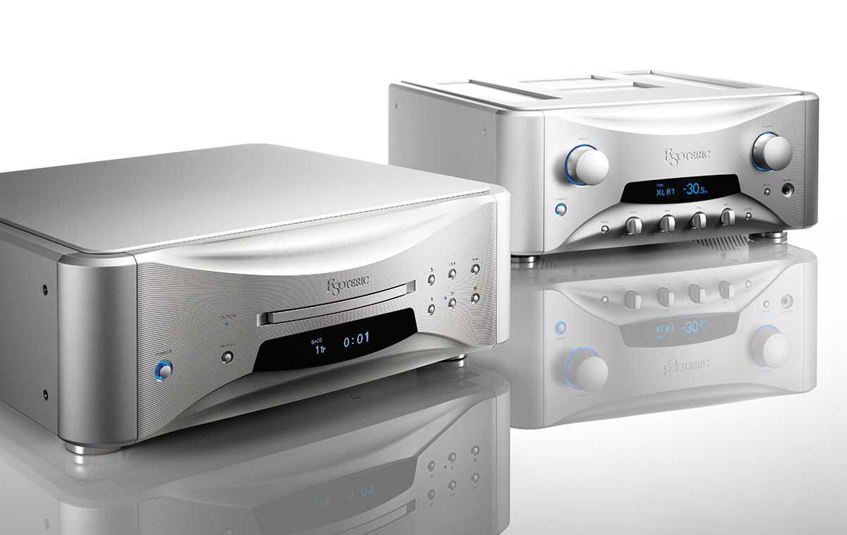

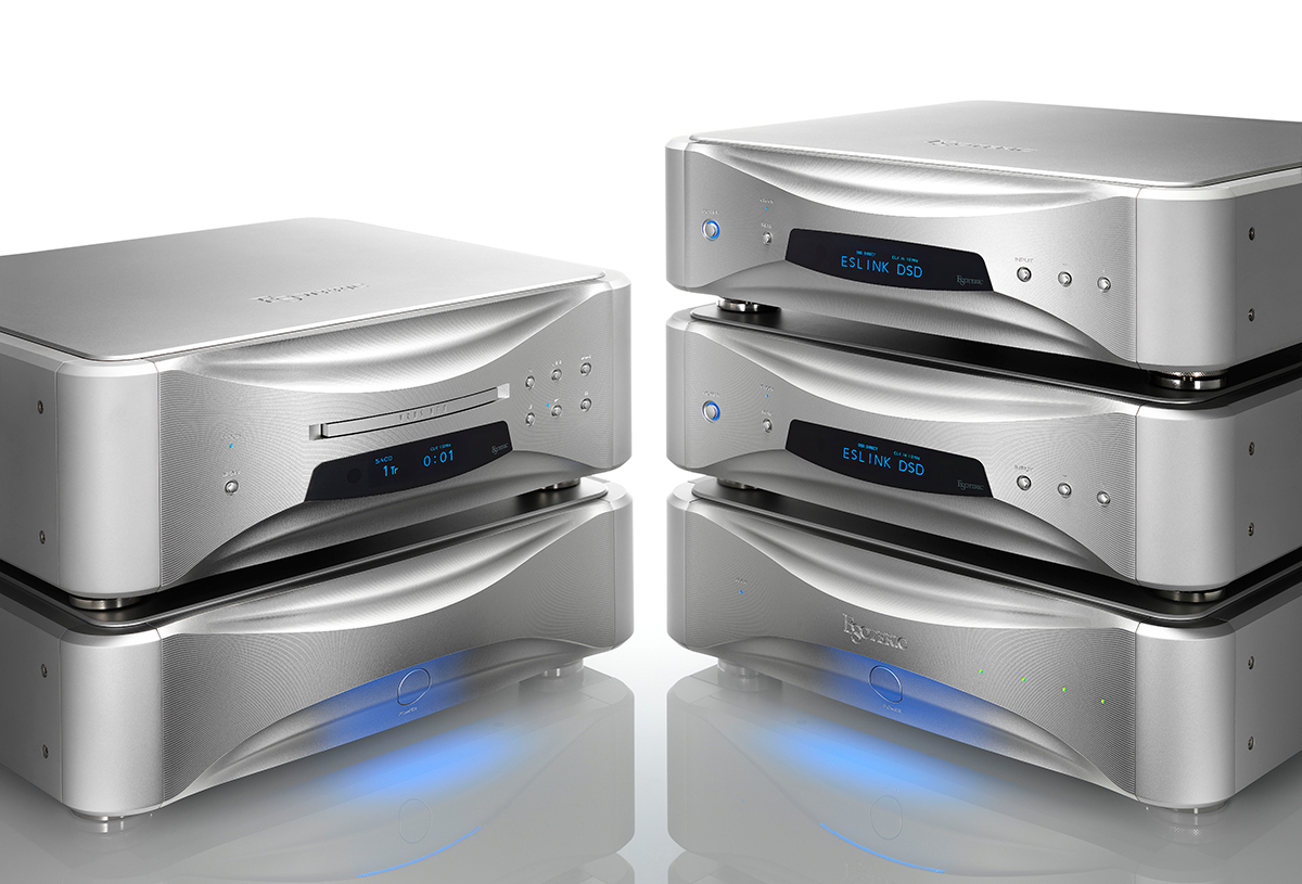

▲ 2017년 발매한 그란디오소 K1/F1

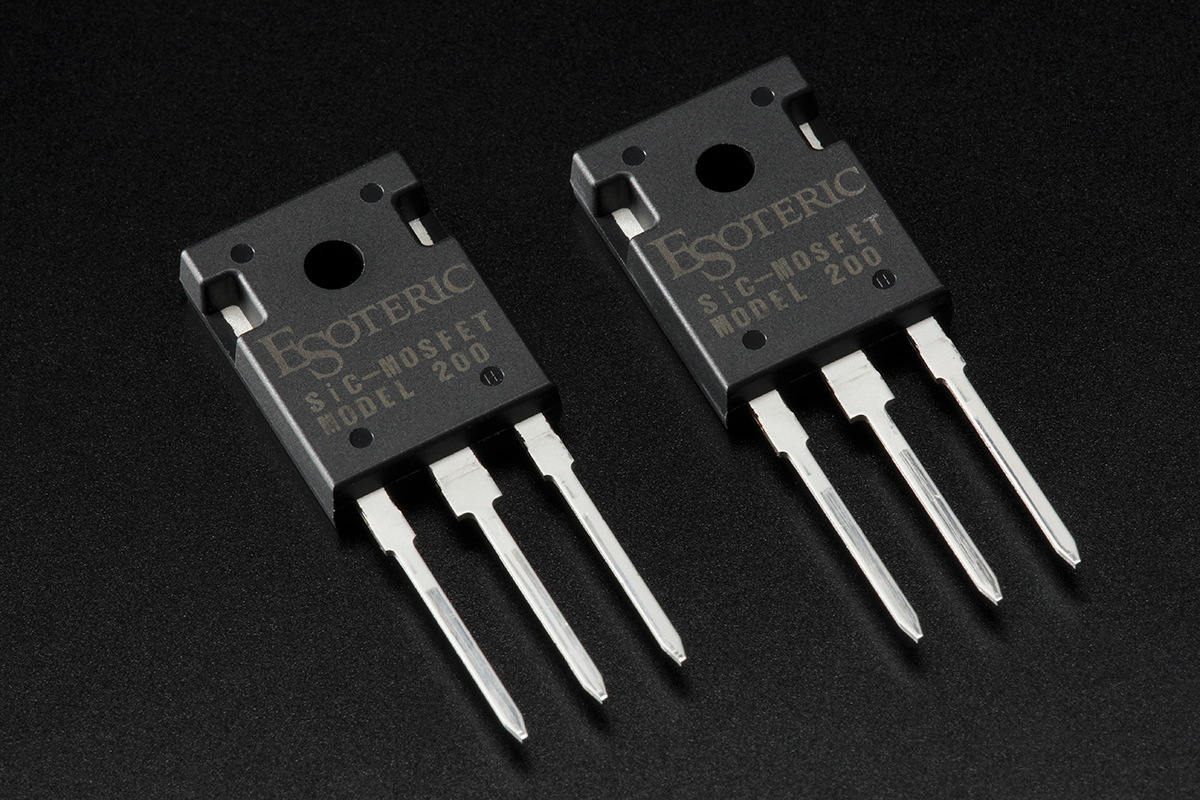

MOSFET 그리고 그란디소오의 조류는 일체형 모델 카테고리에서 더욱 진화한 그란디오소 K1/F1이라는 플래그십 모델을 출시하기에 이르렀습니다. K 시리즈 일체형 디스크 플레이어에 이어, F 시리즈의 인티앰프를 소개하며 한 차원 높은 시스템을 구성할 수 있게 되었습니다. 그란디오소 K1/F1이 달성한 혁신은 두 가지입니다. 하나는 에소테릭 전용으로 오리지널 파워앰프 MOSFET을 설계했다는 것입니다. 또 하나는 일체형 디지털 플레이어에서 완전히 새로운 D/A 컨버터 플랫폼의 완성입니다.
▲ 에소테릭 전용으로 개발한 MOSFET 파워앰프

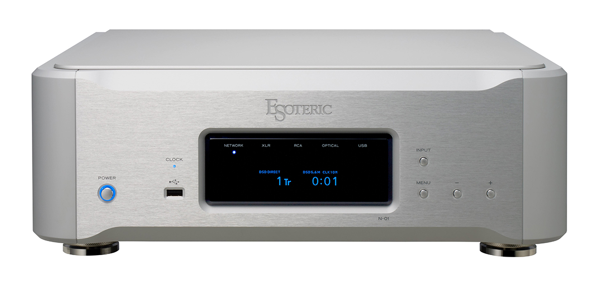

▲ 에소테릭 N-01, G-01X
새롭게 출시한 N-01은 그란디오소 K1의 D/A 컨버터 기술을 이어받았으며, 일체형 디스크 플레이어 K 시리즈에서 높은 평가를 받은 물량 투입형 설계기술을 그대로 도입하여 네트워크 오디오 재생 음질을 크게 향상시키는데 성공하였습니다.

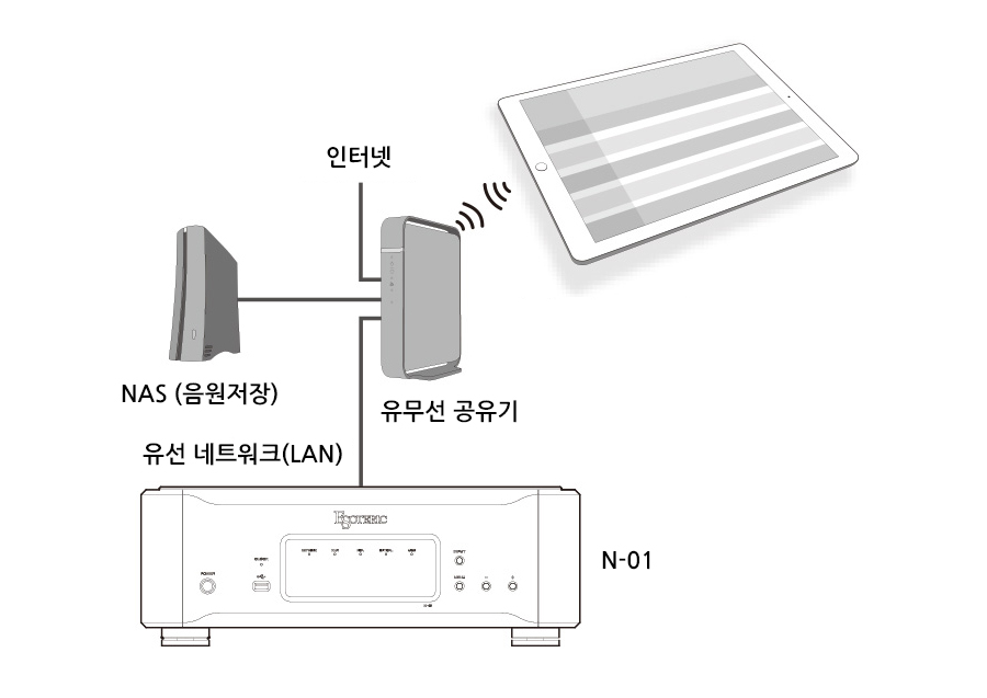

▲ 네트워크 오디오 구성도
오디오 기기 외에 필요한 것은 집안의 네트워크(유무선 공유기 등), 스마트폰/태블릿 그리고 음악 라이브러리를 저장하는 NAS 등의 음악 서버입니다. 이것을 준비하는 것만으로 타협하지 않는 고음질로 편안한 음악생활이 시작됩니다.

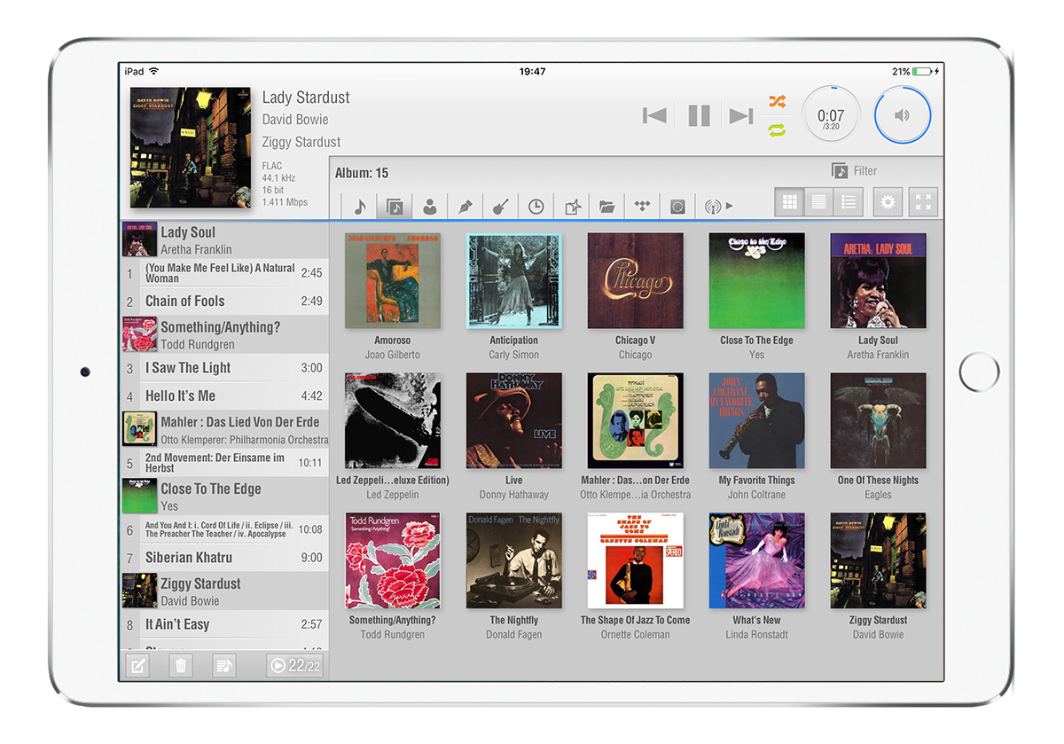

에소테릭 사운드 스트림(ESOTERIC Sound Stream) 앱은 네트워크 오디오 재생의 제어를 위한 아이패드/아이폰용 앱입니다. 스마트폰/태블릿에서 원하는 곡을 선택하고 취향에 맞는 재생목록을 생성하는 등의 기본 조작을 할 수 있습니다. 조작버튼과 재생목록, 라이브러리 등을 보기 쉽게 배치하여 초보자도 쉽게 직관적으로 조작할 수 있습니다. 또한 고급 사용자의 요구에도 부응하기 위한 완성도를 추구하였습니다. 핵심은 태그정보를 최대한 활용할 수 높은 신뢰성입니다. 사진 앱에 캐시하기 위해 앨범 아트워크의 스크롤이 즉시 가능하며, 작곡가, 카테고리 등 라이브러리의 정렬을 자유롭게 할 수 있습니다. 또한 파일형식이 다른 동일한 곡 역시 태그정보를 사용하여 화면에서 쉽게 확인할 수 있습니다.
※ 안드로이드(Andriod) 버전은 현재 개발 중입니다. 안드로이드 기기를 사용할 경우, 네트워크 오디오 제어를 위한 범용 앱을 사용할 수 있습니다.

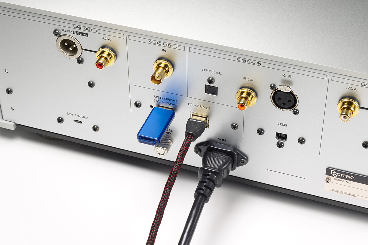

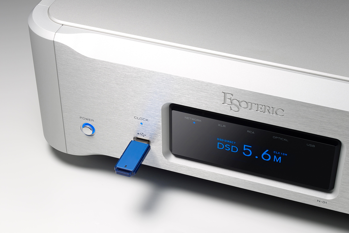

대용량 USB 저장장치를 연결하기 위한 전용 USB 단자(전면×1, 후면×1)를 2개 제공하여 간이 뮤직서버로 활용할 수 있습니다. NAS 구축이 처음인 초보자도 쉽게 시작할 수 있으며, 제 2, 제 3의 음악서버로 사용할 수 있습니다.
▲ 전면 USB 단자
▲ 후면 USB 단자

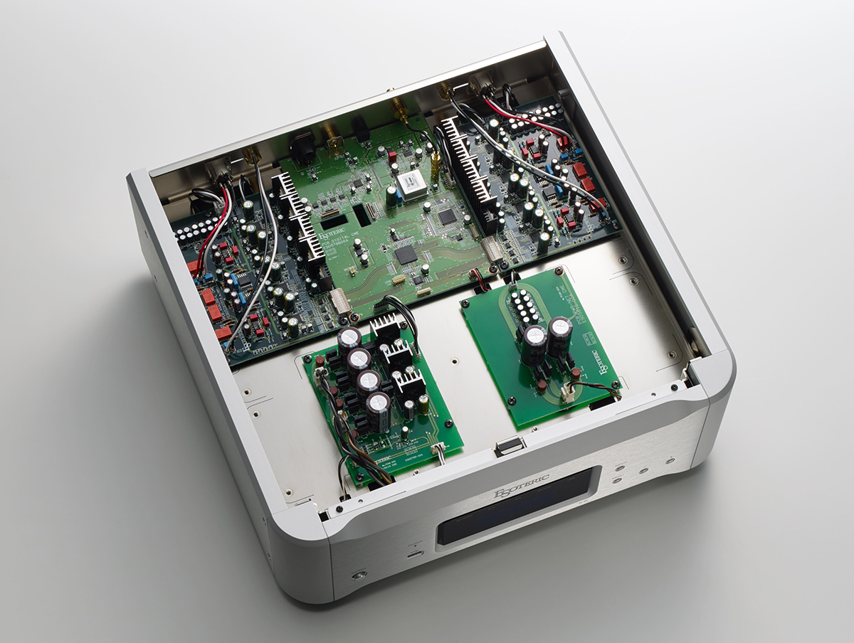

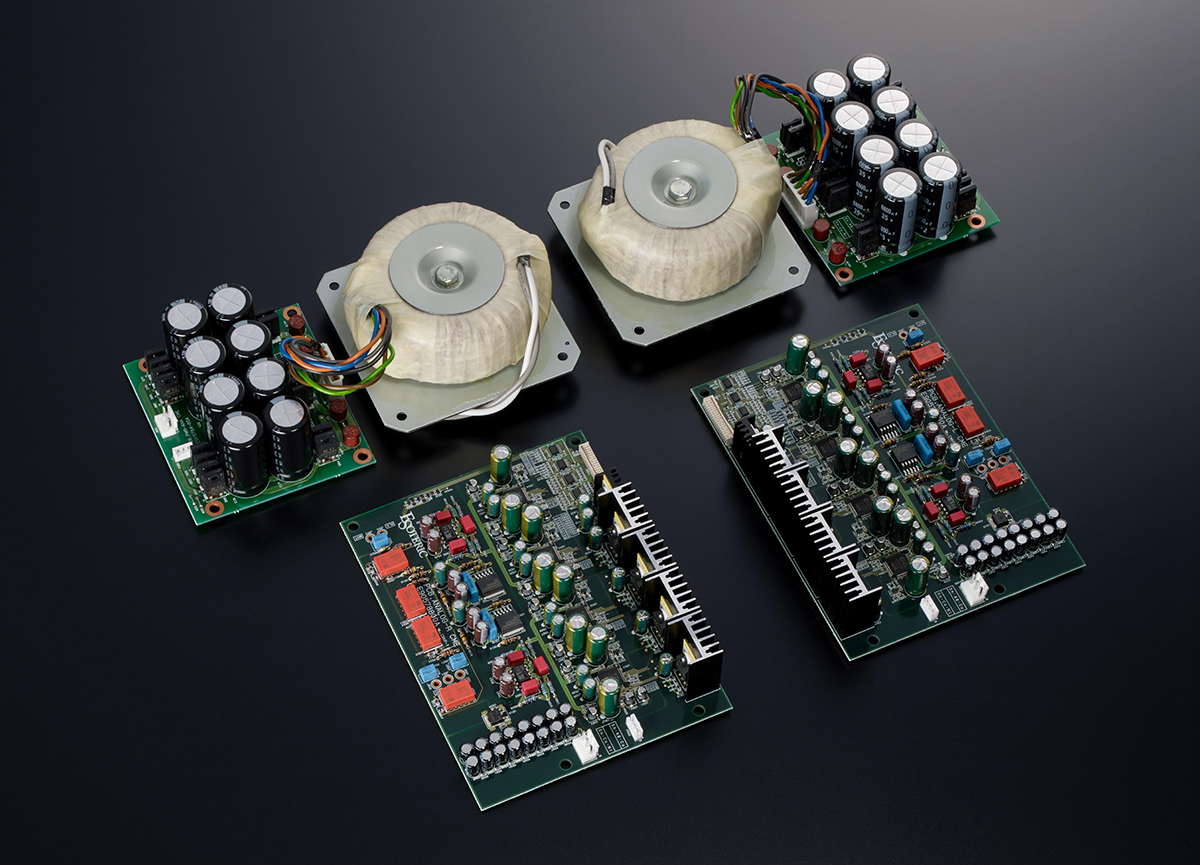

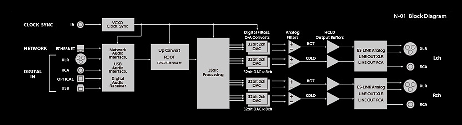

일체형의 최상위 기종에 걸맞는 새로운 디자인의 듀얼 모노 D/A 컨버터

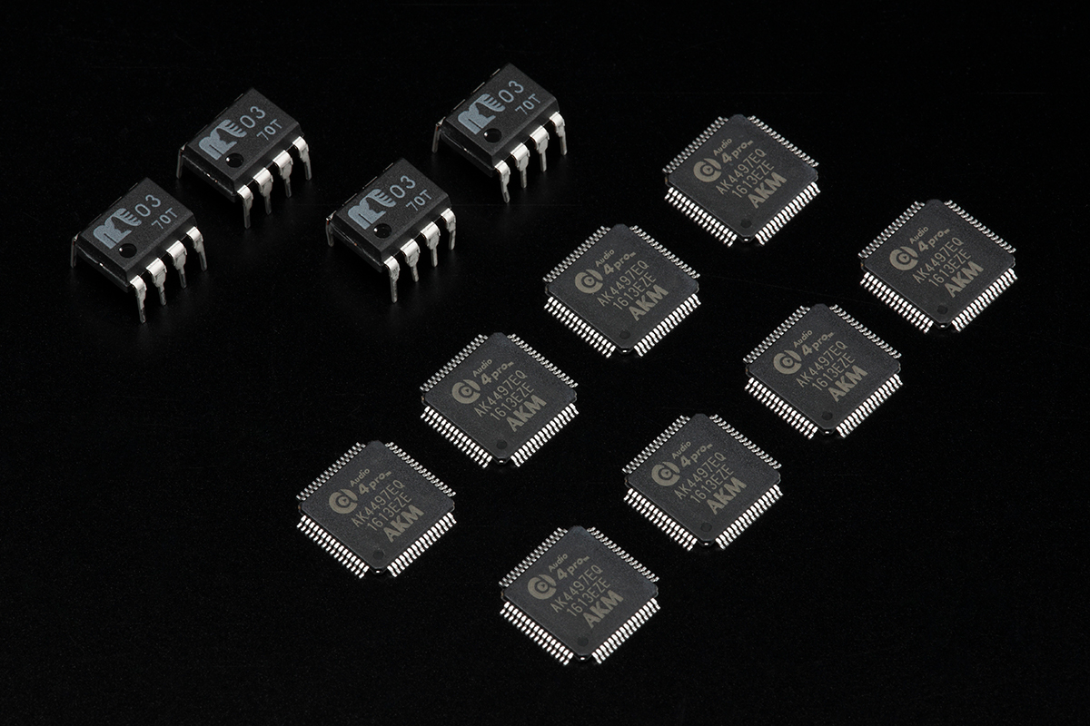

D/A 컨버터 부는 그란디오소 K1용으로 개발한 프리미엄급 사양을 제공합니다. 현재 생각할 수 있는 최고의 재료와 회로기술을 사용하여 완전히 새롭게 설계하여 고음질을 제공합니다. DAC는 아사히전자의 32bit 프리미엄 DAC ‘AK4497’과 신 일본 무선의 하이엔드 앰프 ‘MUSES0’를 탑재합니다.
▲ 에소테릭 N-01 DAC 모듈
채널당 차동 8회로 병렬/차동 회로 구성으로 압도적인 선형성과 낮은 왜곡화를 실현하였습니다. D/A 컨버터 부의 전원 트랜스도 좌우로 독립시켰으며, 채널 당 8개의 전원 레귤레이터를 각 회로의 바로 옆에 배치하여 깨끗하고 안정적인 전원을 공급합니다. 디지털 회로와 아날로그 회로의 절연도 기존보다 철저하게 하여 순수하면서도 정위감과 깊이감이 넘치는 음악을 재생합니다.
▲ N-01에 탑재된 AK4497 DAC

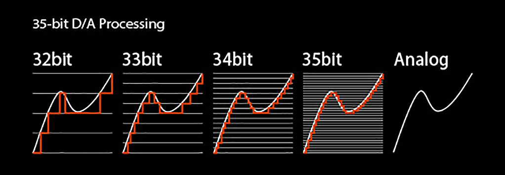

섬세한 표현력의 ‘35bit D/A 프로세싱’(특허 제6043052호)
32bit DAC를 복수로 조합하여, 35bit의 고해상도 PCM 신호를 아날로그 신호로 변환하는 35bit D/A 프로세싱 알고리즘을 사용합니다. 35bit는 24bit의 2,048 배에 달하는 고해상도 처리로, 디지털 영역에서 높은 비트 데이터의 계조를 활용하여 연산 오차를 최소화하고 충실하게 아날로그로 변환하는 것으로 섬세한 음악 신호의 표현력을 제공합니다.

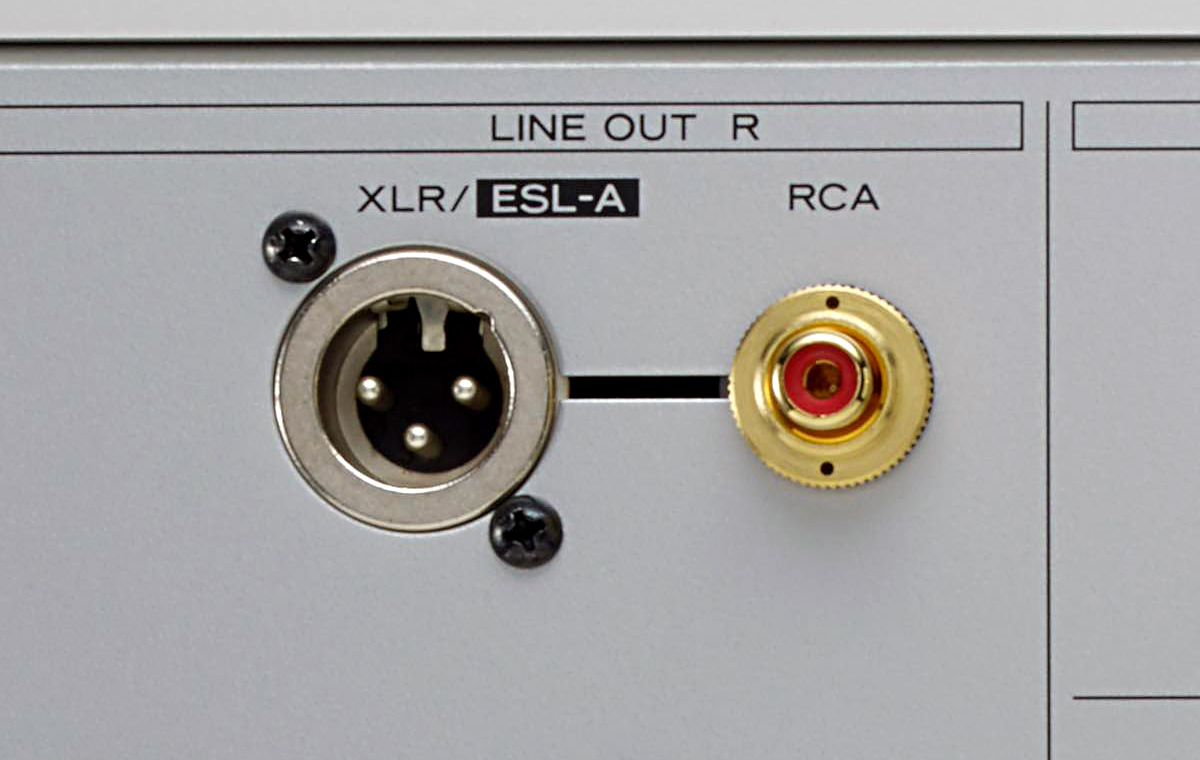

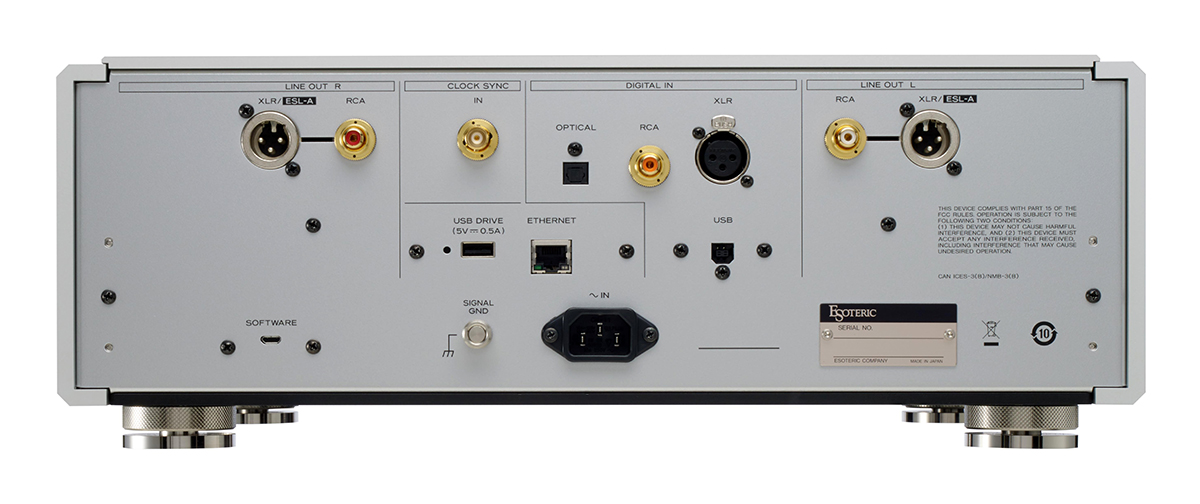

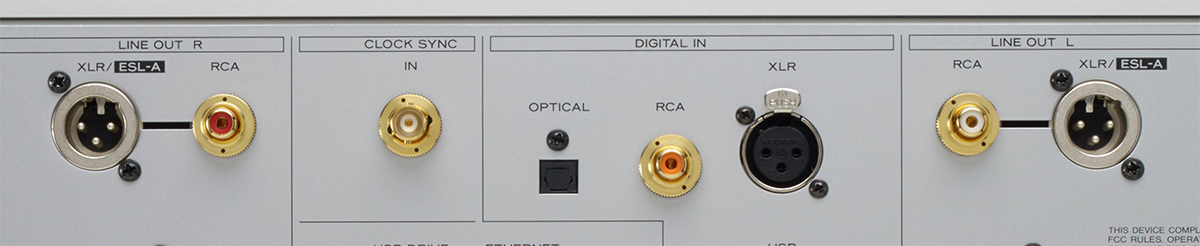

일반적인 연결(XLR, RCA) 방식 외에 에소테릭의 독자적인 전송방식 ‘ES-LINK Analog’를 새롭게 채용하였습니다. 이를 통해 하이 스피드로 강력한 전류 공급 능력을 자랑하는 HCLD 버퍼 회로의 성능을 살려 신호경로에서 임피던스의 영향을 받지 않으며, 순수한 신호전송이 가능합니다. ES-LINK Analog 지원 기기와 연결을 통해 시스템의 잠재력을 최대한 발휘할 수 있는 이상적인 아날로그 오디오 전송방식입니다.
▲ 에소테릭 N-01 후면
▲ ES-Link Analog
※ 2017년 7월 현재 그란디오소 F1에 탑재. 연결에는 일반적인 밸런스 케이블(XLR)을 사용하지만 이를 지원하는 기기에서만 활성화되며, 지원하지 않는 기기에서는 밸런스로 동작합니다.

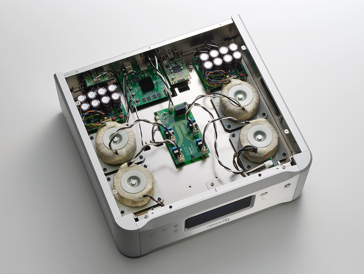

4개의 강력한 독립 전원 탑재
전원부는 D/A 컨버터 모듈 2개, 디지털 회로, 네트워크 모듈 등 총 4개의 대용량 트로이달 트랜스를 탑재하고 각 회로 블록에 이상적인 전원공급 능력을 자랑합니다. 대용량 블록 콘덴서, 네트워크 모듈 전용 전원에 100,000μF 대용량 EDLC 슈퍼 캐패시터 어레이 등 플래그십 모델에 어울리는 부품 선정하고, 음질의 향상에 놀라운 효과를 발휘합니다.
▲ N-01 내부(상단)
▲ N-01 내부(하단)
▲ 네트워크 모듈 및 전용 전원부

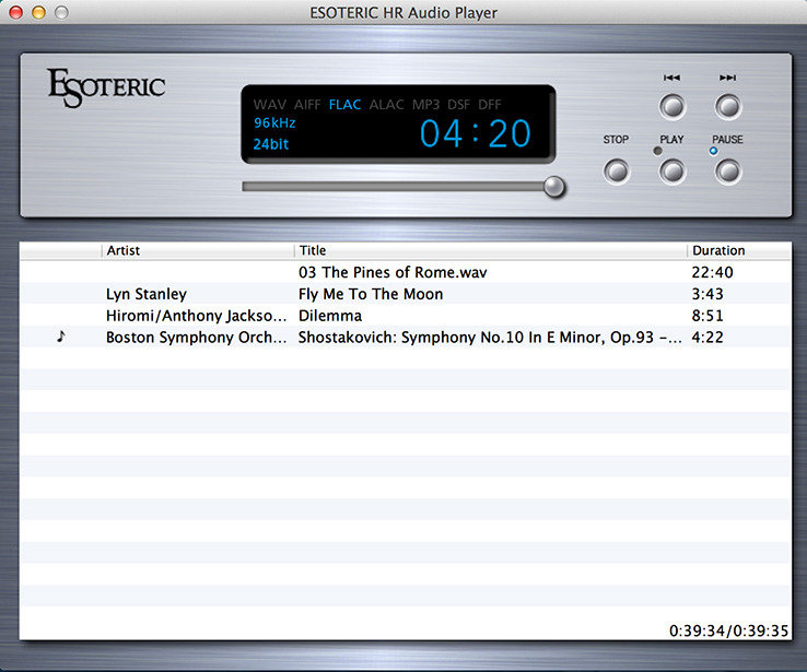

PC와 연결하여 DAC로 사용할 수 있는 USB 단자를 제공합니다. 드라이버와 재생 소프트웨어 ‘ESOTERIC HR Audio Player’는 홈페이지에서 무료로 다운로드 할 수 있습니다. DSD 22.5MHz, PCM 768kHz/32bit의 하이 샘플링 재생 및 비동기 전송을 지원하여, 스튜디오 마스터 수준의 소스도 고음질로 재생할 수 있습니다.
▲ ESOTERIC HR Audio Player

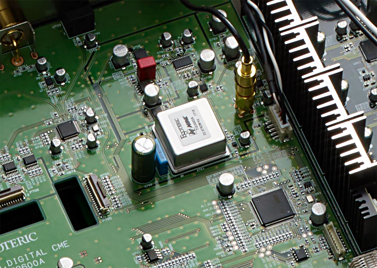

VCXO 고정밀 클럭 탑재
디지털 회로에 정확한 레퍼런스 클럭을 공급하는 클럭 회로는 디지털 플레이어에서 매우 중요한 부분입니다. 그란디오소 커스텀 VCXO(전압 제어 수정 발진기)는 대형 크리스탈 조각을 사용하여 위상 잡음이 극히 적고, 최고급 모델에 적합한 뛰어난 중심 정밀도(±0.5ppm)를 자랑합니다.
▲ N-01에 탑재한 VCXO 클럭

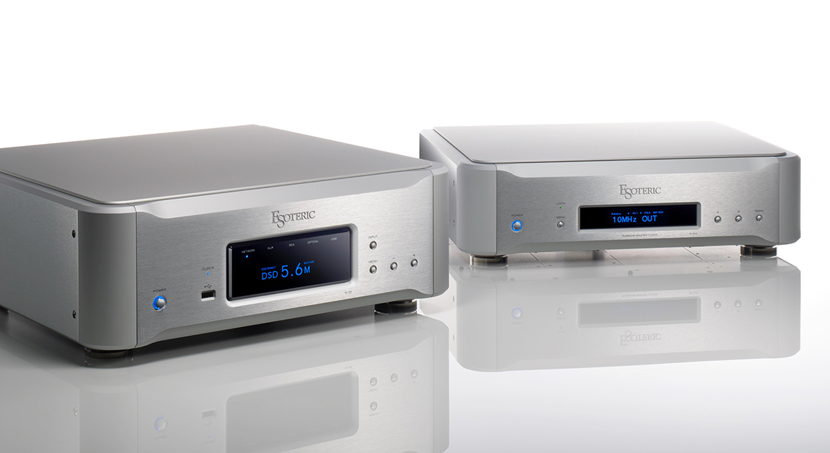

클럭 싱크 기능으로 외부 기기와 동기화 재생

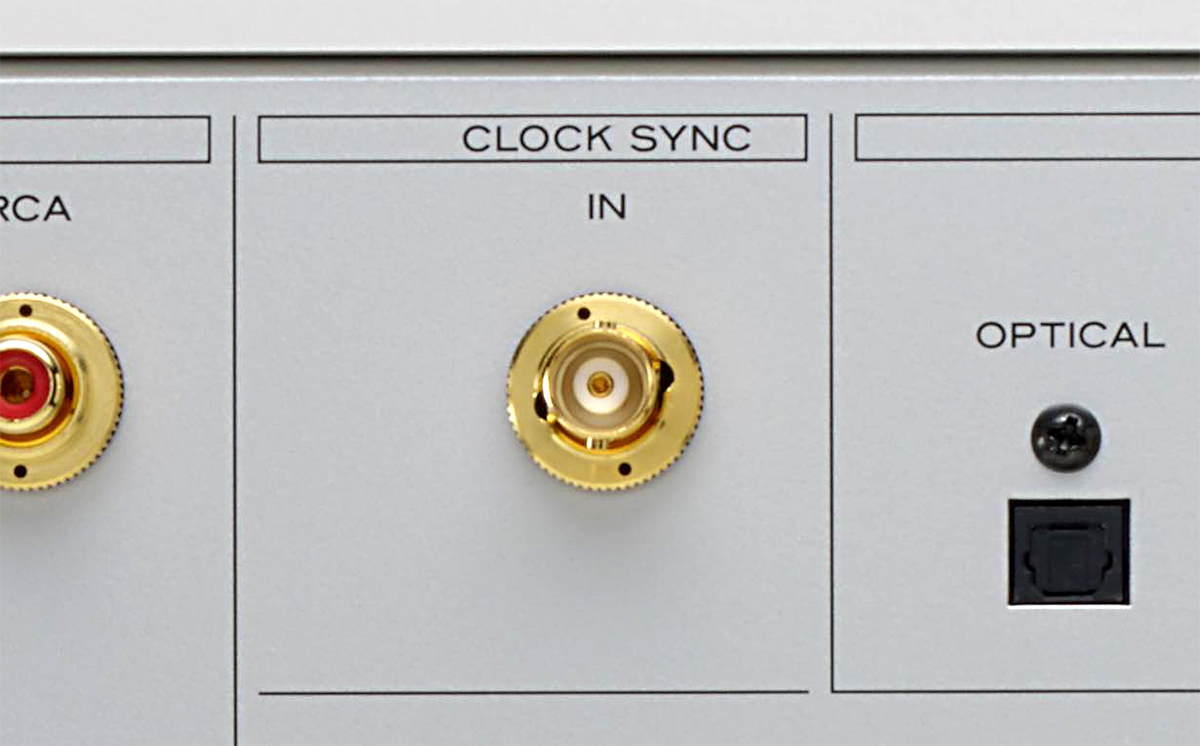

에소테릭 G-01X 등 고정밀 마스터 클럭 제너레이터와 연결하여 기기의 동작을 외부 클럭 신호와 동기화 할 수 있어 음질의 업그레이드가 가능합니다. 입력 가능 주파수는 44.1kHz 계열, 48kHz 계열 외에도 10MHz, 22MHz, 24MHz를 지원합니다. USB 입력 시에도 외부 클럭과 동기화 재생이 가능합니다.
▲ 외부 클럭 연결을 위한 클럭 싱크
SMA 커넥터 장비의 MIL 규격 동축 케이블 채용
외부클럭 입력의 배선은 엄선된 MIL 규격에 준거한 커스텀 동축 케이블을 통한 하드 와이어링 연결방식을 채용하였습니다. 커넥터는 고주파 전송을 위해 개발한 금도금 SMA 커넥터와 확실한 접속을 실현한 황동 절삭의 에소테릭 오리지널 BNC 단자를 채용하여 전송손실을 최대한 억제하였습니다.

출력 모드
아날로그 음성출력은 ES-LINK Analog, XLR, RCA 중에서 선택할 수 있습니다. 밸런스(XLR)의 핀 할당은 2번 HOT / 3번 HOT의 선택이 가능합니다. 디지털 영역에서 위상 반전을 위한 무 접점 방식으로 음질의 열화가 없습니다.
▲ N-01의 다양한 출력모드
