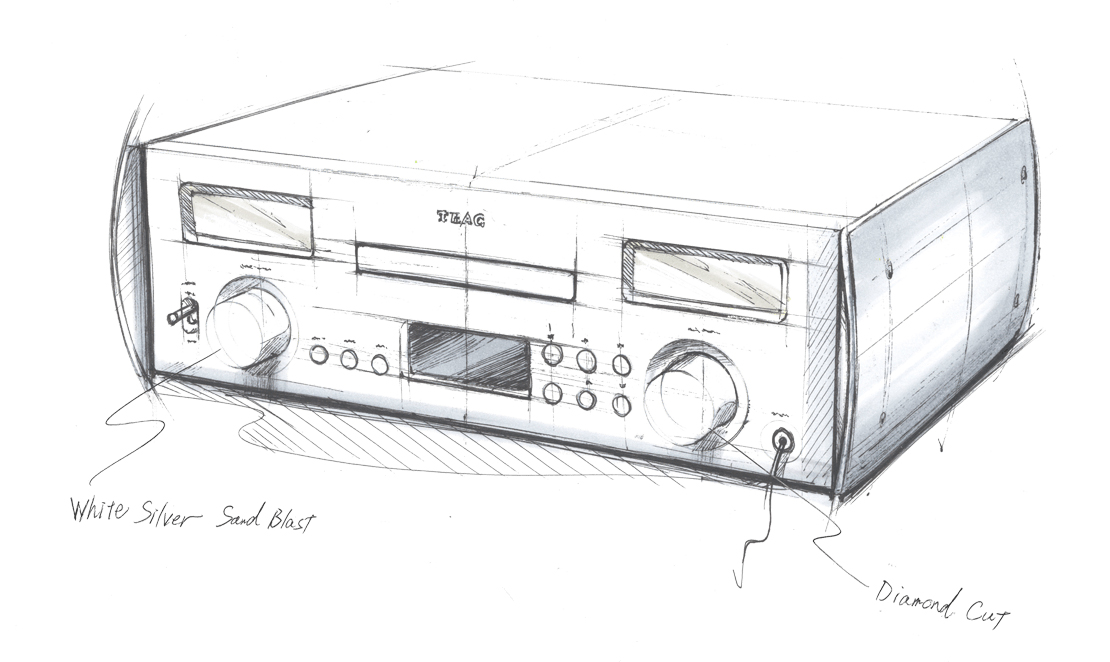

▲ 뉴 빈티지 테마의 NR-7CD 디자인 스케치

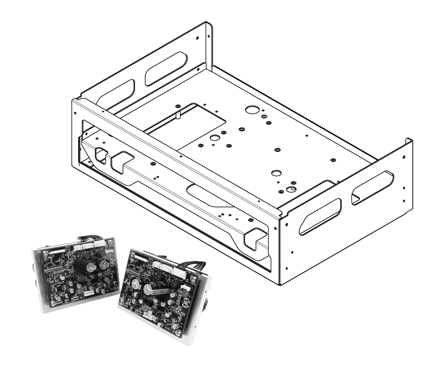

▲ NR-7CD 섀시
DAC는 아사히전자 ‘VERITA AK4490’을 탑재합니다. DAC에서 프리, 파워앰프까지 좌우 채널 각각의 기판을 대칭으로 배치한 듀얼 모노 회로구성을 사용합니다. 이를 통해 채널 간 상호간섭을 줄이고 채널 분리도를 향상시킵니다. 또한, 전단 풀 밸런스 전송을 통해 신호경로의 노이즈 유입을 억제합니다.

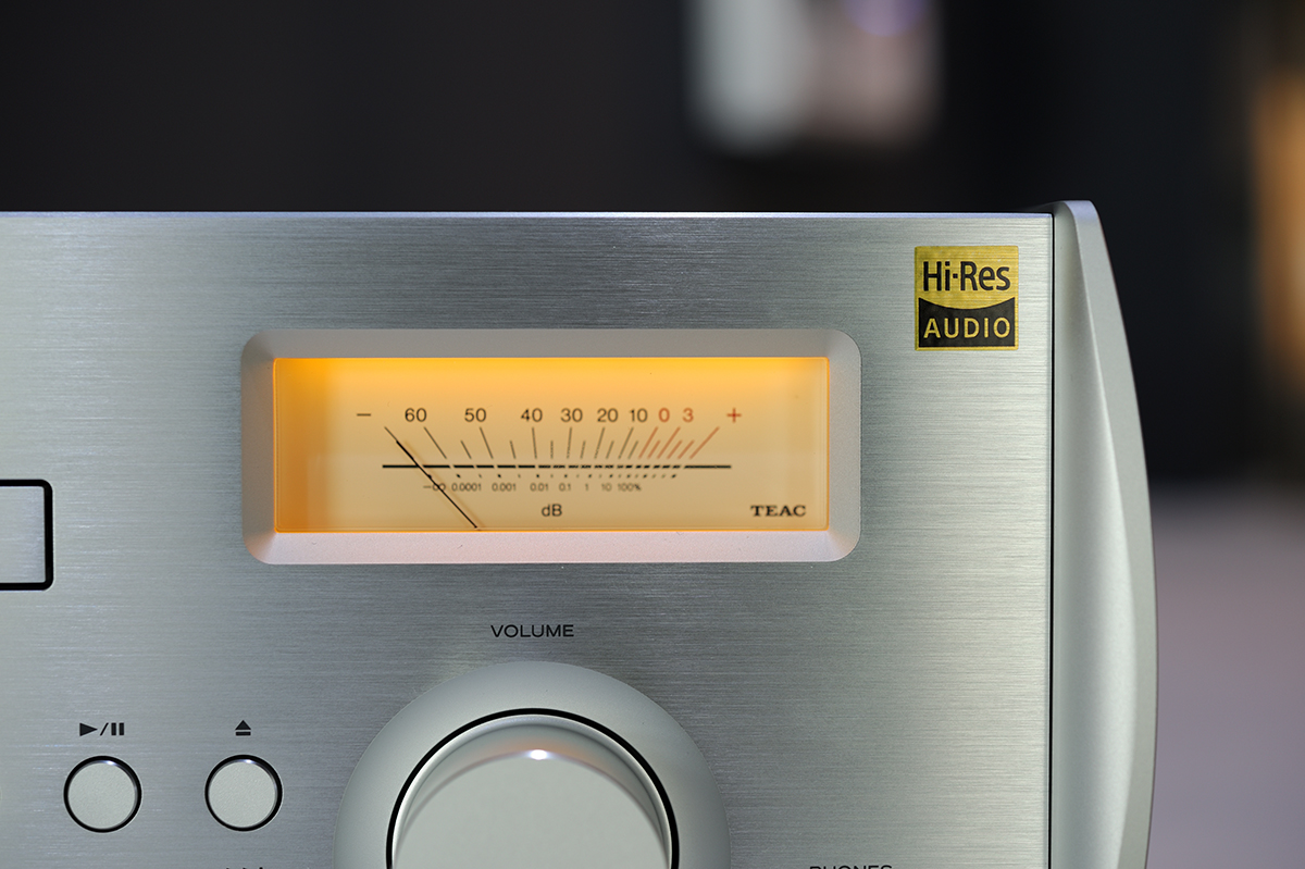

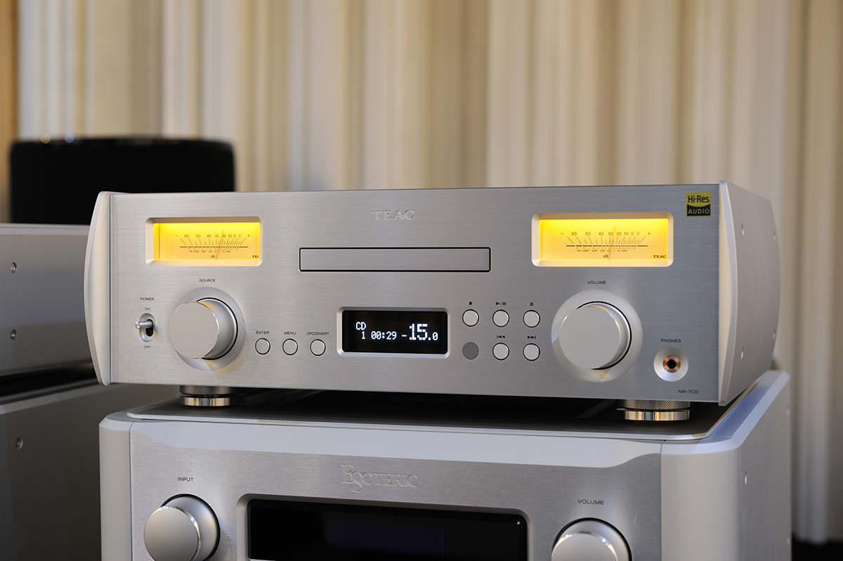

전면 패널에는 ‘뉴 빈티지’ 디자인을 어필하는 VU 미터를 갖췄습니다. 절연체는 3점 지지 핀 포인트 풋. 후면의 입력단자는 금도금 처리의 RCA 단자를 사용합니다. IEC 규격의 AC 입력을 갖췄으며, OFC 사용한 오디오 그레이드의 전원 케이블을 제공합니다.

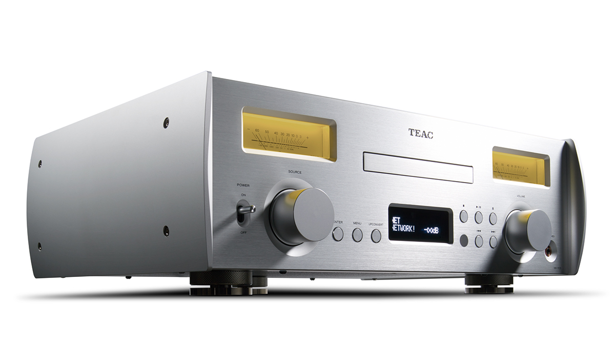

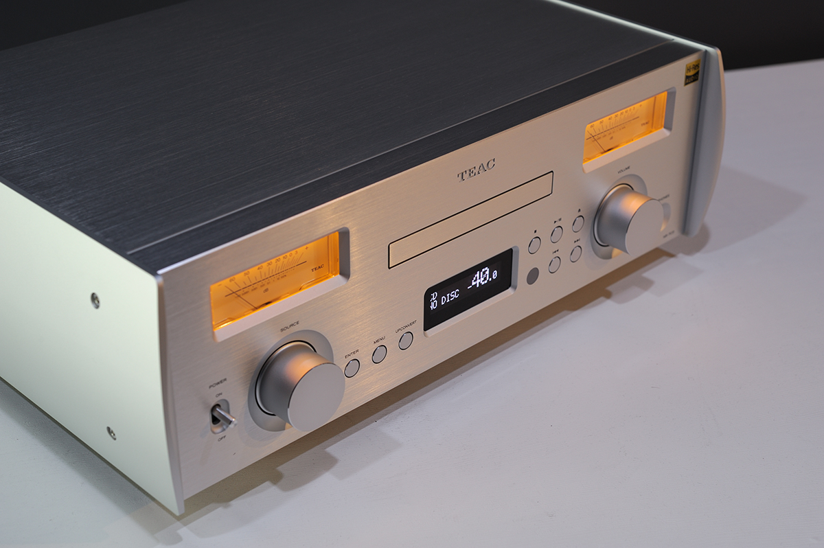

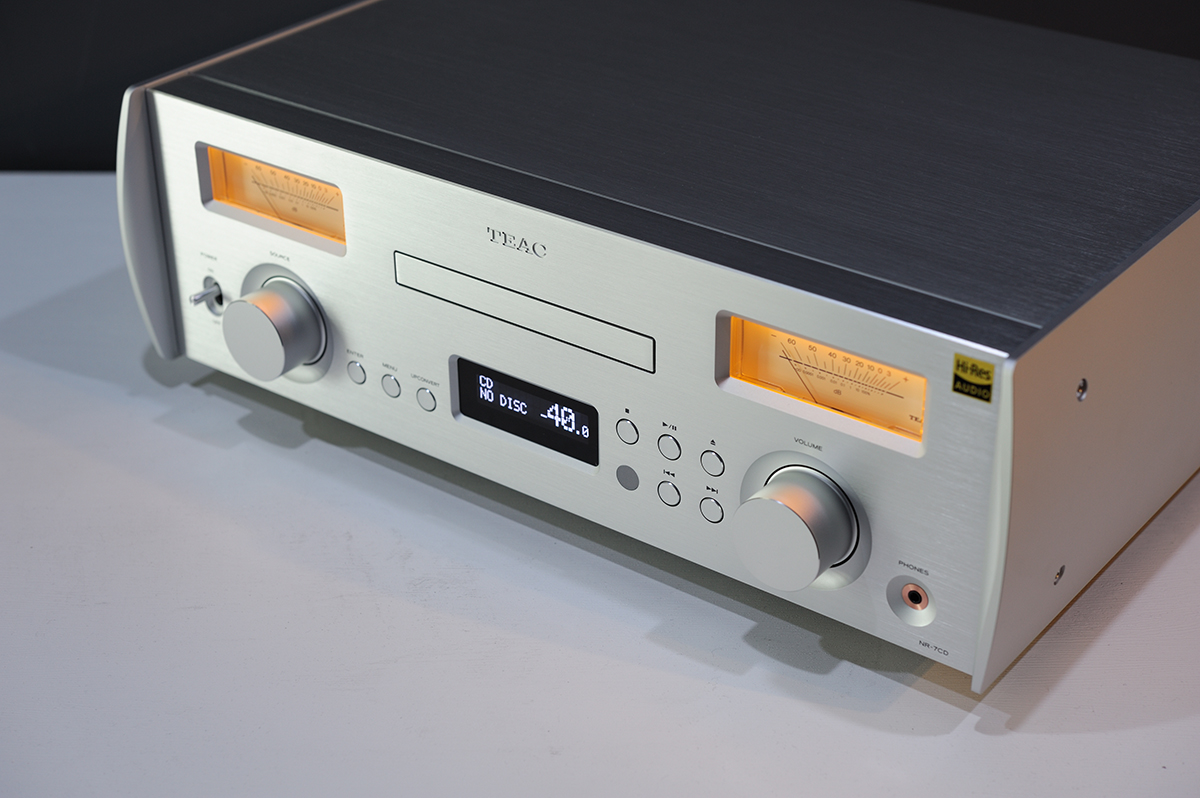

▲ 뉴 빈티지 테마의 NR-7CD
▲ VU 미터와 Hi-Res 오디오 로고

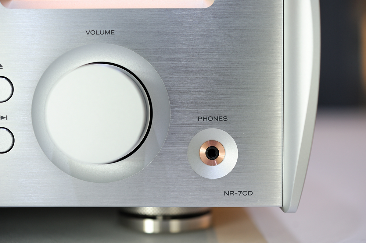

▲ 우측하단에 위치한 헤드폰 단자

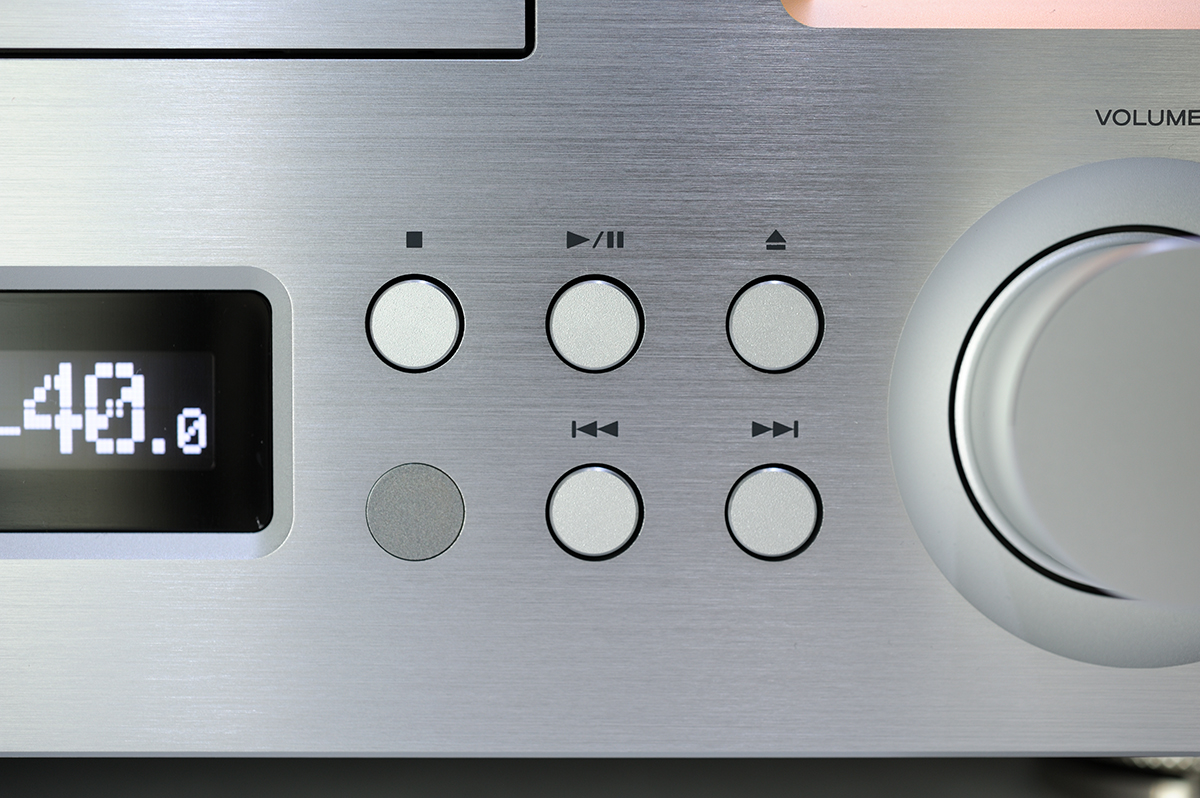

▲ 재생을 위한 각종 조작버튼. 고급스러운 알루미늄 재질을 사용하였습니다.

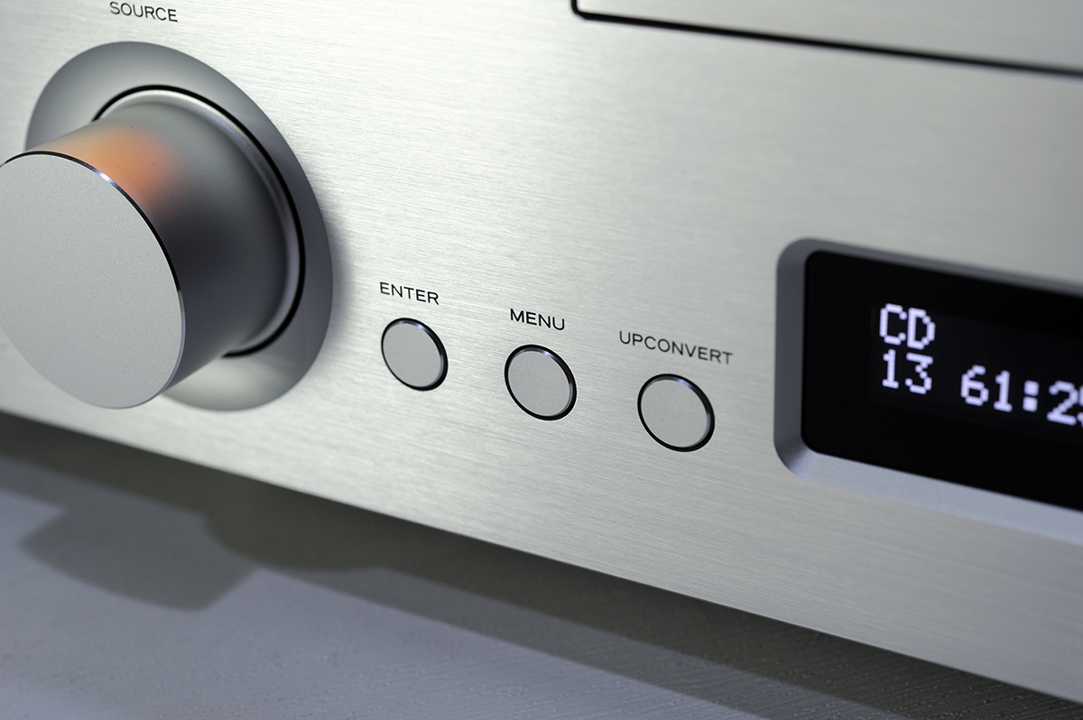

▲ 메뉴 조작 및 업컨버트 버튼

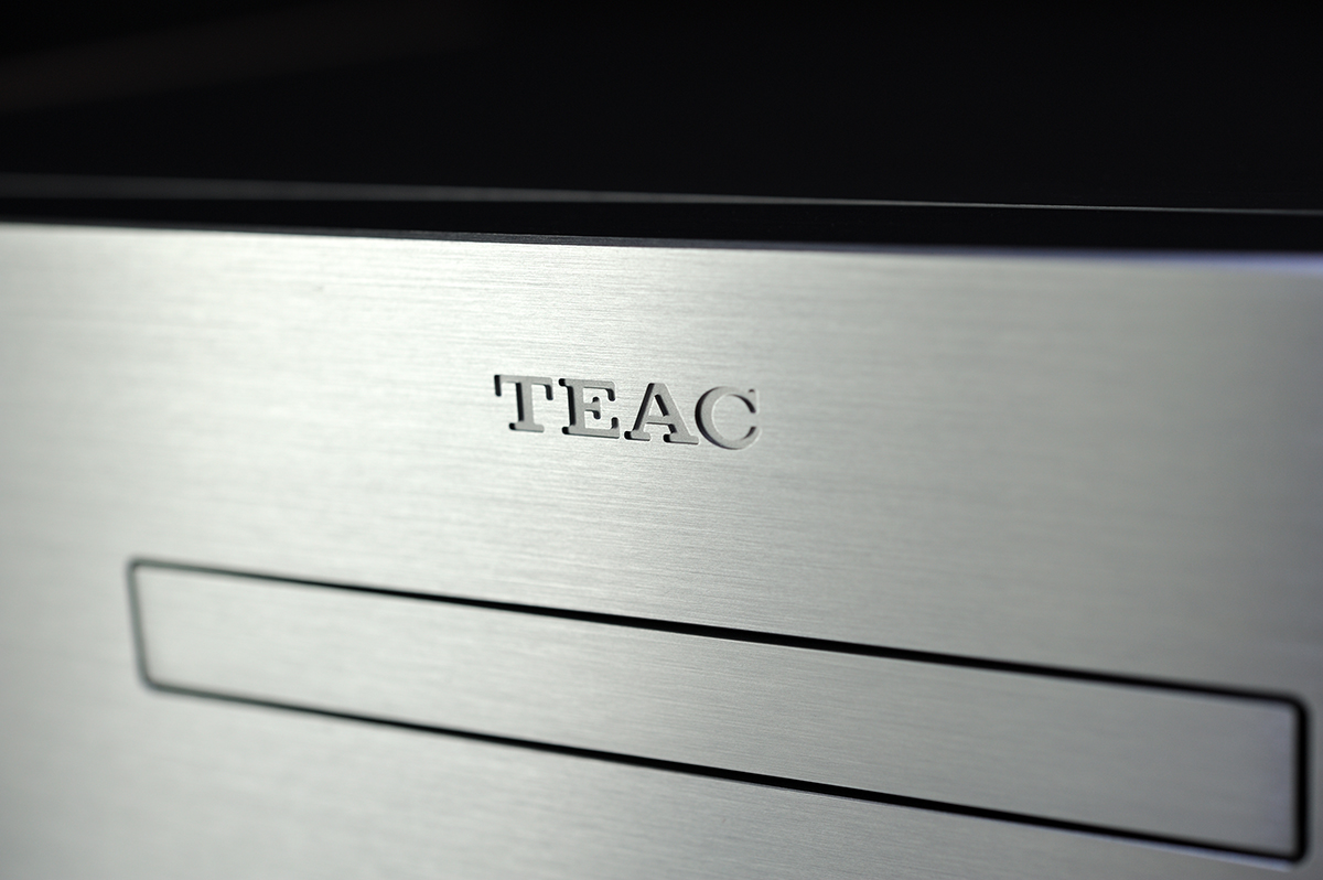

▲ 티악 로고. 기존 제품과는 차별화된 고급스러움을 제공합니다.

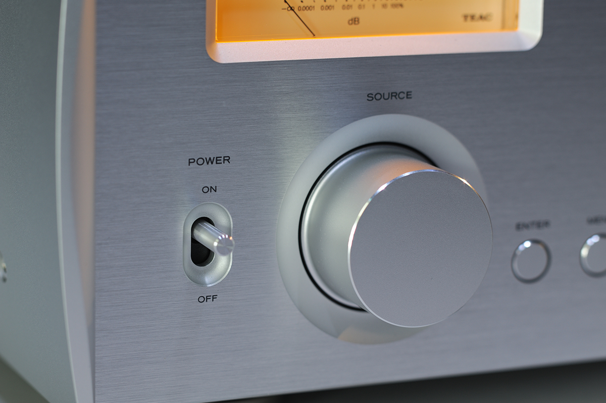

▲ 전원 스위치와 소스 셀렉터. 에소테릭에 준하는 알루미늄 재질의 노브를 사용합니다.

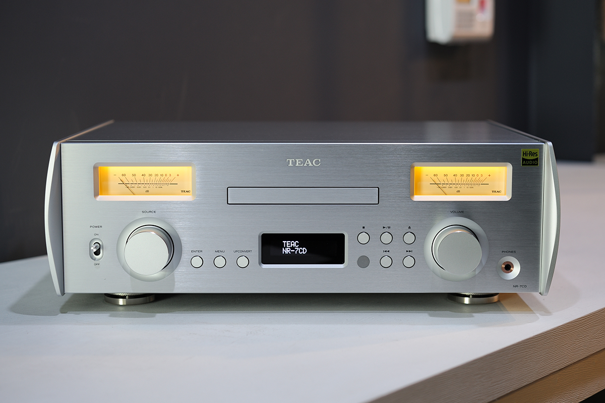

▲ 뉴 빈티지 테마의 NR-7CD

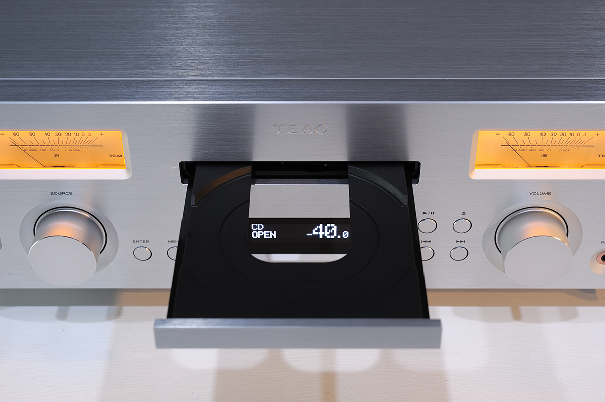

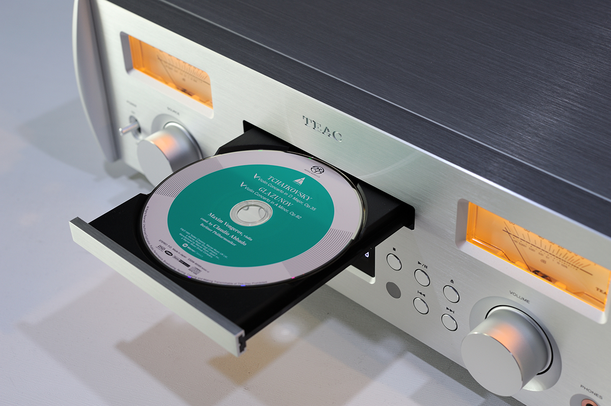

▲ 프로용 오디오에 사용하는 CD 드라이브 메카
▲ 정숙함과 빠르고 정확한 읽기능력을 제공합니다.

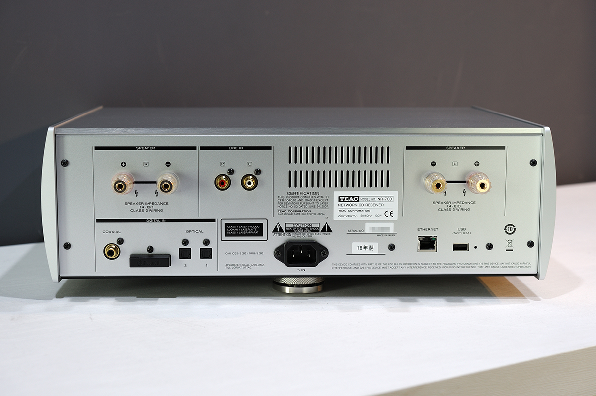

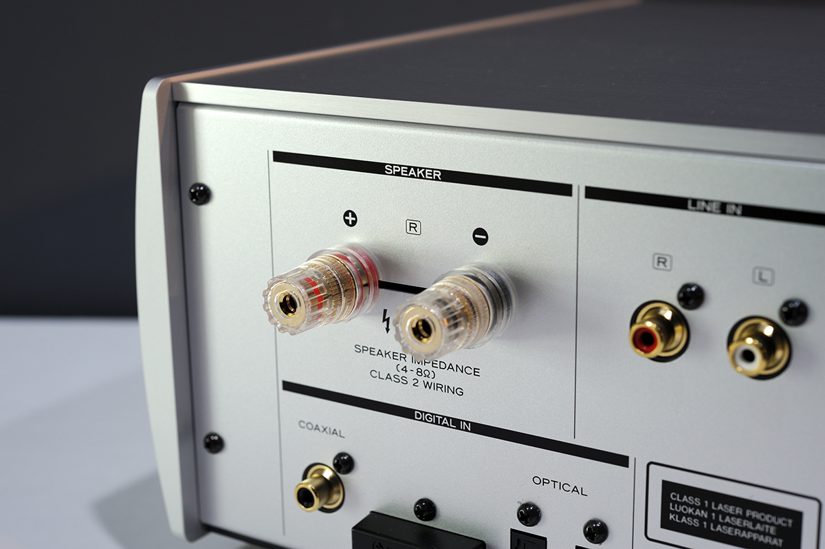

▲ NR-7CD의 후면
▲ 고급스러운 스피커 터미널

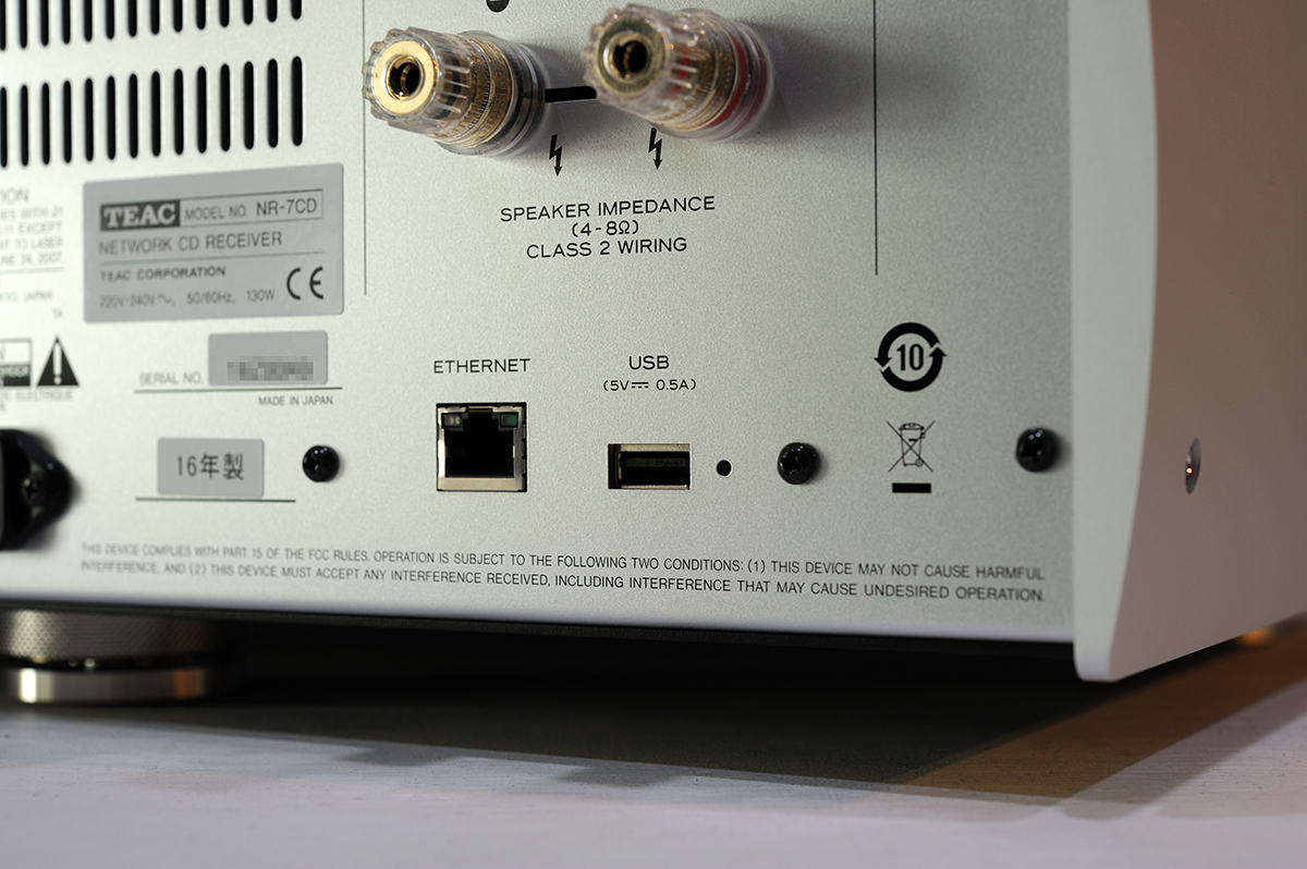

▲ 네트워크 오디오를 위한 이더넷 단자와 외장 저장장치를 사용할 수 있는 USB 단자

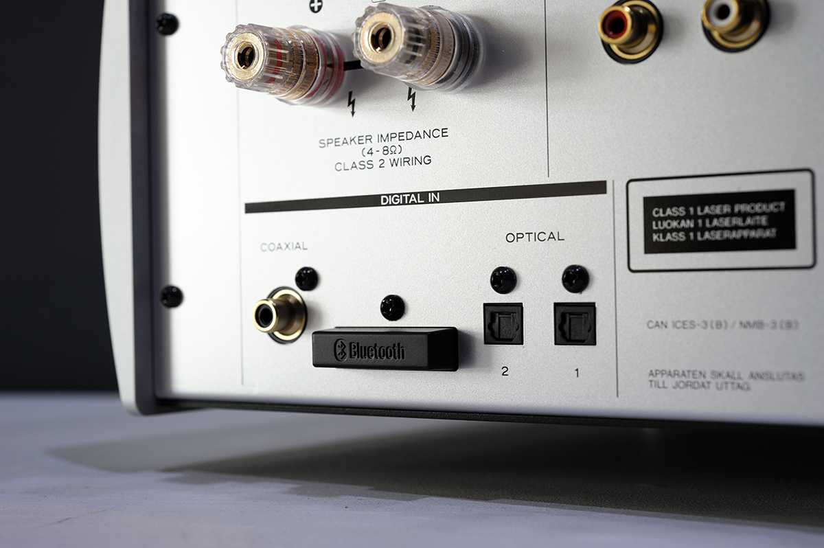

▲ 광/동축 입력과 블루투스의 지원도 빼놓지 않았습니다.
