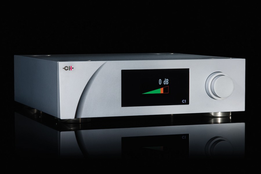

▲ CH 프리시전 D/A 컨버터 C1 HD
C1 HD는 미래지향적인 모듈화 구조를 기반으로 합니다. 최대 3개까지 선택할 수 있는 입력보드는 독자적인 CH-Link HD 인터페이스로 강화된 표준 디지털 입력을 포함합니다. 선택 옵션으로 스트리밍 오디오 입력과 아날로그 라인 입력을 제공하여 통합 볼륨 컨트롤을 통한 독립적인 프리앰프로 사용할 수 있습니다. 레퍼런스급 리니어 전원공급 장치(대기 시 1W 미만의 소비전력), 정교한 섀시 디자인, USB를 통한 펌웨어 업데이트 기능은 C1의 유니크함을 더욱 돋보이게 합니다.

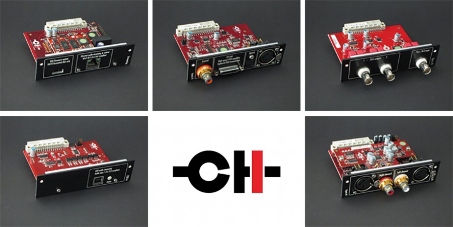

▲ CH 프리시전의 다양한 옵션보드들
이더넷 스트리밍 옵션보드를 사용하면 C1 HD에 uPnP/DLNA 입력을 추가할 수 있으며, 이더넷 제어 보드를 대체할 수 있습니다. 3개의 슬롯을 모두 사용하고 있어도 이더넷 스트리밍 보드를 추가할 수 있어 모두 4개의 옵션보드로 확장할 수 있습니다.

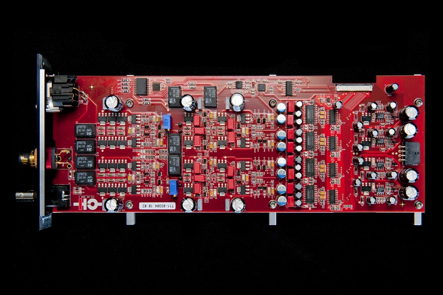

▲ CH 프리시전 C1 HD의 DSP 보드
DSP 엔진은 4개의 R-2R 컨버터 각각을 선형화합니다. 이것은 공장 출하 시 DC 오프셋과 자체 출력레벨을 고려한 보정 프로세싱을 거치지만, 최적의 운용을 위해 사용자가 사용하면서 변경할 수 있습니다.

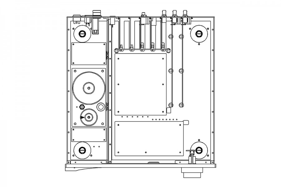

▲ CH 프리시전 C1 HD 내부
D/A 컨버터는 채널당 각각의 보드를 사용한 풀 듀얼 모노방식을 사용합니다. 채널 분리도를 극대화하기 위해 전용 전원 공급장치를 독립적으로 사용합니다. 각 채널은 밸런스드 방식으로 설계하였으며 4개의 R-2R 컨버터를 사용한 D/A 변환 과정을 통해 아날로그 신호를 생성합니다.

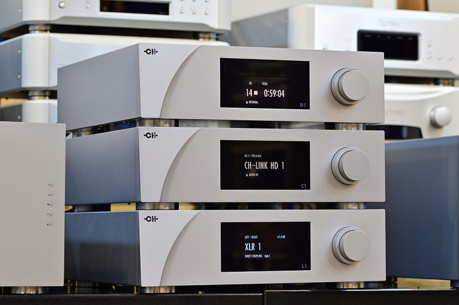

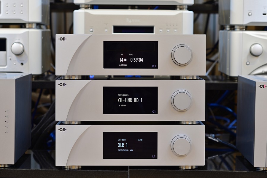

▲ CH 프리시전 C1 HD

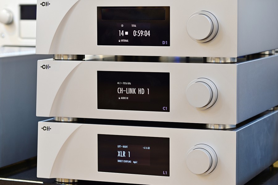

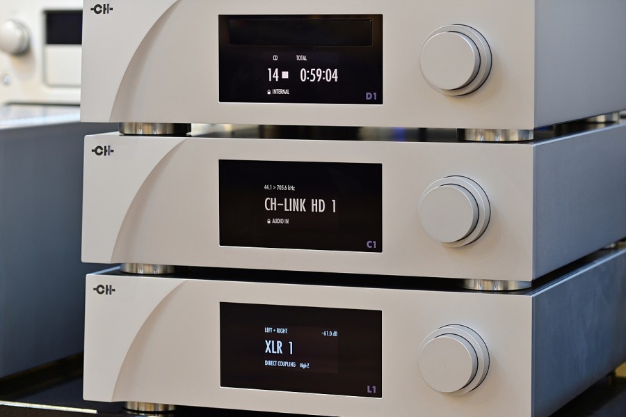

▲ CH 프리시전 L1, D1과 연결한 C1 HD
▲ 위로부터 CH 프리시전 D1, C1, L1

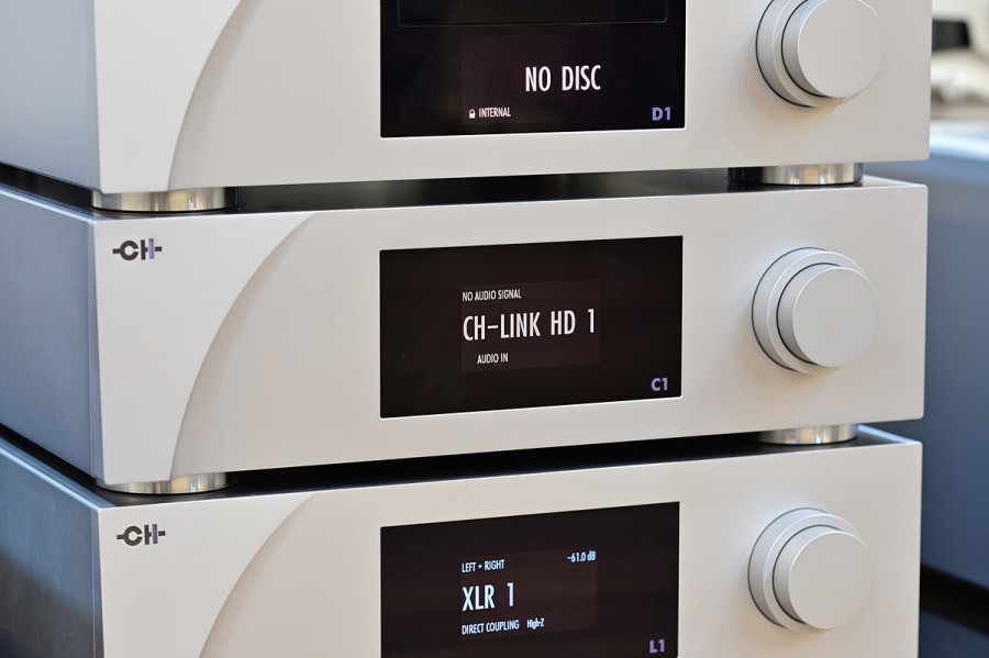

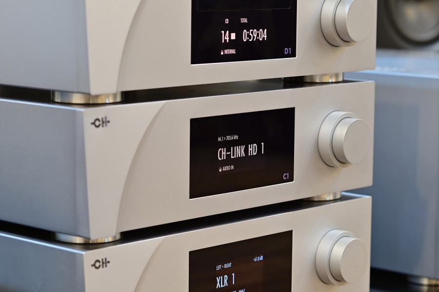

▲ D1과 CH-Link HD 케이블로 연결하였습니다.
▲ CH 프리시전의 일체감 있는 디자인이 돋보입니다.

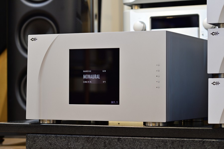

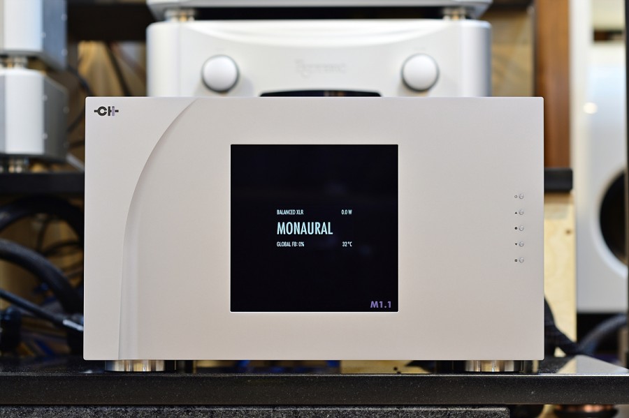

▲ 파워앰프는 CH 프리시전의 신제품 M1.1을 연결하였습니다.
▲ 전원부를 업그레이드한 M1.1 파워앰프
