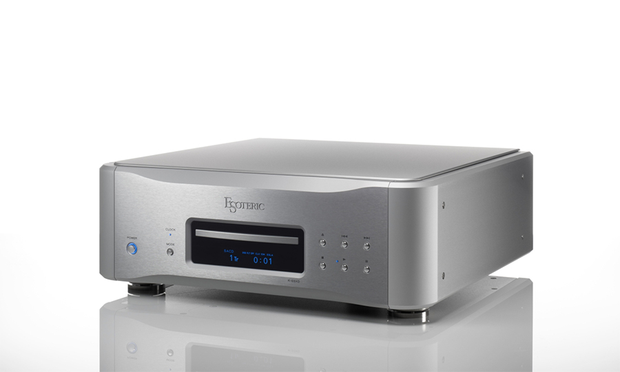

오늘 소개하는 제품은 극동음향이 수입하고 있는 일본의 하이엔드 제조사 에소테릭(Esoteric)의 SACD / CD 플레이어 K-03XD입니다. K-03XD가 신제품으로 출시하자마자 저희 오디오스퀘어에 입고 되었습니다. 청음도 가능하시니 언제든지 편하게 방문하셔서 달라진 K-03XD를 만나보세요.
일체형 디지털 플레이어 K-03은 등장 이후 놀라운 음악재생 능력을 인정받아 수많은 상을 수상하였으며, 전 세계 디지털플레이어의 레퍼런스 기기로 등극하였습니다. 한층 더 진화한 'XD 에디션' 은 플래그십 그란디오소 K1X(Grandioso K1X)의 개발에서 축적한 2개의 신기술인 'VRDS-ATLAS-SACD' 트랜스포트 매커니즘과 에소테릭의 자존심을 걸고 완성한 '마스터 사운드 디스크리트 DAC(Master Sound Discrete DAC)을 도입하여 음악재생능력을 더욱 향상시켰습니다.

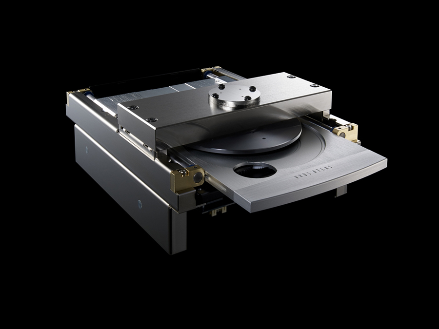

 ▲ 에소테릭 K-03XD VRDS-ATLAS
K-03XD에 탑재한 ATLAS 03은 심플한 두께의 브리지를 채용합니다. 높은 강성과 무게를 자랑하며, 음질에 영향을 미치는 모든 진동을 감쇠합니다. 턴테이블은 듀랄루민을 사용했으며, SS400 스틸 풋은 VRDS-NEO 보다 대형화하였습니다. 스핀들 베어링은 상위모델과 스틸 볼에 의한 점 접촉 스러스트 베어링의 마찰과 회전소음을 극한까지 억제하도록 설계하였습니다.

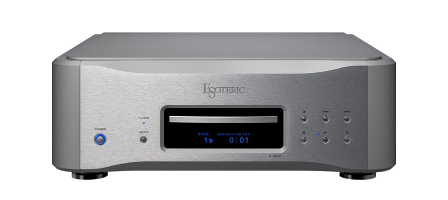

▲ 에소테릭 K-03XD 정면

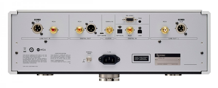

▲ 에소테릭 K-03XD 후면
일반적인 연결(XLR, RCA) 외에 에소테릭의 독자적인 전송방식 'ES-LINK- Analog'를 채용하였습니다. 하잉스피도로 강력한 전류공급 능력을 자랑하는 방식으로 신호경로의 임피던스 영향을 받지 않으며 신호를 순수하게 전송합니다. ES-LINK Analog의 연결 케이블은 일반적인 밸런스 케이블을 사용하며, 이를 지원하는 기기 외에는 사용할 수 없습니다.

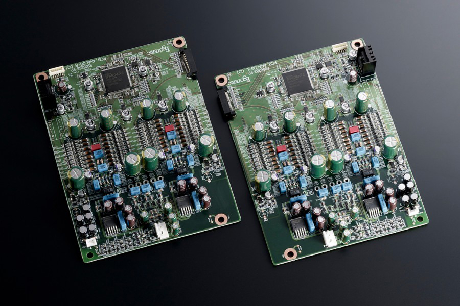

▲ 에소테릭 K-03XD DAC
K-03XD DAC은 음악의 생동감과 에너지를 전달하는 것을 목표로 개발되어 왔습니다. 오리지널 마스터 사운드 재생을 통해 범용 DAC IC에서 제공할 수 없는 디스크리트 회로설계를 통해 음악의 완전한 재현을 실현하였습니다.
또한 동축(Coaxial), 옵티컬(Optical) 입력은 물론 비동기 전송방식의 USB 단자를 장비하여 DSD 22.5MHz, PCM 768khz/32bit D/A 컨버터로 사용할 수 있습니다. PCM 디지털 신호를 2배, 4배, 8배, 16배(최대 768kHz)의 상황변환 기능과 PCM에서 DSD로 변환하는 기능을 탑재합니다. 또한 MQA-CD 디코딩 재생 및 USB 입력을 비롯한 각 디지털 입력 재생시 MQA 코덱을 지원합니다.
