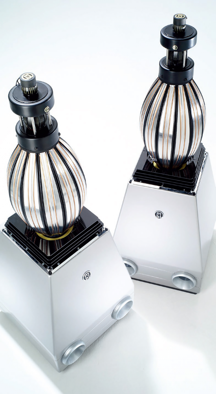

MBL 101E MKⅡ를 통해 하이파이 오디오 세계의 모든 신화를 알아보고자 합니다.MBL은 1979년 설립된 이래로 진정한 소리를 찾기 위해 헌신하고 있습니다. 회사의 초기 신념은 “완벽한 라우드 스피커”가 될 수 있는 무지향성 스피커를 개발하는 것이었습니다. 2개의 보이스 코일로 구동되는 3-way 시스템이 개발되었고 이것이 지금의 유명한 “라디엘스트럴러 멜론(Radialstrahler melon)”이 되었습니다. 그때 당시에는 아주 무모한 도전이었습니다. MBL 100이 개발되었을 때 이 시스템이 효과가 있다는 것이 증명되었습니다. 첫 번째 버전의 스피커는 일부 특성을 보완하고 균형 잡힌 소리를 내게 하기 위해 parametric equalizer를 사용하여 최적화해야 했습니다. MBL 101이 되기까진 많은 시행착오를 겪어야 했습니다. 원래의 신념으로 MBL 100을 뛰어넘기 위해 수많은 노력을 했습니다.
베를린에 있는 MBL의 디자인 사무소와 에버스발데에 있는 공장을 방문할 수 있었습니다. MBL의 기술 이사인 Juergen Reis 및 공장  전체의 직원들과 함께 MBL 101E MKⅡ의 탄생 일화에 대해 이야기를 나눌 수 있었습니다. 얇은 곡선형의 알루미늄-마그네슘으로 이루어진 “멜론 형태의 유닛”부터 완제품에 이르기까지 음악 애호가들이라면 그냥 지나칠 수 없는 이 제품에 대해 깊게 알아볼 수 있었습니다.

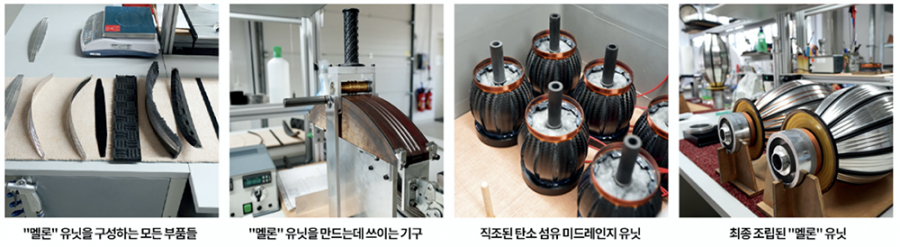

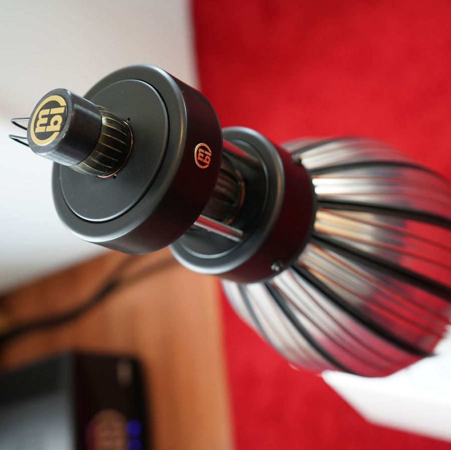

트위터는 단일 방향 단층의 탄소 섬유로 만들어졌습니다. 이 소재는 고역대의 드라이버를 구부리는데(휘어지게 하는데) 이상적입니다. 탄소 섬유와 합성수지를 적절한 비율로 선택하면 소리 전파 속도(탄성 계수)와 내부 댐핑 간의 최상의 발란스를 맞출 수 있습니다. 게다가 이 소재는 노화되지 않기 때문에 10년 후나 지금이나 같은 소리를 전달해 줍니다.
미드레인지 드라이버의 진동판은 2겹으로 짜여진 양방향 탄소섬유라는 점에서 약간 다른 구성으로 만들어졌습니다. 주파수의 대역이 트위터 만큼 높을 필요가 없기 때문에 더 부드러운 재질로 만들어졌으며, 주파수 대역을 낮추기 위해 약간 더 무겁게 만들고 내부 댐핑은 더 높였습니다. 저역 드라이버는 항공 디자인에 사용되는 알루미늄과 마그네슘의 혼합물로 만들어졌습니다. 항공 알루미늄은 응력을 최소로 하기 위해 매우 천천히 냉각되고 마그네슘은 알루미늄의 윤활유 역할을 하여 이 재질을 항상 유연하게 유지시켜 줍니다.
각 스피커에 가장 알맞은 재료는 어떻게 선정합니까?
초기 모델인 MBL 100의 여러 변수들의 분석을 시작할 때 그 자체의 구조는 놀라울 정도로 합리적이었지만 재료의 선택은 최적과는 거리가 멀다는 것을 깨달았습니다. 그래서 몇 달에 걸쳐 다양한 금속, 플라스틱 및 목재까지 손에 넣을 수 있는 모든 물질들을 시험하고 측정했습니다. 이 재료들을 비교 분석하기 위해 영률(강도와 중량비)과 로그 감쇠도(댐핑/중량비) 표를 만들었고 그 결과   CFK(carbon fiber composite: 탄소 섬유 합성물) 또는 GFK(glass fiber composite: 유리 섬유 합성물) 같은 재료들이 트위터와 미드레인지에 적합하다는 것을 알았습니다. 저는 운 좋게도 이 시기에 두 밴드의 베이스 연주자로 있던 사람과 친해지게 되었는데, 독일에서 처음으로 일렉 기타와 베이스 기타에 CFK를 사용하는 회사를 설립한 사람이었습니다. 그리고 나서 그는 탄소 섬유와 합성수지 사이의 CFK 성분비를 어떻게 바꿨는지, 재료를 굽고 식히는 과정에서 다른 압력의 차이, 온도 곡선에서의 변수들을 설명했습니다.
이 이야기를 듣고 트위터의 진동판을 에폭시에서 CFK로 바꿨습니다. 그리고 다른 여러 가지 재료들도 CFK로 바꾸게 되었습니다.
이 모든 것이 트위터의 선형성과 주파수의 균일성을 크게 향상시켰고 이에 따라 미드레인지에도 같은 변화를 주는 것이 논리적이었습니다. 하지만 거의 모든 재료를 변경하면서 미드레인지의 크기와 모양뿐만 아니라 위치도 바꿔야 했습니다. MBL 100에서는 우퍼 아래, 즉 바닥과 가깝게 배치되어 있던 미드레인지를 훨씬 더 자연스러운 위치인 우퍼와 트위터 사이로 변경했습니다. 그리고 아주 중요한 점은 원래 “멜론” 부분에서 보이스 코일을 공유했는데 이제는 개별 보이스 코일을 장착하고 있습니다. 이를 통해 각 스피커에 개별적으로 필터를 설치 할 수 있게 되었습니다.

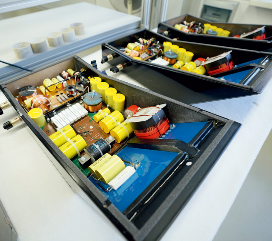

저는 링크비츠-리리(Linkwitz-Riley) 4차 필터링 배치를 선택했는데, 이는24dB/Octave 슬로프를 의미하며 모든 스피커의 위상을 동일하게 맞춰주는 역할을 합니다. 예를 들어 트위터와 미드레인지의 경우 차단 주파수가 3500Hz 일 때 3000~4000Hz까지의 모든 주파수는 위상이 동일하고 동시에 방사합니다.
이 뜻은 수직 방사 패턴이 수평면과 대칭임을 의미합니다. 이렇게 되면 머리를 10cm 높이거나 낮추어도 같은 소리를 들을 수 있습니다. 이런 식으로 차단 주파수를 설정하여, 보이스 코일이 지원할 수 있는 최대 전력과 변환기의 최대 편차를 관리하게 되면 왜곡이 낮아지고 임피던스가 4옴 이하로 떨어지지 않게 됩니다. 각 특정 변환기에 가장 적합한 주파수 범위를 우선적으로 고려하는 것이 중요합니다.

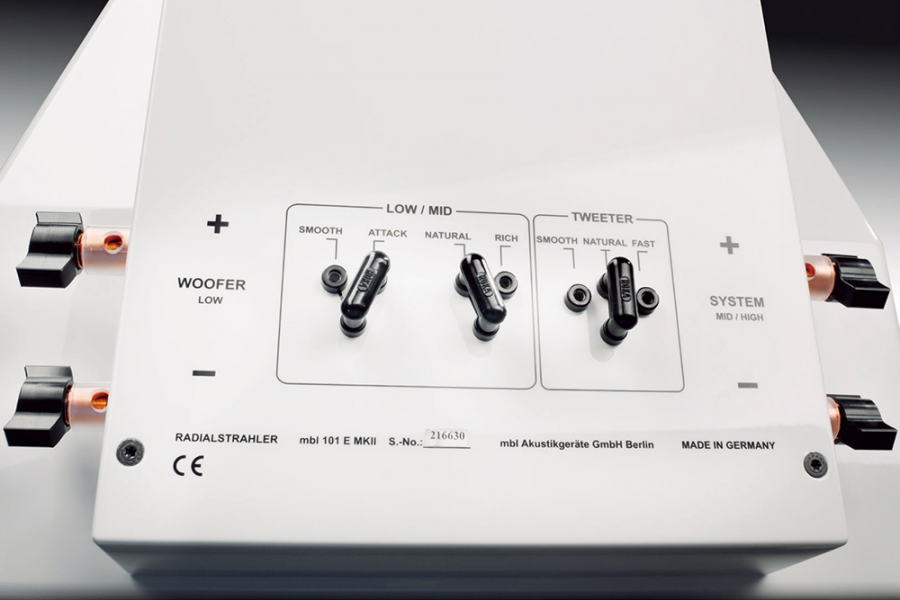

1997년 D버전부터 MBL 101에는 “멜론” 부분 바로 아래에 서브우퍼가 장착되어 낮은 음역대가 추가되었습니다. 이것이 바로 4차 음역 위상배치(4th order bandpass topology)입니다. 12인치 우퍼는 내부에 있어 보이지 않으며 인클로저 앞면에 두 개의 감압 통풍구를 통하여 소리를 방사합니다. 이러한 배치에는 몇 가지 이유가 있습니다. 첫 번째는 서브우퍼 인클로저의 밀폐된 후면 공간에 우퍼를 설치하여 덕트의 공명 주파수에서 과도한 움직임을 방지하고, 우퍼가 스피커와 같은 범위 안에서 잘 조율되며 코일, 자석 및 기계 장치들을 잘 보존해 줍니다.
또 다른 장점은 밴드패스 자체가 음향학적으로 4차 하이패스(24dB/oct.)와 4차 로우패스 필터를 형성하기 때문에 필터링을 위해 인위적인 캐패시터와 인덕터가 필요하지 않다는 것입니다. 이런 유형의 인클로저는 저역에서 필요 없는 배음을 줄이고 원래대로의 맞는 주파수 대역의 소리만을 방출합니다. 모든 MBL 스피커는 임피던스가 과도한 위상각으로 인해 영향을 받지 않도록 수동 필터링의 작업을 해놓습니다. 그래서 필요한 경우를 대비해 임피던스 매칭 회로를 추가했습니다. 이러한 것들이 파워앰프를 구동할 때 도움이 됩니다. 또한 난기류와 공진을 억제하기 위해 작은 네트워크를 추가했습니다. 나머지는 대역폭 안에서 음향적으로 실행됩니다.
서브우퍼 필터링에서 가장 까다로운 부분은 서브우퍼의 속도 및 그룹 딜레이를 상부 알루미늄-마그네슘 베이스 멜론의 속도 및 그룹 딜레이로 조정하는 것으로, 이 두 가지가 함께 작동되어야 하고 베이스와 서브우퍼의 소리가 아닌 단일 통합 베이스 드라이버처럼 들려야 하기 때문입니다. 밴드패스 방식의 경우, 이렇게 할 수 있는 유일한 방법은 크로스오버의 일부가 아닌 전체 엔클로저를 수정해야 합니다. 좀 까다롭고 다른 캐비넷마다 많은 연구가 필요했지만 서브우퍼가 베이스 멜론과 사운드 레벨에 완벽하게 통합되는 결과를 얻어 마침내 성공했습니다. 그리고 베이스의 토대를 더 개선하기 위해 내부 서브우퍼를 인클로저에 황동 막대로 고정시켰고, 드라이버에서 MBL 101 아래 보이는 황동 발까지 직접 결합시켰습니다. 따라서 서브우퍼와 바닥 사이에는 서브우퍼 유닛을 제자리에 단단히 고정시키고 인클로저의 기계적 진동을 방지하기 위해 직접 기계식 연결 방법이 사용되었습니다.
