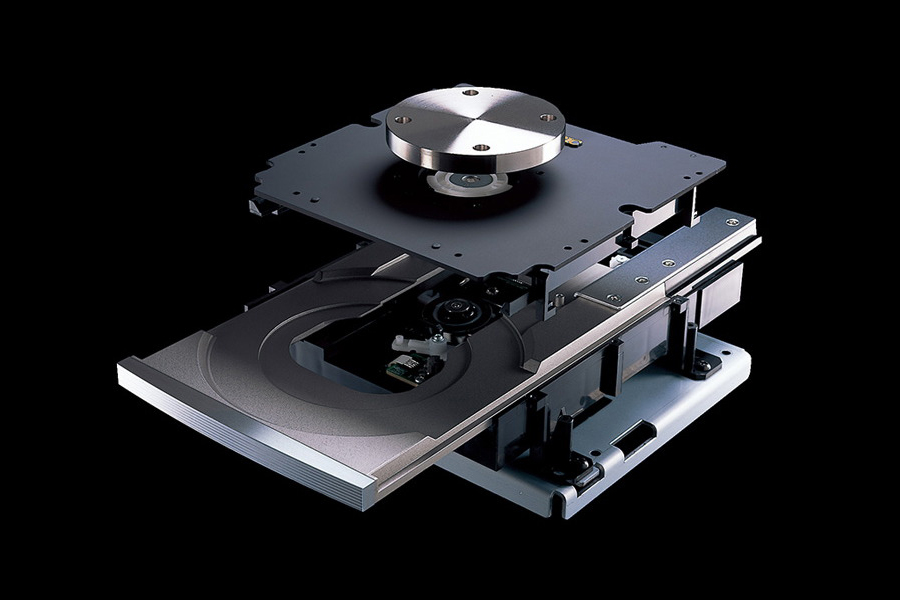

레이저 광축이 항상 수직을 유지하여 디스크를 정밀하게 읽을 수 있는 에소테릭의 독자적인 VOSP 메커니즘을 탑재한다. 메커니즘 하우징에는 8밀리 두께의 스틸 대구경 스테빌라이저를 장착하여 강성을 높이고 디스크의 고속회전 시 진동을 제거하여 안정적으로 데이터를 판독할 수 있다.
▲ VOSP 드라이브 메커니즘

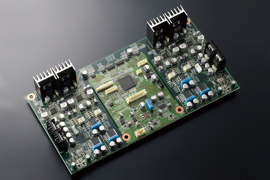

DAC 부는 상위기종 K-05Xs에 탑재되는 새롭게 설계한 듀얼모노 D/A 컨버터를 탑재한다. DAC 칩은 아사히전자의 32bit DAC ‘AK4493’을 탑재하고 채널당 4회로의 병렬/차동 회로를 구성했다. 또한, DAC 후단에 버퍼앰프를 추가하고 DAC 전원부의 회로패턴을 개선하여 음악신호의 재현성과 순도를 향상시키도록 안정적인 전원공급이 가능하다.
32bit의 DAC 칩을 병렬로 조합하여 고해상도 PCM 신호로 아날로그 변환하는 34bit D/A 프로세싱 알고리즘을 채용한다. 이를 통해 높은 비트 데이터의 계조를 활용하여 연산오차를 억제하여 고정밀 아날로그 변환을 통해 섬세한 음악신호까지 탁월한 표현력을 제공한다.
▲ K-07Xs DAC 회로

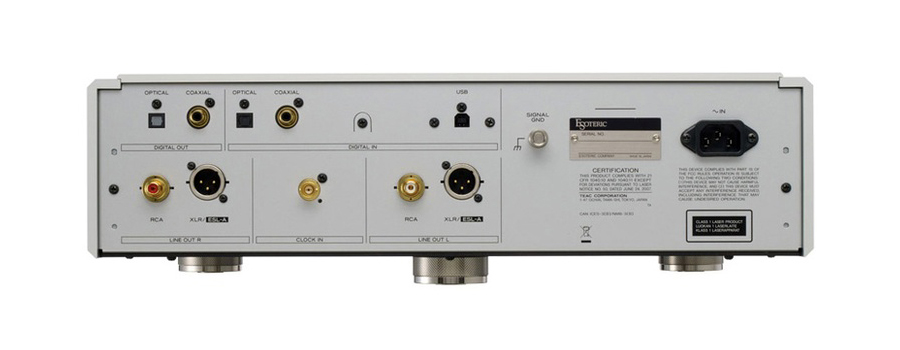

일반적인 연결(XLR, RCA) 외에 자사 고유의 전송방식 ‘ES-LINK Analog’를 새롭게 지원한다. 이를 통해 신호경로의 임피던스의 영향을 억제하여 순도가 높은 신호를 전송할 수 있다. 지원 기기와 연결 시 시스템의 잠재력을 최대한 끌어올릴 수 있다.
▲ K-07Xs 후면

디지털 입력은 USB, 동축 디지털, 광 디지털 음성의 3계통. USB는 재생용 프로그램 ‘에소테릭 HR 오디오 플레이어(ESOTERIC HR Audio Player)’를 사용할 수 있으며, DSD 22.5MHz, PCM 768kHz/32bit 음원의 재생이 가능하다. 새로운 전송방식인 벌크 펫(Bulk Pet)을 지원한다. 동축/광 디지털 입력은 192kHz/24bit PCM, DSD 2.8MHz(DoP) 입력을 지원한다. 디지털 출력은 동축, 광이 각 1계통, 아날로그 출력은 2채널 XLR, RCA을 1계통씩 제공한다.

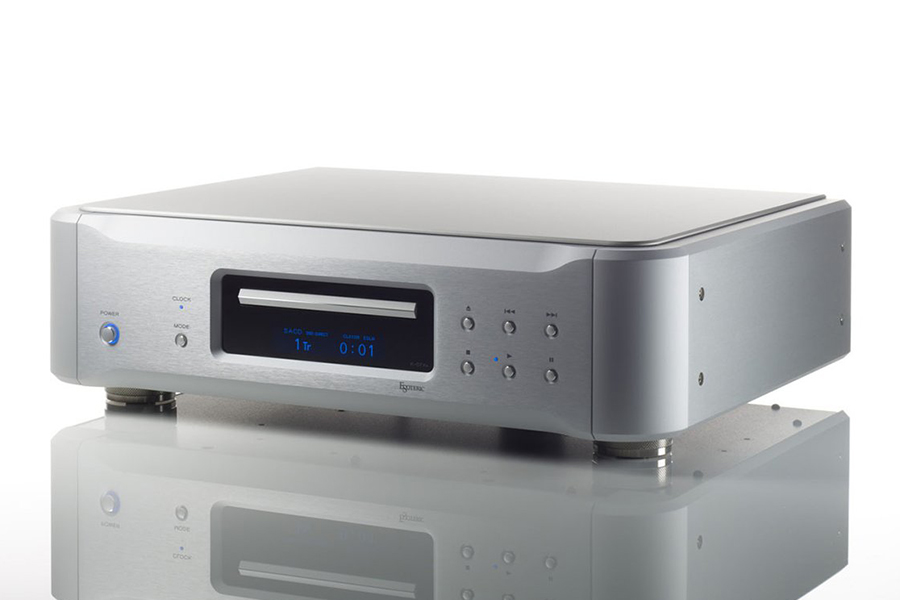

숏 스크래치 마감의 고강성 알루미늄 섀시를 사용했으며, 두꺼운 알루미늄을 다수 사용하여 진동을 최소화한 디자인은 상위기종의 설계를 이어받았다. 전면 디스플레이는 OLED로 업그레이드 했다. 이외에 3점 지지 핀 포인트 풋을 제공한다. 크기 445×357×131mm, 무게 14.2kg.
