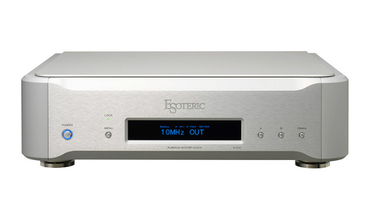

에소테릭(Esoteric) 마스터 클럭 제너레이터 신제품 2개 모델 ‘G-01X, G-02X’를 12월 20일 발매할 예정이다.
신제품은 오디오 전송 및 DAC, SACD 플레이어, 네트워크 오디오 플레이어 등 클럭 입력단자를 갖춘 기기에 외부 클럭을 공급하는 클럭 제너레이터. 디지털 기기 내부에서 생성하는 클럭보다 고순도 클럭신호를 공급하는 것으로, 음질향상을 꾀할 수 있다.
주파수 정확도는 ± 0.05ppb(± 0.00005ppm)의 정밀한 미국산 루비듐 발진기를 탑재한다. 음질과 안정성을 최우선으로 에소테릭 전용의 품질관리를 통과한 맞춤형 사양으로 ‘하이엔드 제품에 어울리는 음질’을 제공한다.
플래그십 ‘그란디오소(Grandioso) G1’에서 개발한 ‘와이드 레인지 클럭 버퍼 앰프’의 채용으로 와이드 레인지화 했으며, 고주파 특성이 뛰어난 고속 트랜지스터를 사용한 디스크리트 회로를 출력마다 독립적으로 탑재한다.
또한 그란디오소 G1 뿐만 아니라, 음질에 중요한 내부의 루비듐 유닛에서 버퍼앰프로 신호송출은 클럭출력의 기준 전위가 되는 그라운드를 항상 0V로 유지 ‘어댑티브 제로 그라운드’ 회로를 탑재. 그라운드 전압의 변동에 의한 노이즈(랜덤 지터)의 방지에 효과가 있는 적응 모드와 일반모드를 선택할 수 있다.

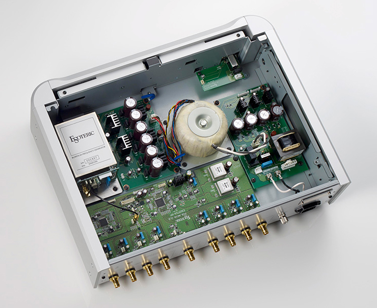

와이드 레인지 클럭 버퍼앰프의 성능을 제공하는 새로운 디자인의 전원회로를 탑재한다. 각 출력에 독립적인 버퍼앰프에 전원 레귤레이터 역시 독립적으로 탑재한다. 앰프와 전원을 블럭화하여 깨끗하고 파워풀한 구동이 가능하다.
전원 트랜스는 대형 트로이달 트랜스를 메인으로 디지털 제어부는 전용 EI 코어 트랜스를 이용한 2 트랜스로 구성한다. 평활 회로는 콘덴서를 여러개 조합한 쇼트키 배리어 다이오드를 사용한다. 이를 통해 고속 디지털 처리 시 정확하게 클럭신호를 생성한다.

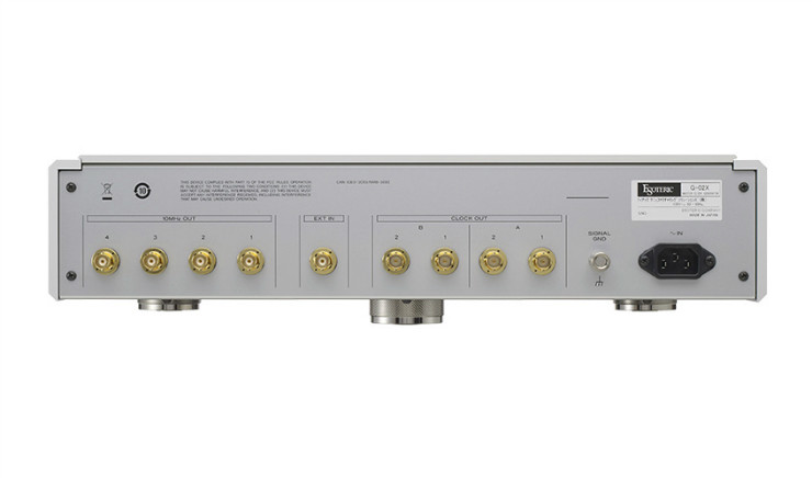

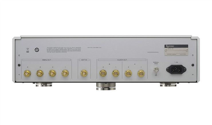

최대 8대 기기에 클럭을 제공 할 수 있으며, 10MHz 정현파 클럭 전용단자는 4개를 제공한다. 단자마다 출력 On/Off를 전환한다. A/B의 2계통 4출력은 100kHz, 10MHz(구형파), 기본이 되는 주파수 계열(44.1kHz/48kHz)의 1, 2, 4배에서 최대 512배(22.5792MHz/24.576MHz)의 클럭신호를 출력할 수 있다. 또한, 단자마다 출력 주파수를 설정할 수 있다.
단자는 에소테릭 오리지널 금도금 BNC를 사용한다. 외부 입력단자를 갖춰 GPS 수신기 등에서 10MHz 또는 1pps의 기준신호를 입력하는 것도 가능하다. 위성에서 받은 중심 주파수 정밀도가 높은 클럭에 내장 루비듐 유닛을 동기화하여 내장 수정 발진기보다 안정적인 루비듐 발진이 가능하다.
전원 Off는 내장 루비듐 유닛의 통전을 계속 하는 예열모드와 시스템을 완전히 종료하는 모드 중에서 선택할 수 있다. 예열모드는 상시 루비듐을 예열하여 전원에서 본래의 성능을 발휘하기까지 대기시간을 단축 할 수 있기 때문에 이 모드를 권장한다.
정밀 루비듐 유닛은 외부진동의 영향을 받기 쉽기 때문에 섀시는 진동을 억제한다. 섀시는 슬릿구조를 채용하고 각 구성요소의 상호 간섭을 최소화했다. 또한 강성이 높은 중량급의 두꺼운 알루미늄 패널의 인클로저와 에소테릭의 독자적인 핀 포인트 풋을 통해 외부 진동의 영향을 방지한다.
전면에는 OLED 디스플레이를 탑재한다. 소비전력 72W(예열), 29W(안정). 크기 445×359×131mm, 무게 13.3kg.

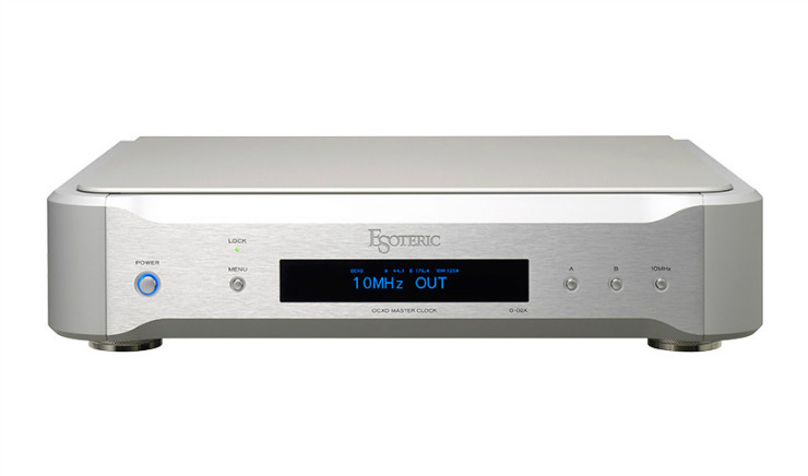

G-02X는 내부온도를 일정하게 유지하여 수정 진동자와 발진회로를 내장하고 안정된 발진을 하는 에소테릭의 맞춤형 OCXO(Oven Controlled Crystal Oscillator)를 새롭게 개발하여 탑재한다. 대표 값 ± 0.01ppm의 중심 주파수 정확도를 가지며 위상잡음을 기존 대비 약 3dB 감소(오프셋 주파수 100Hz에서 실측 값)한다. 내장 OCXO의 예열기능도 갖췄다.
와이드 레인지 클럭버퍼 앰프와 어댑티브 제로 그라운드 등 그란드오소 G1의 기술을 투입했다. 또한 전원부는 버퍼앰프와 전원 레귤레이터를 블록화하여 강력한 구동을 실현했다. 전원 트랜스는 트로이달, 제어용 EI 코어의 2 트랜스 구성. 평활회로는 콘덴서를 여러 조합 쇼트 키 배리어 다이오드를 사용하고있다.
G-01X와 마찬가지로, 10MHz 정현파 클럭전용 단자 4계통을 포함하여 최대 8대의 기기에 클럭 공급이 가능하다. 단자마다 개별적으로 출력 주파수를 설정할 수 있다.
섀시는 슬릿구조를 채용하여 각 구성요소의 상호간섭을 억제한다. 중량급의 두꺼운 알루미늄 패널 및 인클로저 스틸을 깍아낸 절연체 등으로 외부진동의 영향을 억제한다.
단자는 에소테릭 오리지널 금도금 BNC를 제공하며, 외부 클럭입력 단자를 갖췄다. 소비전력 18W(예열), 12W(안정). 크기 445×359×107mm, 무게 11.3kg.
