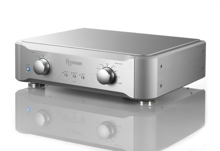

에소테릭(Esoteric)은 풀 밸런스 포노 앰프 ‘E-02’를 7월 20일에 발매할 예정이다.
이 제품은 8년 전 발매한 ‘E-03’의 설계를 이어받으면서, 이상적인 MC 카트리지의 전단 밸런스 전송 증폭을 실현했다. 증폭 신호 레벨이 매우 낮은 포노 앰프는 노이즈에 강하고 낮은 임피던스로 신호를 전송하고 증폭하는 풀 밸런스 회로를 사용한다.
톤 암을 연결하는 입력 단자에서 MC 헤드 앰프, RIAA 앰프 최종 출력단의 버퍼 앰프까지 전단을 풀 밸런스 구성으로 설계하고있다.
전원 트랜스, 전원회로, 증폭회로 등은 좌우 채널을 독립시킨 듀얼모노 설계 방식을 사용하여 채널 분리도 및 전원공급 능력을 높였다.
미세한 신호의 순도를 위한 MC 헤드 앰프는 풀 밸런스의 새로운 디자인을 사용한다. NF-CR형 풀 밸런스 RIAA 앰프는 RIAA 특성 ±0.2dB와 NF량의 저감을 양립했다. 고전압 구동 회로는 여유 있는 헤드 룸을 확보했다.
버퍼앰프는 하이엔드 프리앰프 ‘그란디오소 C1(Grandioso C1)’의 기술을 투입하여 전류출력 능력을 높였고, 슬루율 2,000V/μs의 고성능 소자를 채용한다. 버퍼회로를 채널당 2회로씩 탑재하여, XLR 출력의 경우 디퍼렌셜(차동), RCA 출력의 경우 병렬로 구동하여, 순간 전류 공급능력을 높였다.

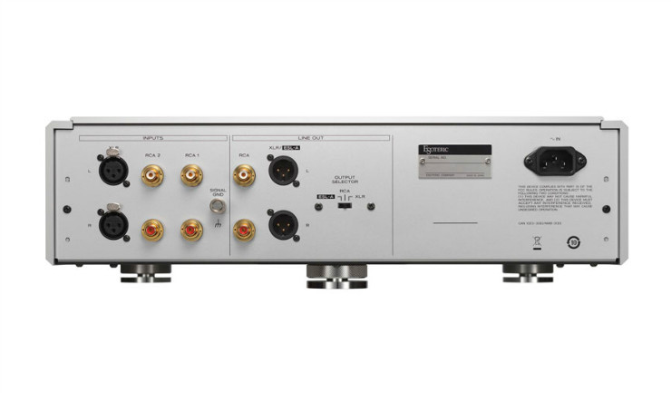

전환방식의 출력단자는 XLR, RCA는 물론 자사 고유의 전송방식 ‘ES-LINK Analog’를 지원한다(XLR과 ES-LINK Analog 단자 겸용). 고속에서 강력한 HCLD 회로의 특성을 살린 전류 전송방식으로 기기의 잠재력을 최대한 끌어냈다.
입력은 XLR(MC 전용), RCA×2(MC/MM)를 탑재한다. RCA 입력 이후의 전단 밸런스 전송된다. 부하 임피던스 필터의 On/Off 등의 설정은 입력계통마다 메모리 시킬 수 있으며, 전면 패널의 대형 로터리 스위치로 전환할 수 있다.
카트리지의 부하 임피던스는 9단계(MC: 10Ω, 50Ω, 100Ω, 200Ω, 300Ω, 500Ω, 1kΩ, 10kΩ, MM: 47kΩ)로 전환할 수 있다.
DEMAG 스위치를 탑재하여 레코드 판의 변형에서 발생하는 저주파를 차단하는 서브소닉 필터와 모노 음반 재생에 편리한 모노(Mono) 스위치를 갖췄다.
케이스에 각 보드를 고정하는 바닥 판에 슬릿 구조를 채용하여 상호간섭을 최소화했다. 소재는 강성이 높은 중량급 알루미늄을 사용하여 자사의 핀 포인트 풋을 통해 외부진동의 영향을 극소화한다. 전면에 있는 2개의 대형 셀렉터 노브는 VRDS 드라이브 메카기구를 응용한 볼 베어링 방식을 채용한다.
크기 445×377×131mm, 무게 12.5kg. 소비전력 23W.
