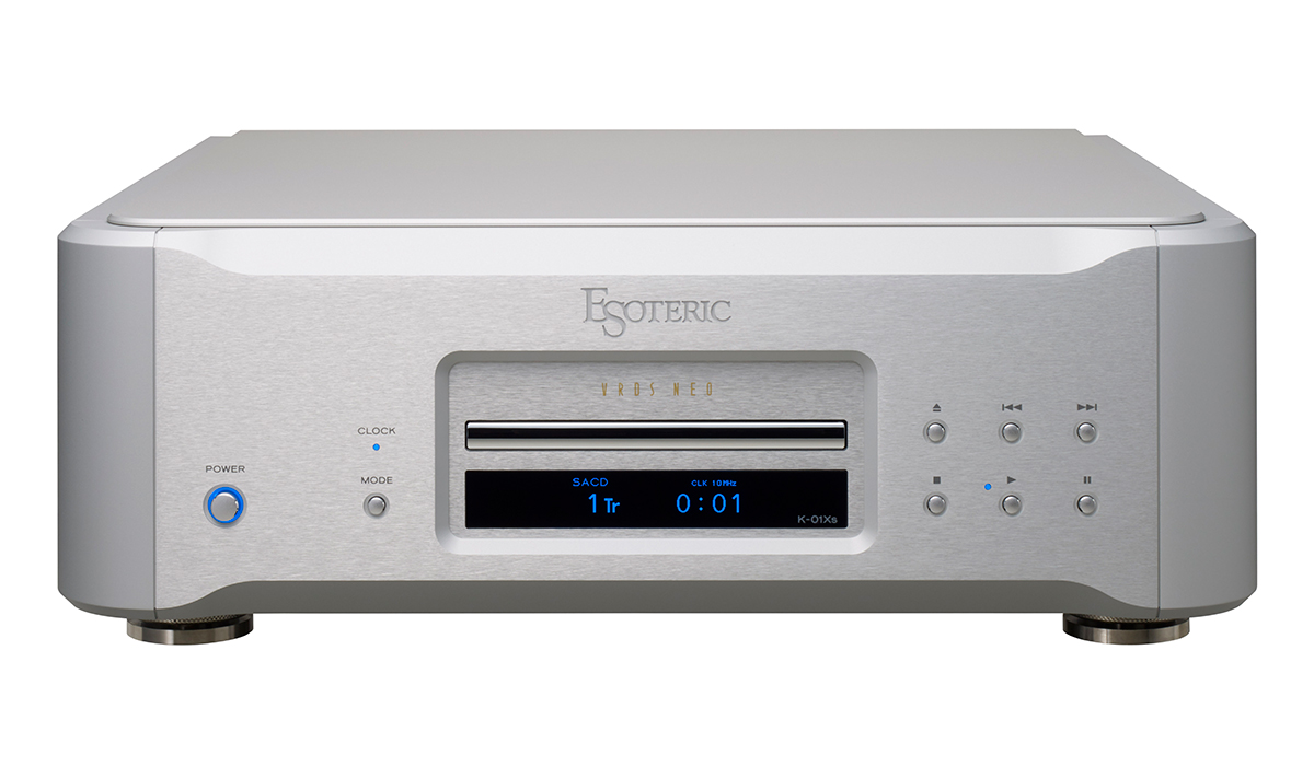

K-01Xs는 일체형 플레이어 최고급 모델로 지난 2010년 발매한 K-01, 2014년에 발매한 2세대 모델 K-01X에 이은 제 3세대 모델. 플래그십 그란디오소(Grandioso) K1과 N-01에 채용한 새로운 DAC 플랫폼과 최신 디지털 입력부, ‘ES-LINK Analog’ 전송방식 등을 탑재한 것이 특징이다. 그란디오소 P1/K1과 같은 고정밀도 턴테이블 시스템 VRDS-NEO ‘VMK-3.5-20S’와 K1 용으로 개발된 최신 DAC 플랫폼을 이어받은 채널당 차동 8회로 구성의 모노럴 DAC를 2기 탑재한다.
VRDS-NEO ‘VMK-3.5-20S’은 스핀들 방 위에 특별히 선별된 정밀 볼 베어링을 쌍으로 채용한다. 두랄루민 턴테이블, 20mm 두께의 스틸 턴테이블용 브릿지를 탑재하여, 메커니즘 유닛의 무게만 5.2kg(리지드 베이스 포함 12kg)이 된다. 높은 자속밀도의 자석 구동 철심, 3상 브러시리스 스핀들 모터, 스핀들 서보 드라이버, VS-DD(VRDS Spindle Discrete Driver) 등을 이어받았다. 트레이 부에는 정숙한 셔터기구를 장비한다.
아사히전자(AKM)의 32bit 프리미엄 DAC 칩 AK4497에 고음질 앰프 MUSES 02을 조합하여 사용한다. 채널당 8 회로 병렬/차동 회로구성으로 선형성을 높여 왜곡을 최소화하고 DAC 전원부의 회로패턴을 개선했다. 전원 트랜스는 좌우 독립적으로 탑재하여 깨끗하고 안정적인 전원공급을 실현했다. 디지털 회로 및 아날로그 회로의 절연도 기존보다 철저히 했다.
32bit DAC 장치를 복수 조합하여 32bit 이상의 고해상도 PCM 신호를 아날로그 신호로 변환하는 35bit D/A 프로세싱 알고리즘을 채용. 디지털 영역에서 높은 비트 데이터의 계조를 활용하여 연산오차를 최소화하여 충실한 아날로그 변환이 가능하다.
독자적인 전류전송으로 향상된 출력 버퍼회로의 ESOTERIC-HCLD를 탑재한다. 이를 통해 전류출력 능력을 높이고, 슬루율 2,000V/μs의 고속 소자를 채용한 버퍼회로를 채널당 2회로씩 갖췄다. XLR 출력은 차동, RCA 출력은 병렬 구동시켜 순간적인 전류공급 능력을 강화했다.
일반적인 XLR/RCA에 연결하거나, 자체의 전송방식 'ES-LINK Analog‘를 채용한다. ES-Link Analog는 하이 스피드로 강력한 전류 공급능력을 가진 HCLD 버퍼회로의 특성을 살힌 전류 전송방식은 신호경로의 임피던스의 영향을 받지 않으며, 신호를 순수하고 힘차게 전송 수 있다. 또한, 연결 케이블은 일반적인 밸런스 케이블(XLR)이지만 자사의 전송방식을 사용하여 지원 기기 외에는 사용할 수 없다.

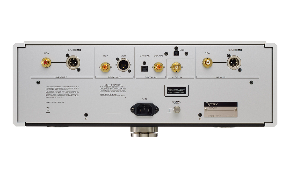

PCM 2, 4, 8, 16배(최대 768kHz) 업 컨버트와 PCM→DSD 변환을 지원한다. DSD는 22.5MHz로 업 컨버트한다. DSD 디지털 필터의 On/Off를 지원한다. 디지털 입력은 USB×1, 동축×1, 광×1의 3계통. 동축/광 입력은 192kHz/24bit PCM, DSD 2.8MHz(DoP) 입력을 지원한다. PC와 연결하여 USB DAC로 사용할 수 있다. 디지털 출력은 AES/EBU(XLR), 동축의 2계통을 장비한다. 디지털 출력을 사용하지 않으면 회로를 Off 할 수 있다.
클럭은 그란디오소 커스텀 VCXO(전압 제어 수정 발진기)를 탑재. 대형 크리스탈 조각을 내장하여 위상잡음이 적고, 중심 정확도는 ±0.5ppm. G-01X/G-02X 등의 고정밀 마스터 클럭 제너레이터와 연결을 지원한다.
드라이버/재생용 소프트웨어 ‘에소테릭 HR 오디오 플레이어(ESOTERIC HR Audio Player)’를 무료로 다운로드 할 수 있다. 비동기 전송방식에 더해 새롭게 벌크 펫(Bulk Pet) 전송방식을 지원한다.
섀시 구조는 VRDS-NEO 메커니즘을 센터에 배치하여 5mm 두께의 스틸 바닥 판에 고정. 자사의 핀 포인트 풋으로 3점지지 한다. 섀시 내부는 더블 데크(2층) 구조에서 주로 오디오 기판을 상부 전원회로와 트랜스 류를 하부에 배치한다. 내장 DAC 2개, 디지털 회로, 스핀들 서보 드라이버, ‘VS-DD’ 전용으로 총 4개의 대용량 트로이달 트랜스를 탑재하여, 각 회로블럭에 이상적인 전원공급을 할 수 있다.
디스플레이는 OLED. 소비전력 35W. 크기 445×438×162mm, 무게 31kg. 리모컨은 전면에 두꺼운 알루미늄 패널을 채용한다.

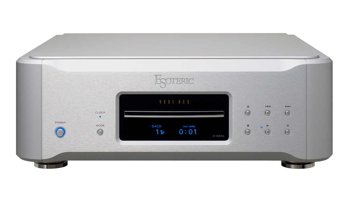

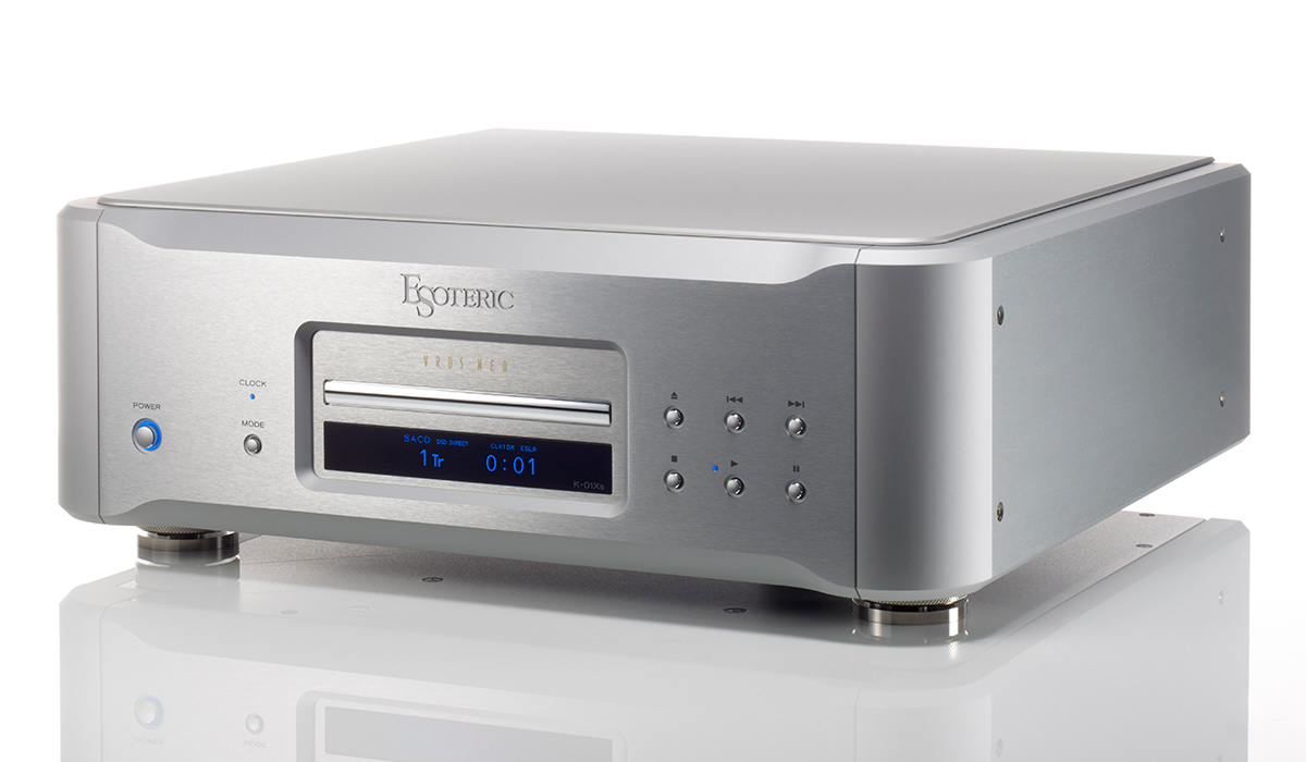

K-03Xs는 상위기종인 K-01Xs와 마찬가지로 그란디오소 K1, N-01의 새로운 DAC 플랫폼, ‘ES-LINK Analog’ 전송방식 등을 도입한다. 드라이브 부는 K-01Xs와 달리 VRDS-NEO ‘VMK-3.5-10’를 탑재한다.
DAC 부는 AK4497과 MUSES 8820을 조합하여 채널당 4회로의 병렬/차동 회로구성을 사용한다. 이외에 하이비트 A/D 처리와 ESOTERIC-HCLD 회로 등을 탑재한다.
디지털 입력 3계통(USB, 동축, 광 각 1개)을 장비한다. 동축/광 입력은 192kHz/24bit PCM, DSD 2.8MHz(DoP) 입력을 지원한다. PC와 USB 연결 시 ‘에소테릭 HR 오디오 플레이어’에서 DSD 22.5MHz 및 PCM 768kHz/32bit 재생이 가능하다. 디지털 출력은 AES/EBU(XLR)와 동축 2계통. 그란디오소 커스텀 VCXO 클럭을 탑재한다.
VRDS-NEO 메커니즘은 센터에 배치하여 5mm 두께 스틸 바닥판에 고정. 핀 포인트 풋으로 3점 지지한다. 섀시 내부는 더블 데크 구조. 아날로그 회로 전용 디지털/메커니즘 구동 회로에 총 2개의 대용량 트로이달 트랜스를 탑재한다.
디스플레이는 OLED. 소비전력 29W. 크기 445×438×162mm, 무게 28kg. 전면에 두꺼운 알루미늄 패널의 리모컨을 제공한다.
