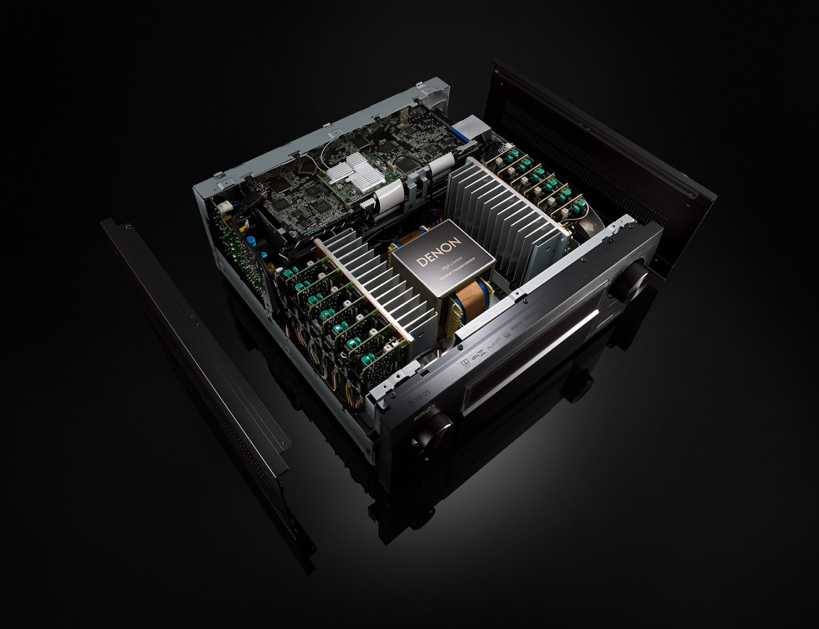

이 제품은 전 채널 동일한 퀄리티로 각각 독립적으로 전원을 공급하고, 최대출력 260W(정격출력 150W×13)을 실현한 AV 앰프. 대출력의 13채널 파워앰프를 하나의 케이스에 탑재했으며, 파워앰프 회로를 채널별로 독립시킨 ‘모노리스 컨스트럭션 파워앰프’ 구조를 채용했다.
이를 통해 채널 간 크로스토크, 진동에 의한 음질열화 등의 영향을 억제하여, 채널 분리도를 높였으며, 고순도의 사실적인 음장재생을 실현했다고 밝혔다.
증폭소자는 하이파이(Hi-Fi) 앰프 설계를 이어받은 대전류 타입의 파워 트랜지스터 DHCT(Denon High Current Transistor)를 채용했다. DHCT를 방열판에 격자 형태로 배치하고 히트싱크 전체를 커버하는 2mm 두께의 동판을 추가하여 방열 효율을 높여 발열이 높아지는 대출력 재생 시에도 안정적으로 스피커를 구동 할 수 있다. 방열판은 공진이 적은 알루미늄 압출재를 사용한다. 내부 레이아웃은 데논의 전통적인 대칭형으로 설계했다.
파워앰프의 입력소자는 듀얼 트랜지스터를 채용했으며, 이를 통해 회로를 구성하는 트랜지스터의 특성과 온도 차이를 최소화시켰다. 이를 통해 미세한 소리부터 저역에 이르기까지 표현력을 향상시켰다.
전원부에는 13채널 동시 출력에서도 깨끗하고 안정적인 전원공급을 위해 전용 EI 코어트랜스를 개발하여 탑재했으며, 블록 캐패시터를 포함한 커스텀 사양을 채택했다.
