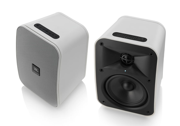

하먼인터내셔널(Harman International)은 JBL 브랜드의 소형 스피커 ‘컨트롤(Control)’ 시리즈 최초의 블루투스(Bluetooth) 지원 모델 ‘컨트롤 X 와이어리스(Control X Wireless)’를 11월 25일 발매할 예정이다.
이 제품은 지난 1986년 발매한 ‘컨트롤 1(Control 1)’을 시작으로 30년에 걸쳐 생산해온 ‘컨트롤’ 시리즈의 블루투스 지원 모델. 컨트롤 시리즈는 프로용 모니터 스피커를 위해 개발한 독자적인 혼 기술 등을 도입하면서 컴팩트한 크기가 특징이다.
블루투스 2.1+EDR와 SBC 코덱을 지원합니다. 프로파일은 A2DP V1.3, AVRCP V1.5. 스테레오 미니의 아날로그 음성입력을 갖춰 블루투스 미지원 기기와도 연결할 수 있다.

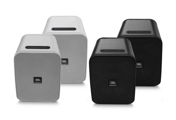

컨트롤 X 와이어리스에 추가로 한 조를 무선으로 연결하여 음악을 전송할 수 있는 기능을 제공하여, 최대 4대의 스피커에 사운드를 출력할 수 있어 카페, 회의실 등 다양한 공간에서 활용할 수 있다. 연계 시 채널할당을 스테레오와 모노 모드로 선택할 수 있다.
AC 전원으로 동작 외에 리튬이온 배터리를 탑재, 최대 4시간 재생이 가능하다. 방적구조를 채용하여, 직접 빗물 등이 들지 않는 처마 밑 등 야외에서 사용할 수 있다.

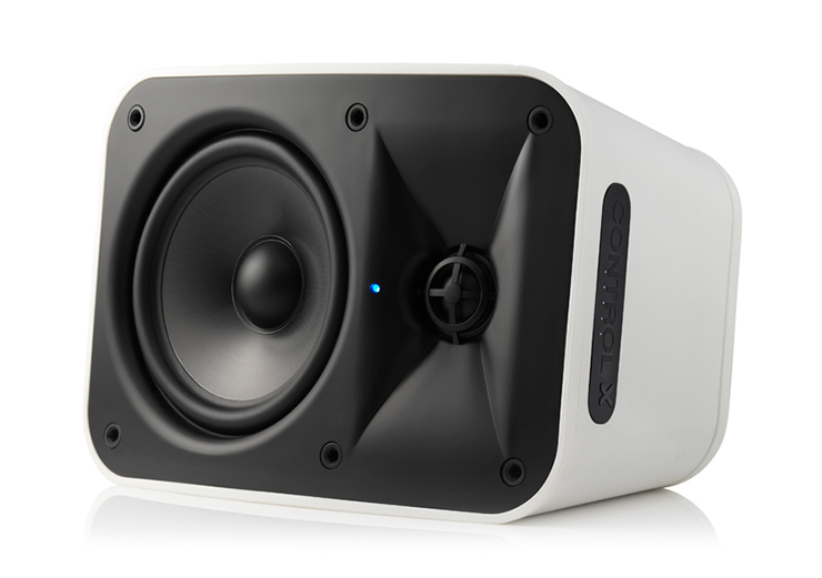

2웨이 2스피커 구성으로 고역용 25mm 세라믹 메탈 매트릭스 진동판을 채용한 돔 트위터를 탑재한다. 알루미늄 진동판의 양 표면에 세라믹 알루미나 층을 형성한 복합 샌드위치 구조로 세라믹 층의 높은 영률과 음속 특성 알루미늄 코어의 저밀도 댐핑 특성이 왜곡을 적절히 억제하면서 높은 감도를 실현한다.
트위터에는 JBL Professional Division에서 최신 전문가용 모니터를 위해 개발한 HDI(High Definition Imaging) 혼 기술을 이용한 웨이브 가이드 혼을 탑재. 혼 시스템 특유의 고감도로 다양한 디테일 표현과 균일한 지향 특성을 제공하여 어느 곳에서나 선명한 스테레오 이미지와 자연스러운 음질을 즐길 수 있다고 밝혔다.
우퍼는 133mm로, 흑연을 첨가하여 강성과 적당한 내부 손실을 갖게한 콘을 탑재한다. 트위터와 음색의 매칭과 왜곡이 적은 정확한 동작을 실현했다.

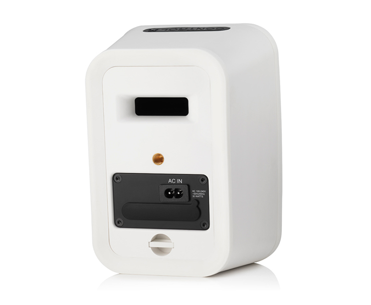

후면은 유선형의 슬립 스트림 타입 베이스 리플렉스 포트를 탑재하여, 포트 노이즈를 억제하면서 저역 재생 능력을 높였다.
재생 주파수 대역 62Hz~20kHz. 크로스오버 주파수 2.3kHz. 케이스는 회절파의 최소화 및 내부 정재파를 방지하기 위해 가장자리를 둥글게한 사이드 패널과, 라운드 배플 전면에 쐐기 모양의 캐비닛 디자인을 채용한다. 상단에는 음향 조절이 가능한 버튼을 배치한다.
크기 165×159×235mm, 무게 2.95kg.
