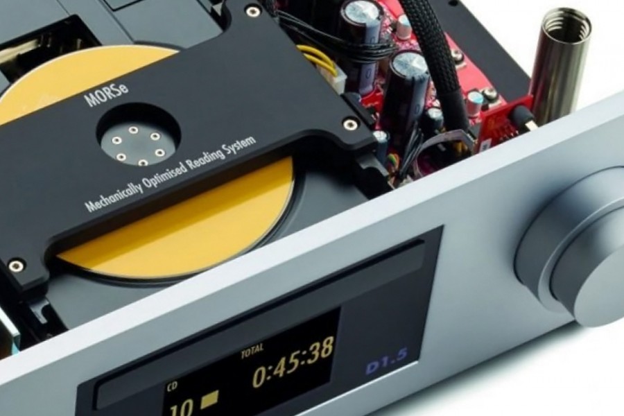

이번에 발표한 D1.5 CD/SACD 플레이어는 독자적인 MORSe(Mechanically Optimized Reading System) 드라이브 메커니즘을 채용하였습니다. 엄선된 광학 픽업과 모터는 무게가 거의 1kg(2.2lbs)에 달하는 거대한 황동 베이스에 정밀하게 장착되어 있습니다. 이 높은 질량은 회전하는 디스크의 토크에 대한 이상적인 밸런스를 보장하면서 대부분의 다른 트랜스포트 보다 몇 배나 낮은 기계적 공진 주파수를 낮춥니다.
전체 모듈은 AC 주 주파수까지 진동을 필터링하도록 미세 조정된 4개의 알파 젤 아이솔레이터를 사용하여 섀시의 나머지 부분과 격리됩니다. 이것은 디스크 회전에 의해 생성된 진동이 민감한 전자 기판에 도달하는 것을 방지할 뿐만 아니라 레이저 메커니즘의 정확한 추적을 방해하는 전원 공급 장치 또는 섀시에서 발생하는 저주파 진동을 방지합니다.
독자적인 MORSe(Mechanically Optimized Reading System) 드라이브 메커니즘을 채용 ]
디스크 클램프는 최적의 그립과 치수 안정성을 제공하는 경량 피크(PEEK) 폴리머로 만들어져 다이렉트 드라이브 모터에서 디스크로 슬립 현상을 방지하여 안정적인 전달을 보장합니다.

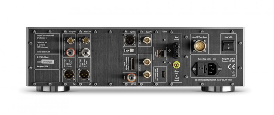

디지털 출력 보드(CH-Link HD, S/PDIF, AES/EBU 및 TosLink)가 기본으로 제공됩니다. CH-Link HD 연결을 통해 DSD를 포함한 고음질 음원을 C1 DAC 또는 I1 인티앰프로 직접 디지털 출력이 가능합니다. CD 재생의 경우 D1.5를 사용하면 MQA(44.1kHz/16비트) 출력과 MQB 출력 중에서 선택할 수 있습니다.
SACD, CD 및 MQA CD 재생이 가능한 레퍼런스 플레이어를 만들기 위해 독자적인 PEtER 스플라인 필터(PEtER Spline Filter) 알고리즘을 사용하는 한 쌍의 전용 모노 DAC 보드를 장착하는 것도 가능합니다. 옵션인 SYNC I/O 클럭 동기화 보드를 사용하면 D1.5에 DAC 마스터 클럭 또는 T1 레퍼런스 클럭에 연결하여 최적의 성능을 얻을 수 있습니다. 또한 X1 외부 전원 공급 장치를 사용하여 D1.5의 성능을 더욱 업그레이드할 수 있습니다.
