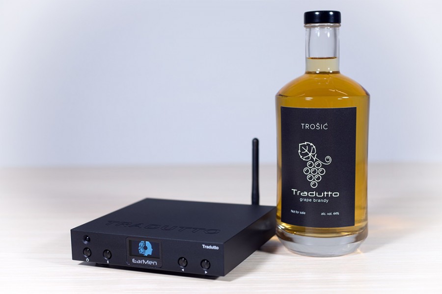

이어맨(EarMen)은 다양한 기능을 제공하는 세련되고 새로운 DAC를 선보입니다. 곧 출시 예정인Tradutto는 당신의 시스템 음향 성능을 향상시키는 힘이 있는 예술적인 장치입니다.
Tradutto는 ESS Saber ES9038Q2M DAC 칩을 사용하여 뛰어난 사운드 성능을 제공하고 최대 32bit/768kHz 또는 DSD512의 디지털 오디오 파일을 쉽게 처리합니다. 또한 전체 회로가 전류를 덜 소모하고 전력 필터링을 개선하도록 최적화되어 Wi-Fi, 셀룰러 및 Bluetooth 신호의 간섭이 적습니다.
USB 입력은 XMOS 16코어 칩(XU216)을 사용하여 하드웨어 디코딩 MQA는 물론 음악 감상에 필요한 모든 포맷의 고해상도 음원을 지원합니다.
MQA 코어 신호에 연결하고 MQA 파일을 완벽하게 재생할 수 있는 MQA renderer 기술이 포함되어 있습니다. MQA(Master Quality Authenticated)는 수상 경력에 빛나는 영국 기술로 마스터 레코딩 고유의 사운드를 제공하는 기술입니다.
블루투스는 Qualcomm HD Bluetooth 5.1(AAC/SBC/aptX/aptx LL/aptx HD/LDAC)을 지원합니다. BlueTooth QCC5124는 전력 소비가 적은 소형 장치에서 견고한 고품질 무선 Bluetooth에 대한 요구를 충족하도록 설계되었습니다. Qualcomm® aptX™ 오디오, aptX HD 및 Qualcomm aptX 적응형 오디오 기술은 Bluetooth를 통해 일관된 고품질 오디오 스트리밍을 제공하도록 설계되었습니다.

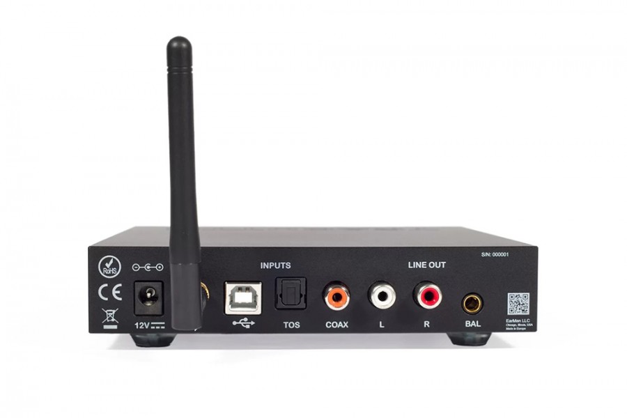

Inputs
  ● Bluetooth : Bluetooth 5.1 (AAC,SBC, aptx, aptx HD, aptx LL, LDAC)
  ● USB
  ● TOS Link SPDIF optical
  ● COAX SPDIF
Outputs
  ● RCA : output impedance = 300Ω
  ● Balanced : 4.4mm output impedance = 600Ω
